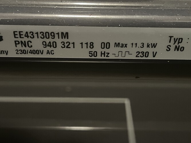

Typenschild

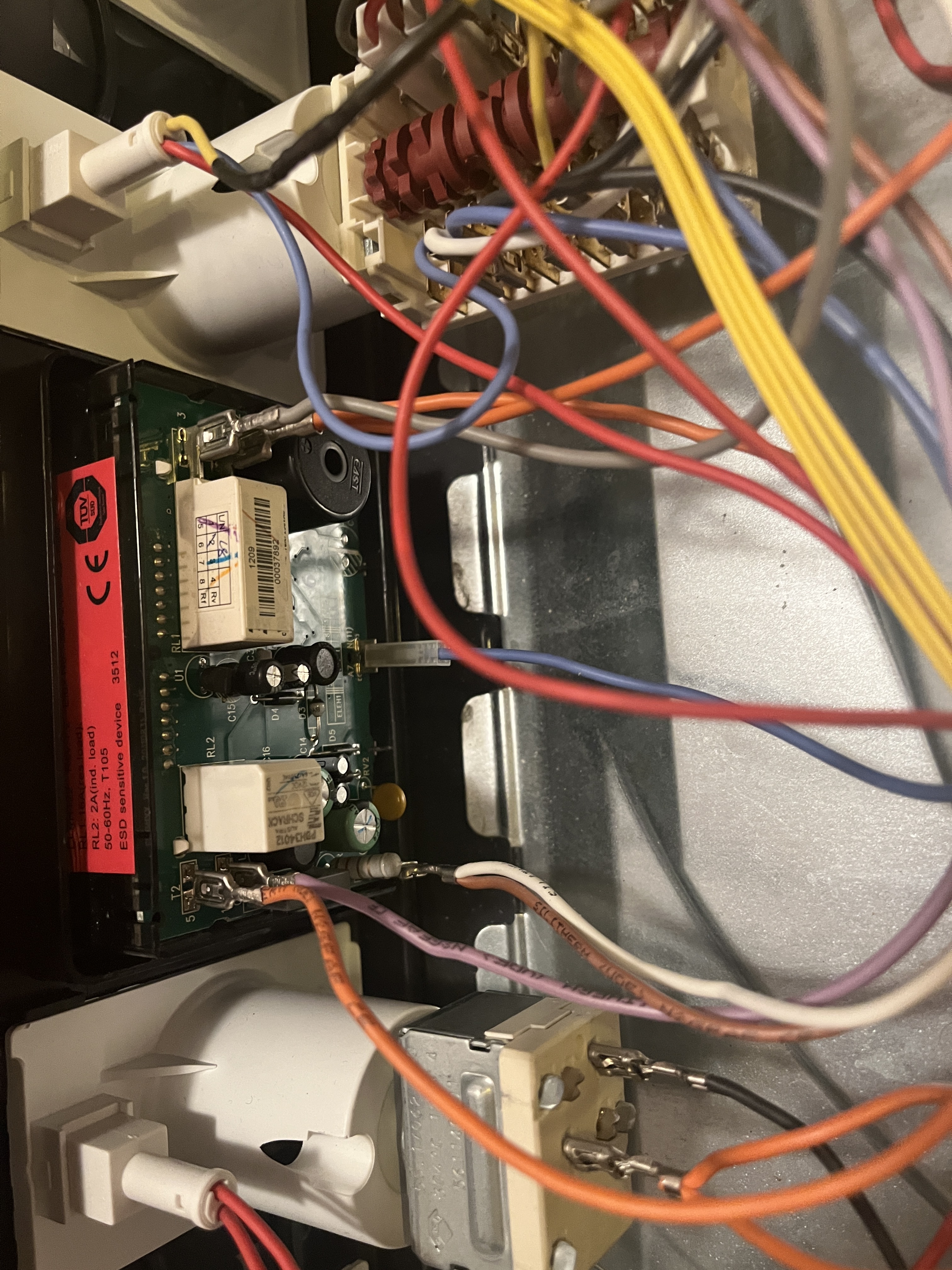

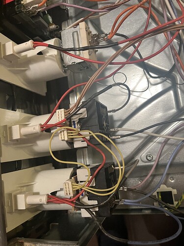

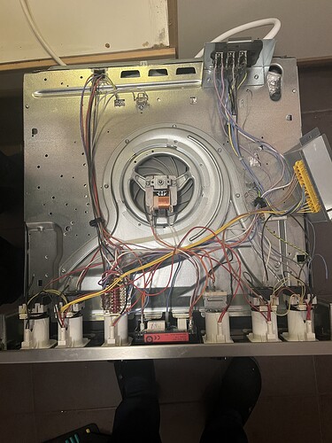

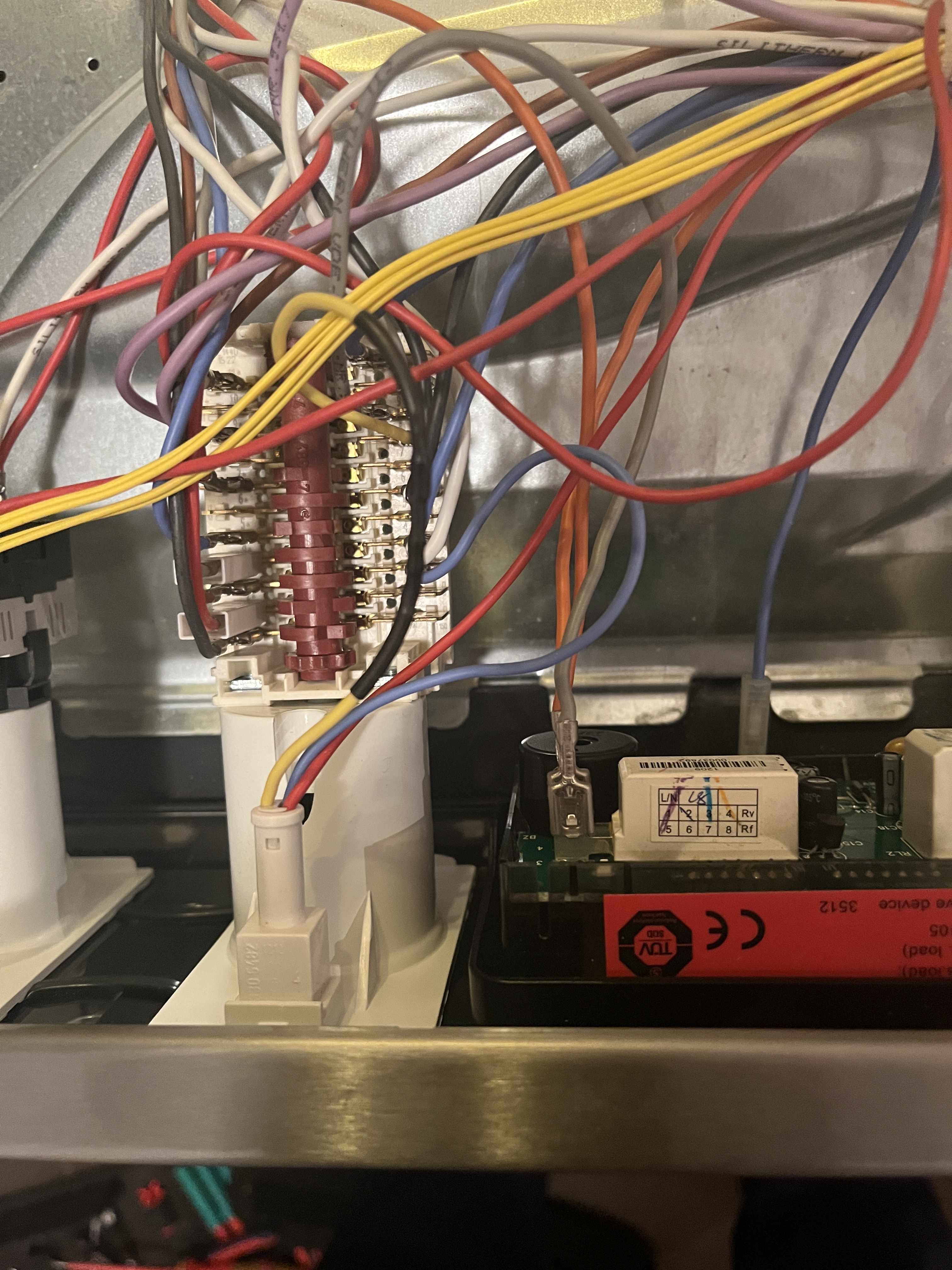

Innenaufbau vom Backofen (Uhr, Schalter, Elektronik Platine, Schalter, Verkabelung, …) Auch von den verschmorten, schwarzen, verbrannten Teilen.

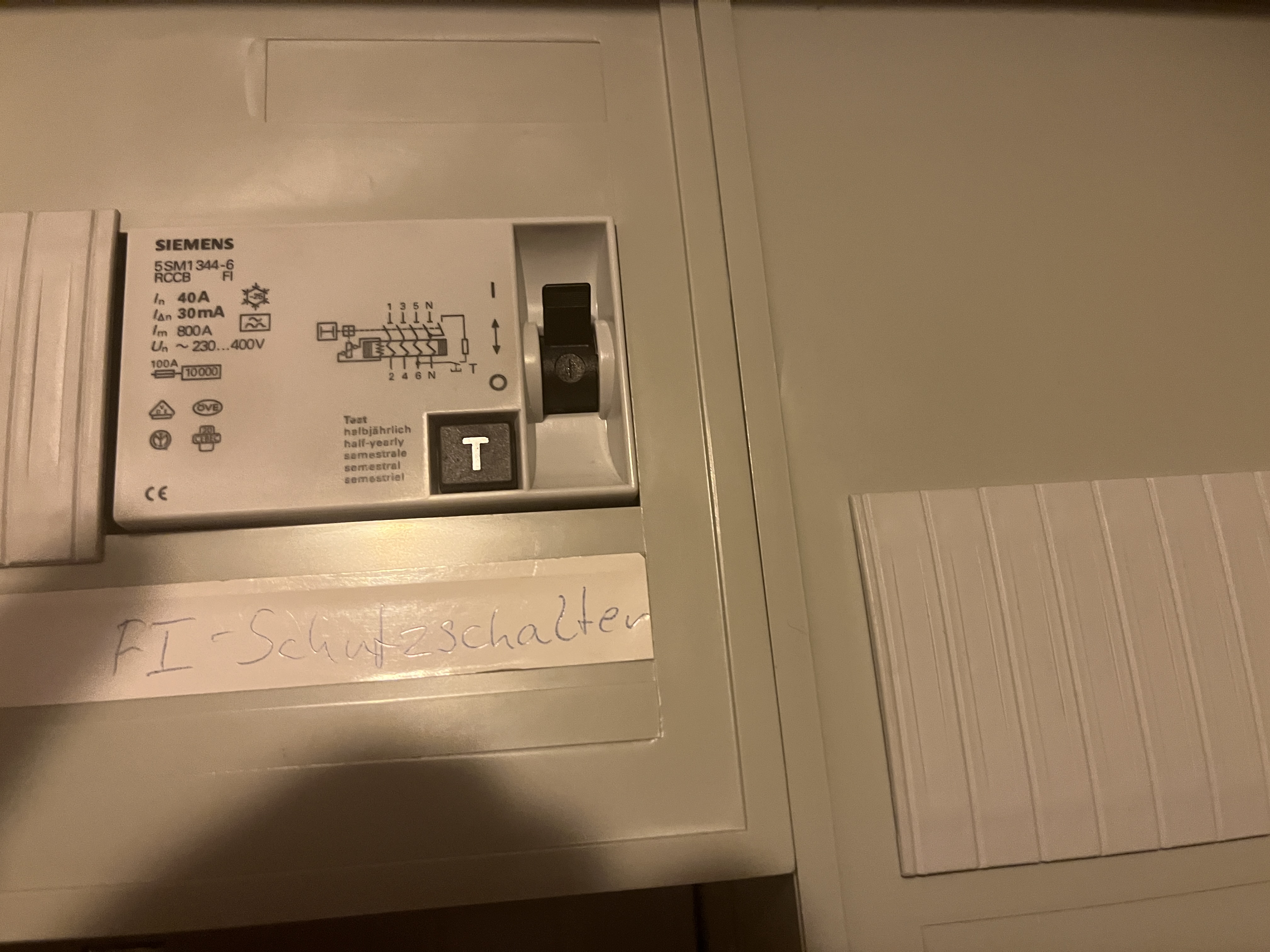

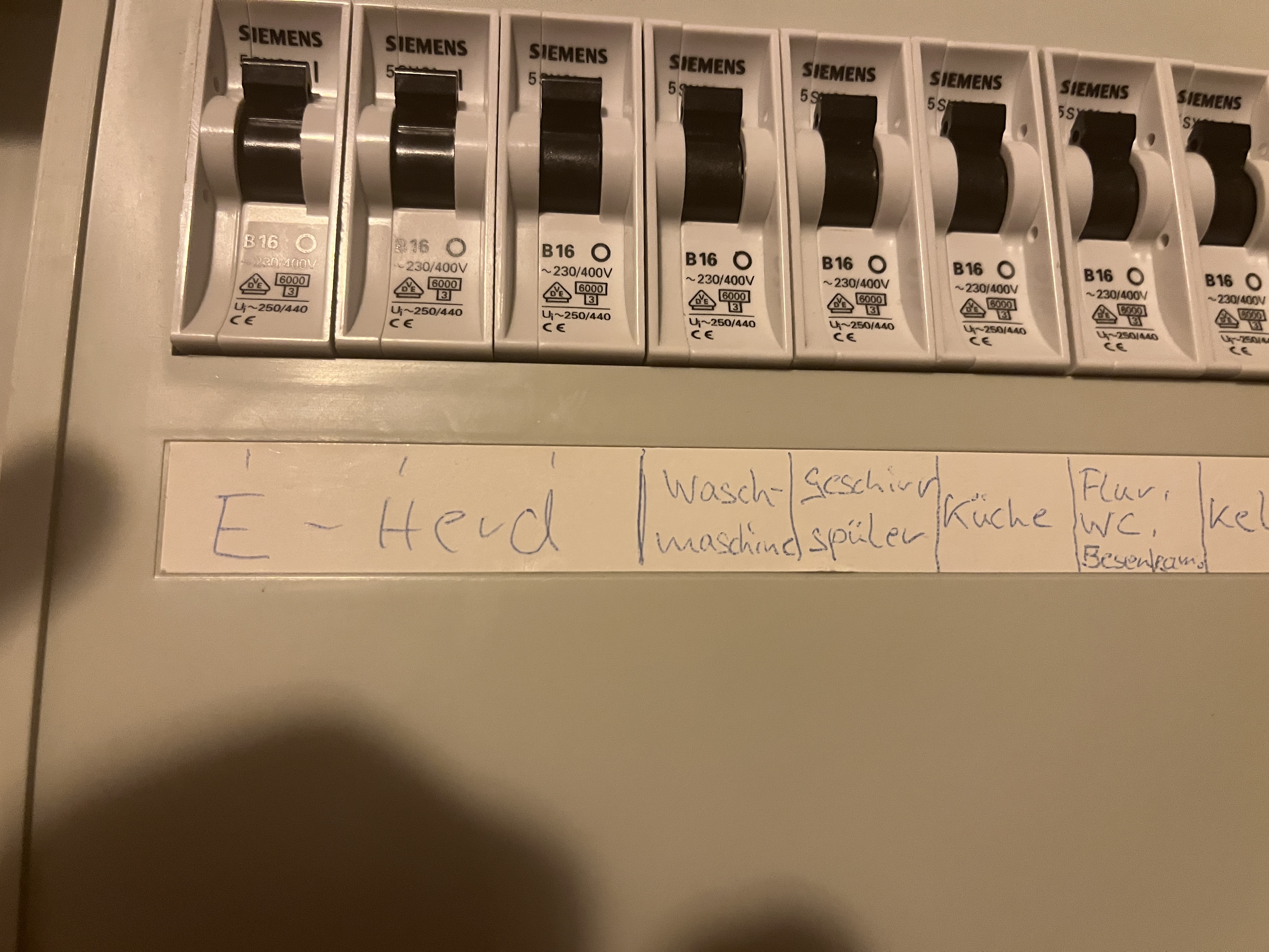

Sicherungen und FI-Schutzschalter

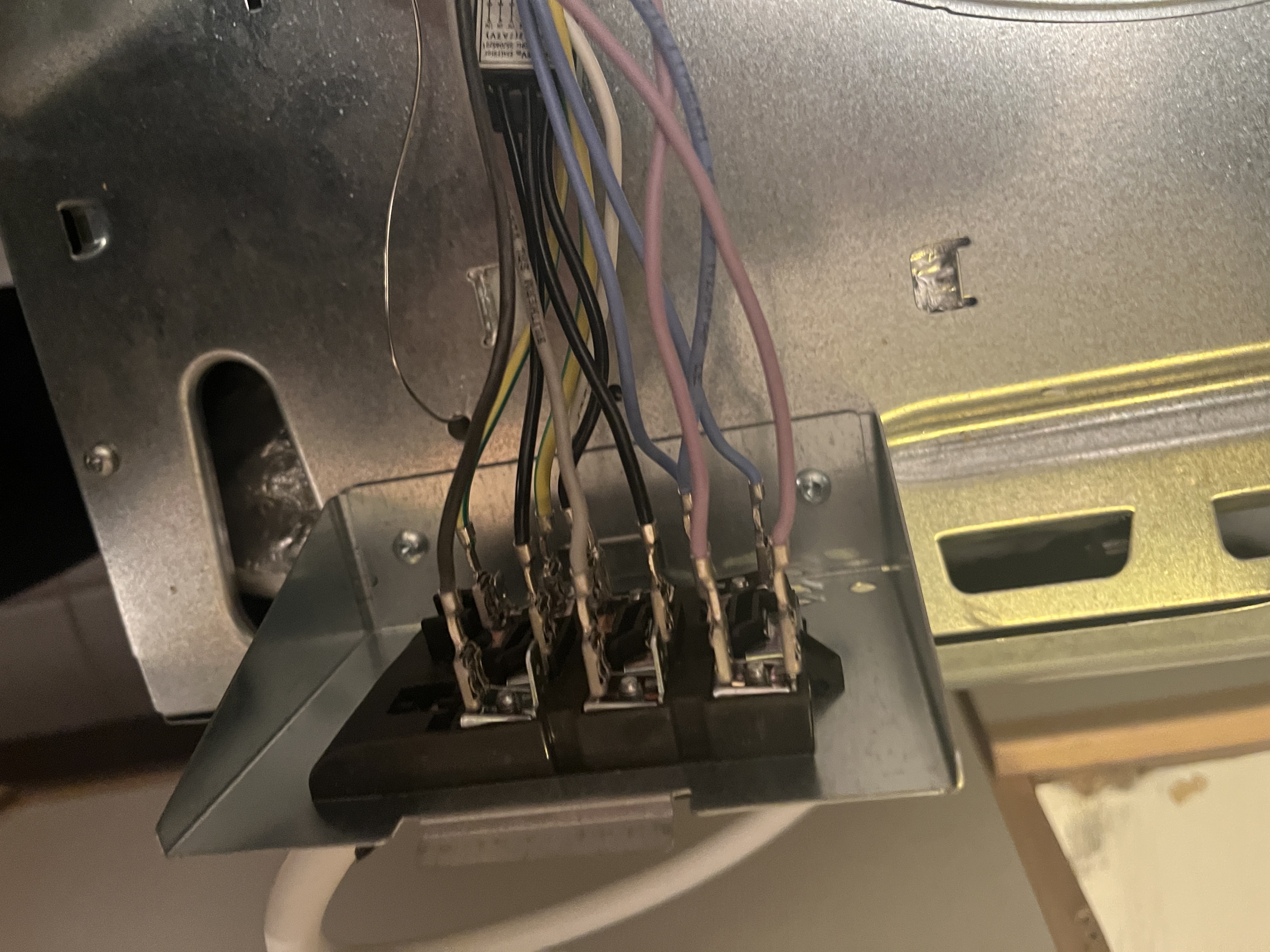

Du schreibst das der Backofen beim Vorbesitzer nur an 220 Volt angeschlossen war.
Wie hast du ihn jetzt angeschlossen? Bitte ein Bild davon.

Was genau schaltet jetzt im Sicherungskasten aus?
Der FI oder die Sicherung?

Gestern war ein Elektriker zu Besuch und hat die Verkabelung aus der Wand zum Gerät geprüft und noch mal erneuert; er hat keine Fehler gefunden. D.h. das ist schon mal in Ordnung und war vermutlich auch in Ordnung.

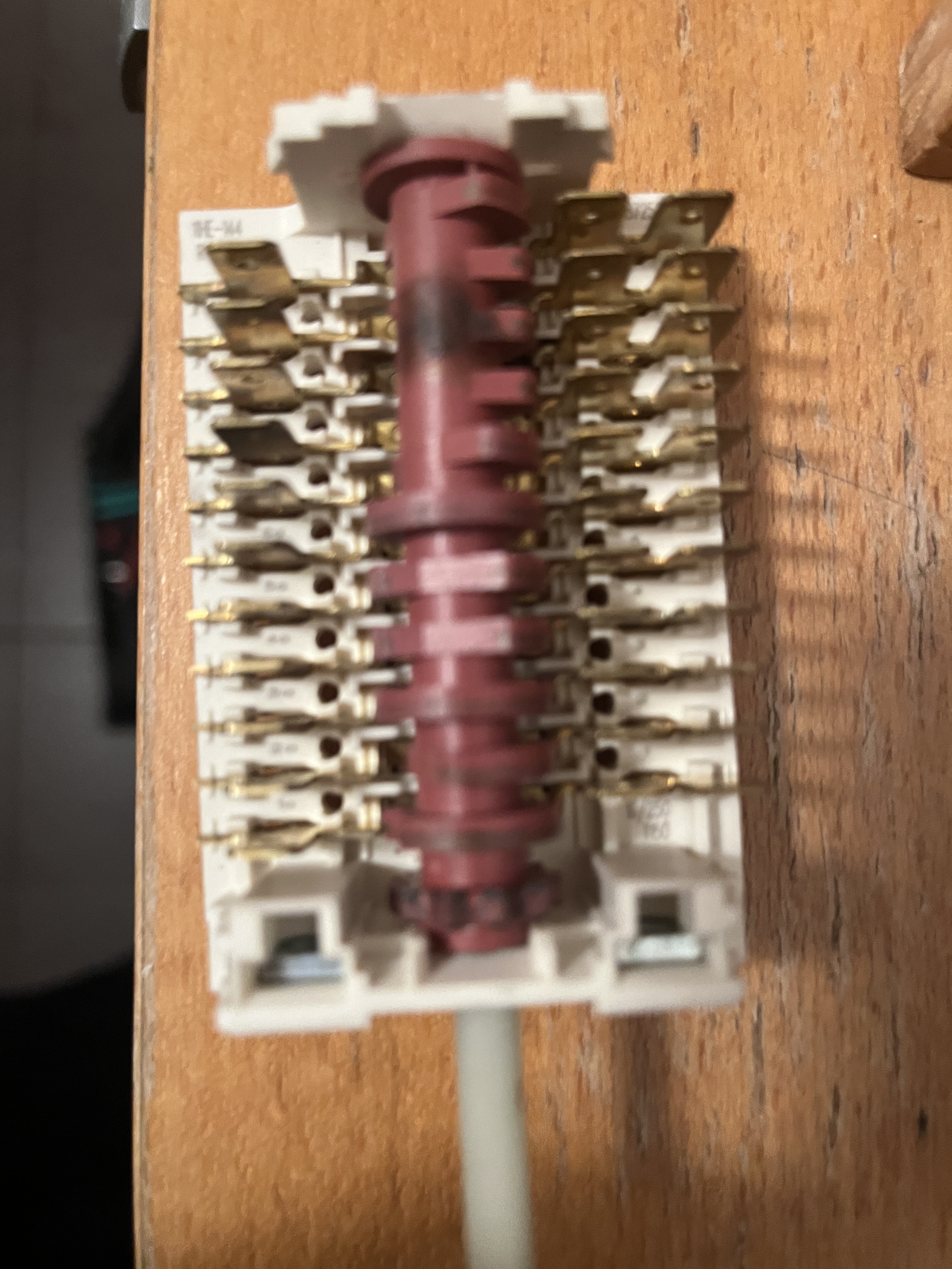

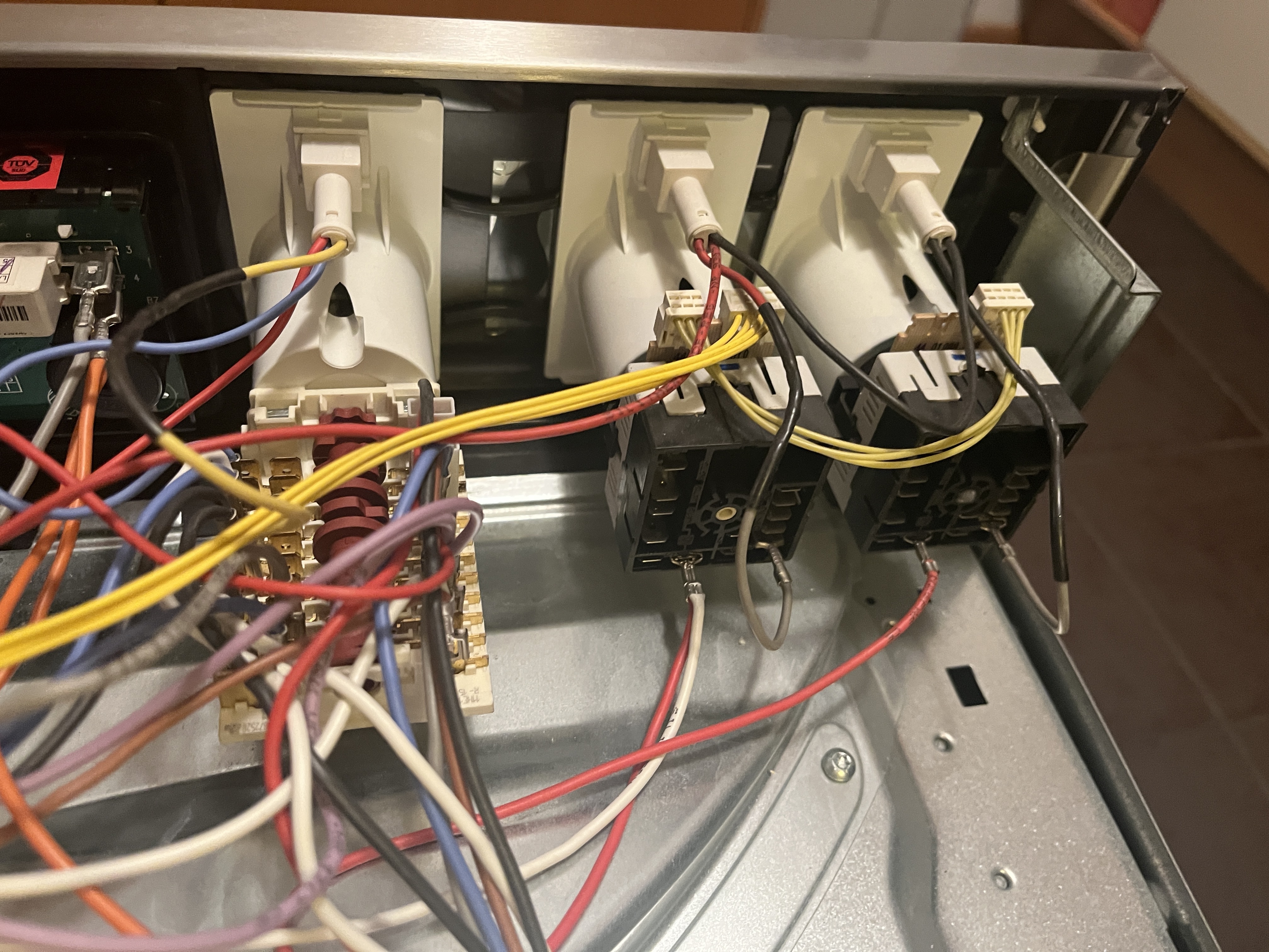

Ich habe jetzt einige Fotos gemacht. Ich denke die Heizstäbe sind intakt, der Backofen wurde ja nach dem ausgetauschten Backofen-Wahlschallter kurzzeitig wieder warm. (Jetzt allerdings reagiert der Backofen überhaupt nicht.)
Ich habe den alten Backofenwahschlalter auch noch fotografiert: man sieht auf dem Foto die verschmutze Stelle.
