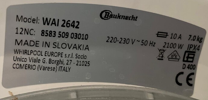

Hast du eine genaue Typenbezeichnung von deiner Waschmaschine.
Wenn möglich ein Bild vom Typenschild.

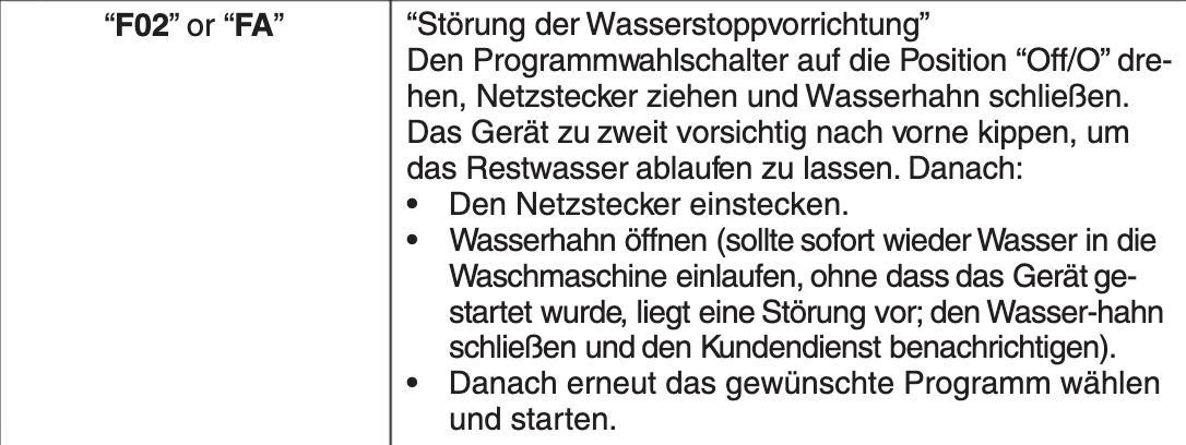

Was genau steht denn in der Bedienungsanleitung deiner Waschmaschine zu dem Fehler F02 ?

Das steht in der Bedienungsanleitung:
Hier steht, dass man die Maschine nach vorne kippen müsste, d. h. das Wasser wäre nach meinem Verständnis in der Trommel (?)
Der Typ ist WAI 2642:
