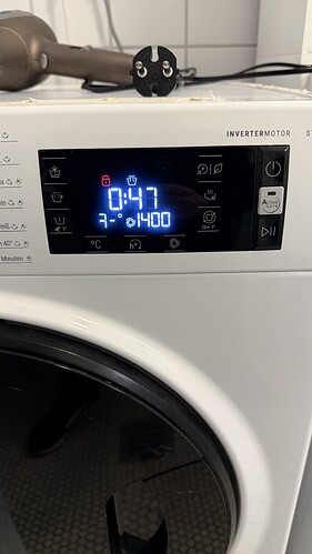

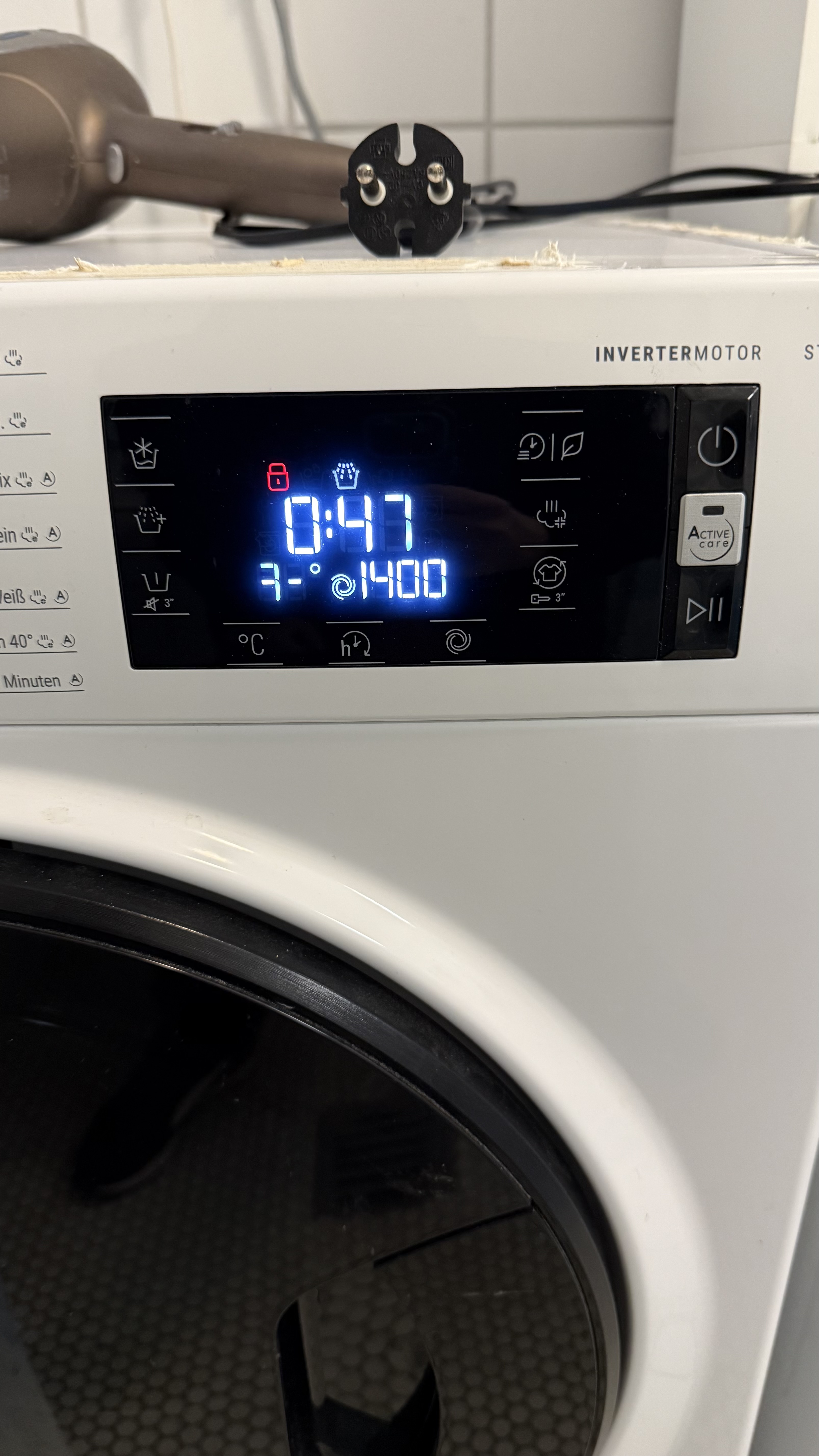

Sie hat das Problem das die Temperatur nicht mehr geändert werden kann und zeigt hier eine Zahl mit minus an.

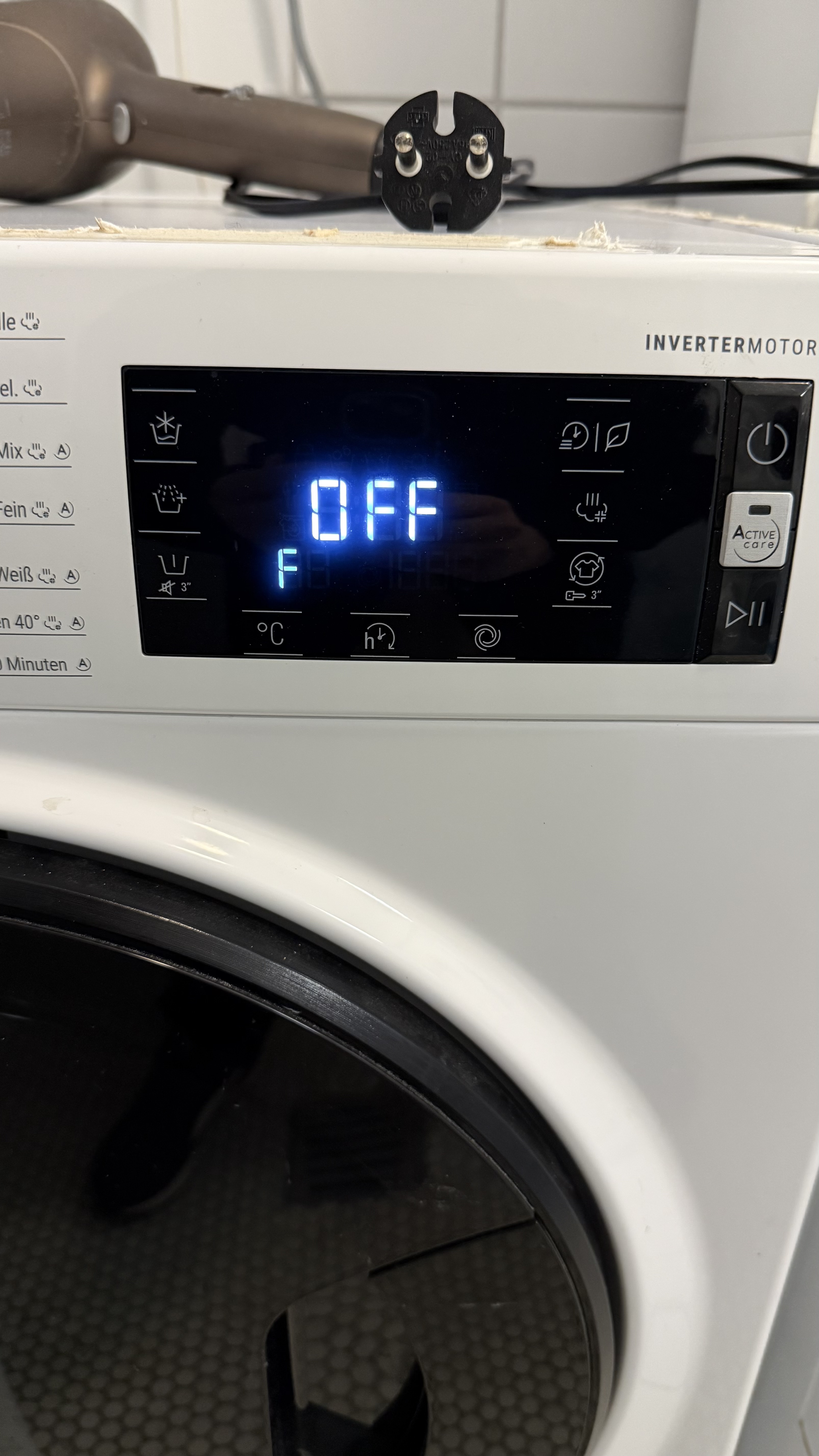

Beim ausschalten zeigt es folgendes an.

Da wird beim Umzug wo ein Stecker raus gerutscht sein.
Wahrscheinlich ist der Stecker vom Temperatursensor unterbrochen.
Entweder beim Temperatursensor oder bei der Elektronik Platine.
Oder das Kabel ist wo eingeklemmt.
Der Temperatursensor könnte selbst auch defekt sein.
Den Temperatursensor findet man meistens beim Heizstab.
