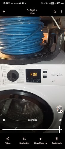

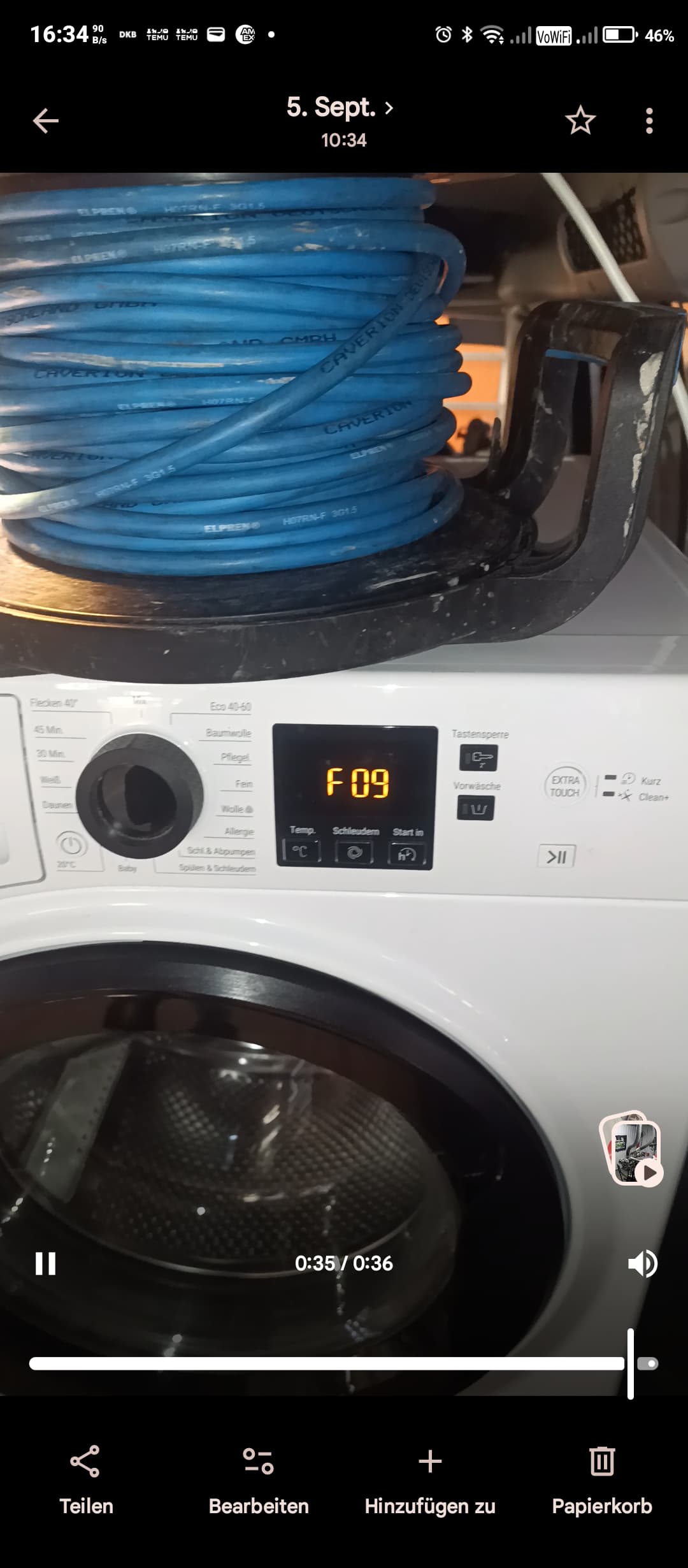

Bei meiner Waschmaschine kommt nach dem einschalten der Fehler f09.
Wenn man sie einschaltet dauer es ca. 20 Sekunden und dann erscheint der Fehler f09.

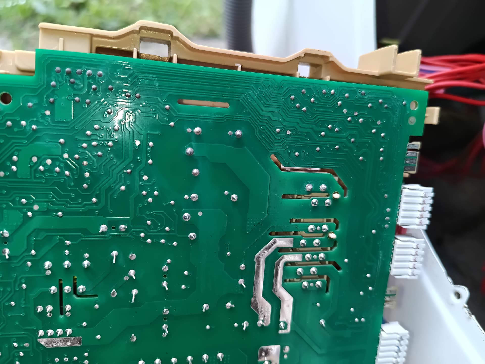

Problem gelöst, steuerplatiene hatte Wasser Schaden.
Habe die betroffenen Stellen mit Zahnbürste und essig gereinigt.
Danach mit klaren Wasser gespült und mit Druckluft getrocknet.
Platine ein angeschlossen und siehe da geht wieder.
Wo kam denn das Wasser daher?
Sonst kommt das Problem wieder.
Da habe ich leider keine Ahnung habe diese Maschine über Kleinanzeigen für 10 € gekauft. Laut Vorbesitzer Die Steuerplatine wurde schon überprüft und sei in Ordnung. In dem Gerät gab es keinerlei Wasserspuren man hat erst die Feuchtigkeit auf der Platine gesehen als man das Gehäuse von auseinander gebaut hatte. In dem Bereich von Wasserschaden läuft der ablaufschlauchtur an der war aber dicht
Dann beobachte das in regelmässigen Abständen ob dort wieder Feuchtigkeit auftritt.
