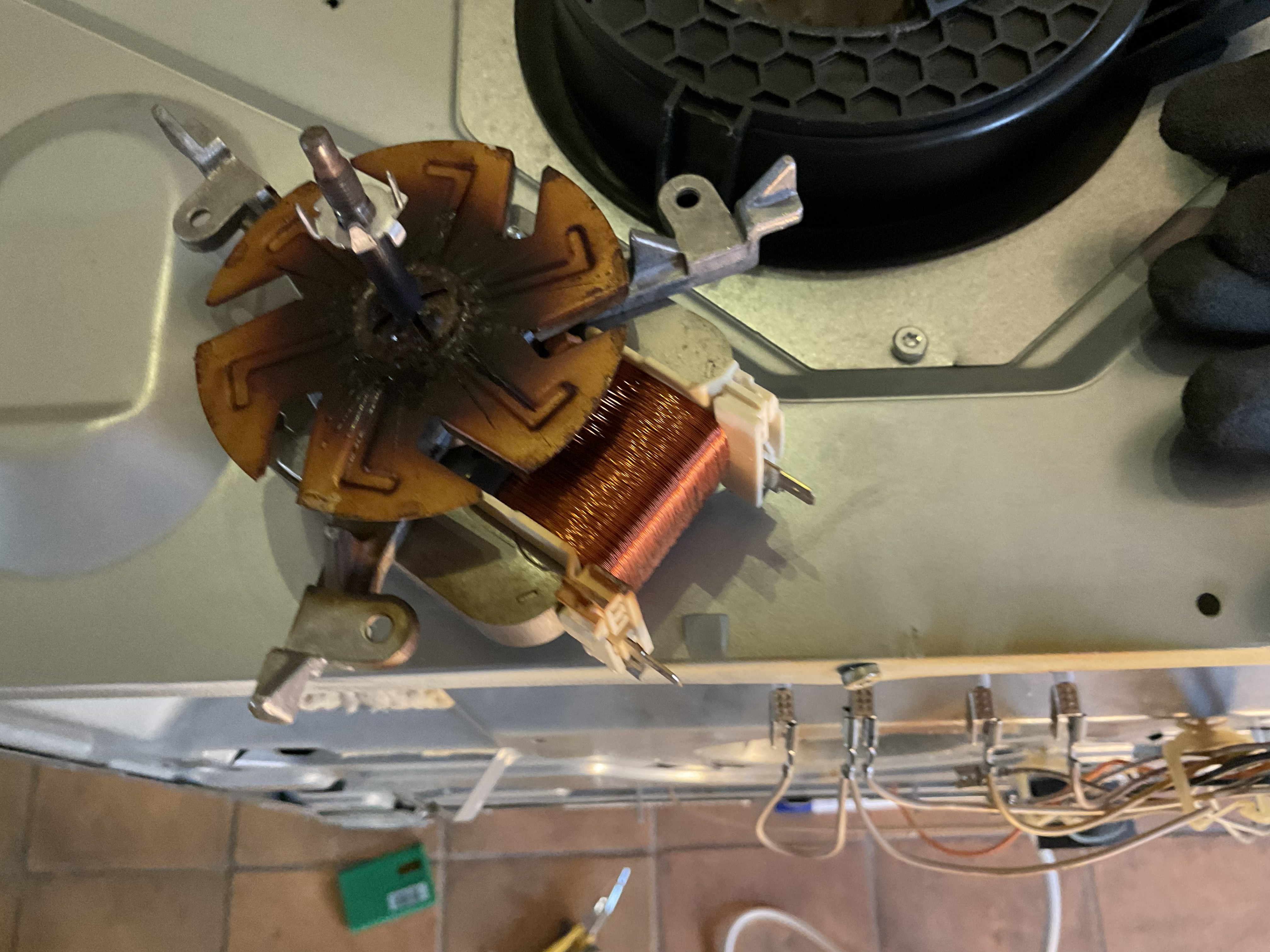

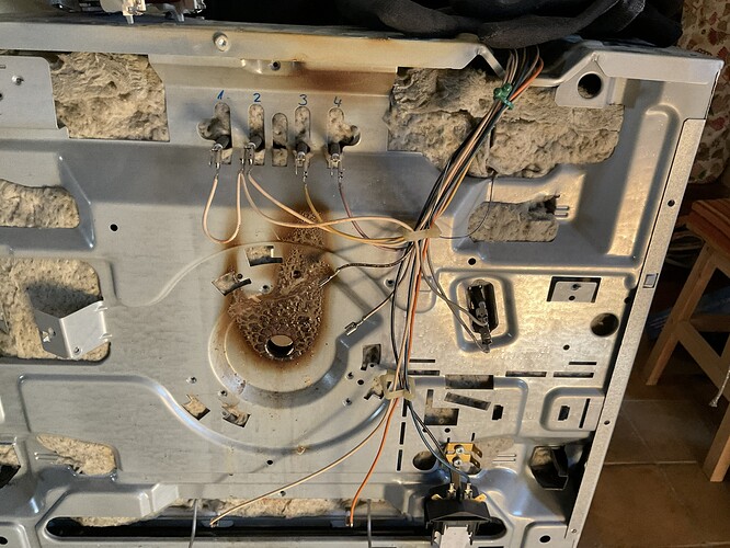

Ich habe heute die Oberhitze unseres Backofens getauscht und dabei gesehen das es hinten um den Lüfterradmotor bischen bäh aussieht… Demontage des Lüfterrades und des Motors zeigten das es dort keine Dichtung zwischen dem Garraum und der Motorseite gibt… soll der Luftstrom der Zwangslüftung reichen um alle Dämpfe im Garraum zu halten? Sieht nicht so aus … hat einer ne Idee wie man das verbessern/ lösen kann?
Hallo, an diesen Lüftern ist keine extra Dichtung verbaut, deshalb lässt es sich leider nicht vermeiden, dass es dort so aussieht.
Danke für die Info - naja - Bosch is auch nich mehr das wasses mal war
von wegen Technik für‘s Leben…
Also sauber machen zusammenbauen fertich ![]()
