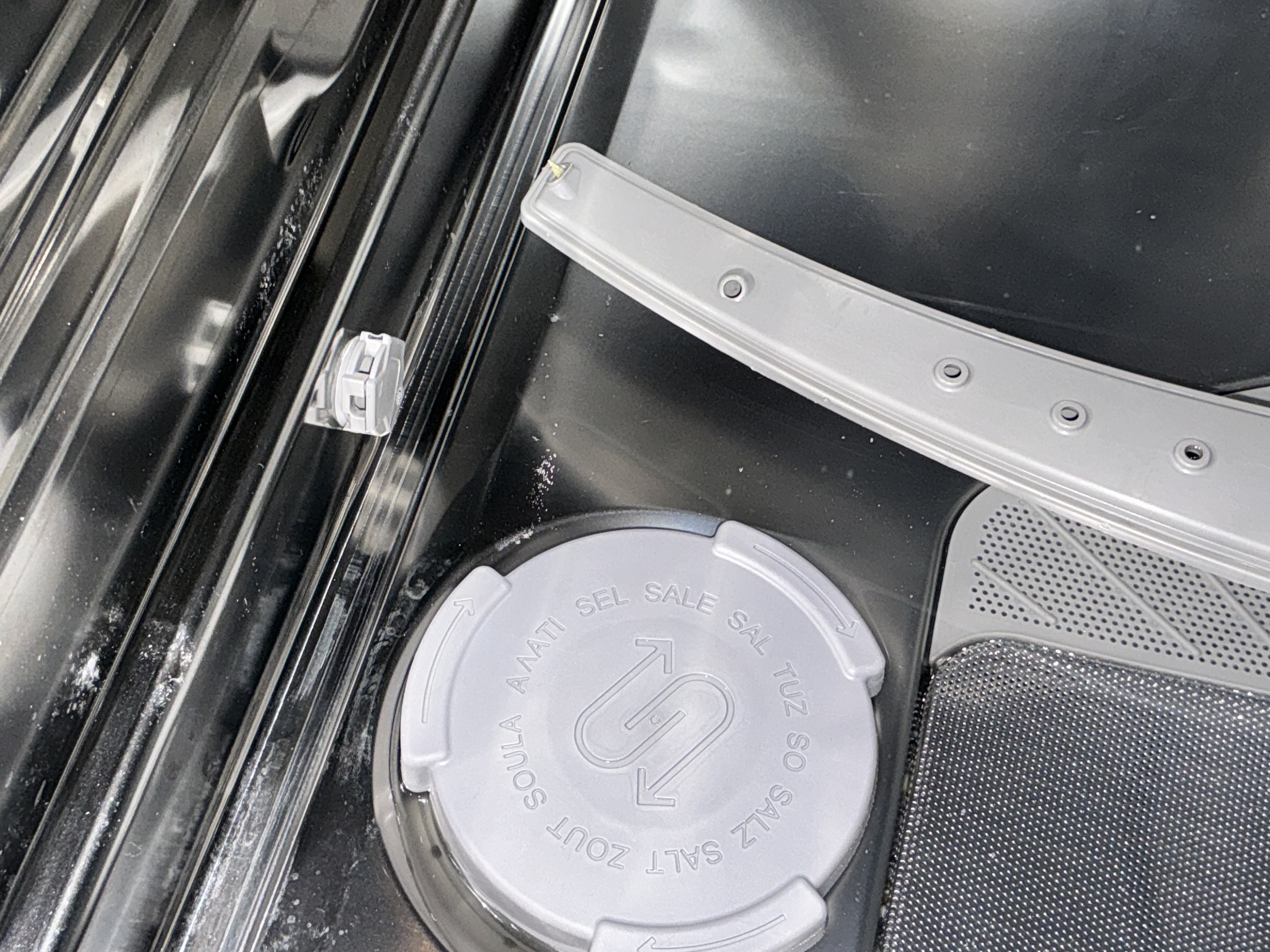

So, hier jetzt der dritte Defekt in der Küche. Unsere Spülmaschine Bosch SVB65U20EU/51 läuft normal. Wenn das Programm fertig ist, läuft aus dem kleinen Teil seitlich klares Wasser, bis der Boden komplett im Wasser steht. Hat jemand eine Idee und kann mir helfen? Was ist das für ein Teil?
Besten Dank
Hallo, hier mal bitte den Wasserhahn an dem das Gerät angeschlossen ist schließen und wenn es dann nicht mehr auftritt, sollte man den Aquastopschlauch austauschen.
Hallo,
besten Dank für den Tipp. Leider funktioniert es nicht. Ich habe sofort nach Programmende den Hahn geschlossen, läuft trotzdem nach.
Dann müsste man mal schauen, ob das Ablassventil an der Wassertasche richtig schließt.
Ok, wie kann ich das prüfen?
