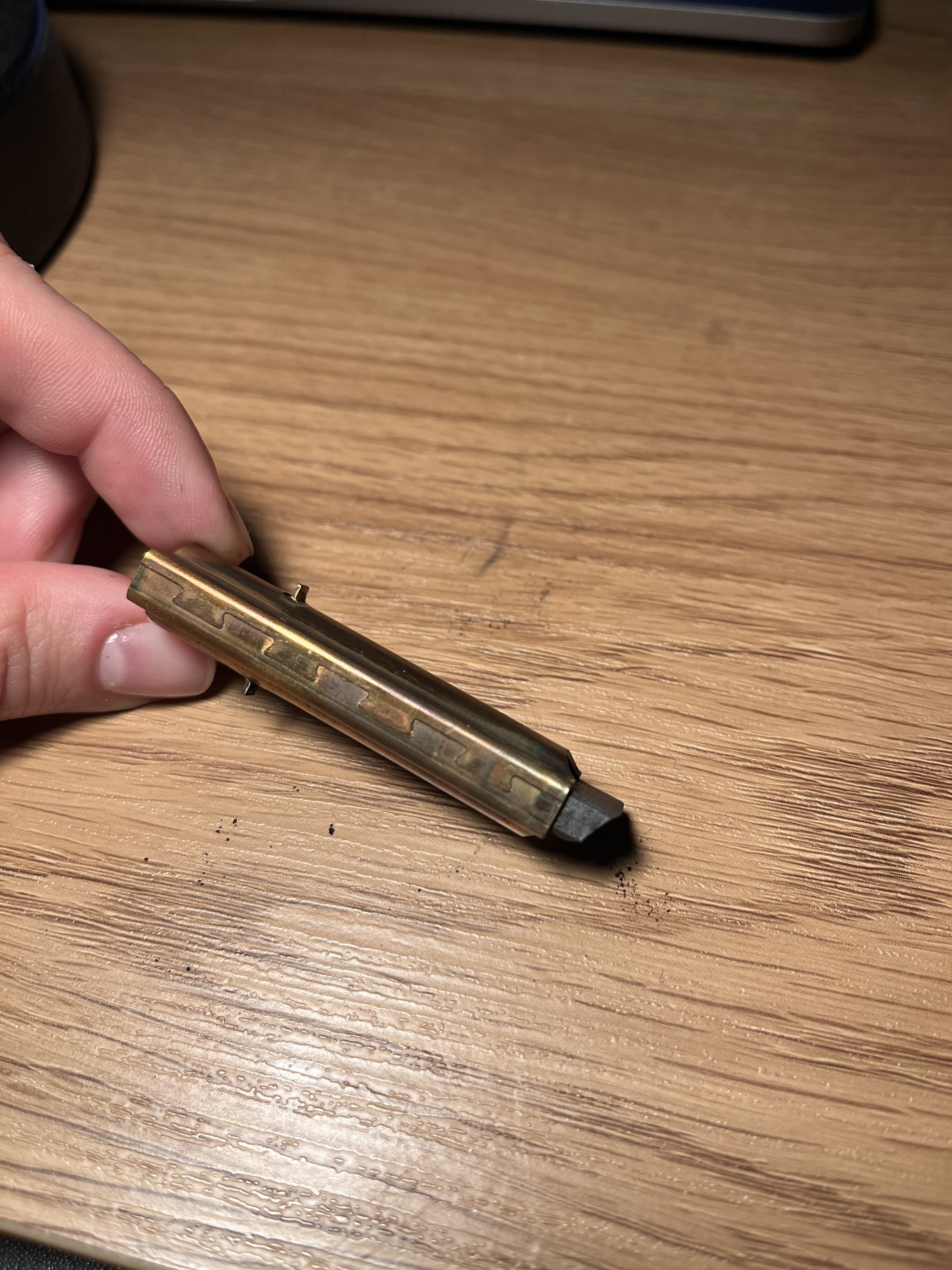

Kurz vor Ostern zeigte die Waschmaschine zum Ende des Waschvorgangs den Fehlercode E02 an, Restzeit 0:01 Minute blieb ewig stehen und endete auch nicht automatisch.
Mit einem Freund dachte ich am folgenden Tag, wir schauen uns die Maschine an.

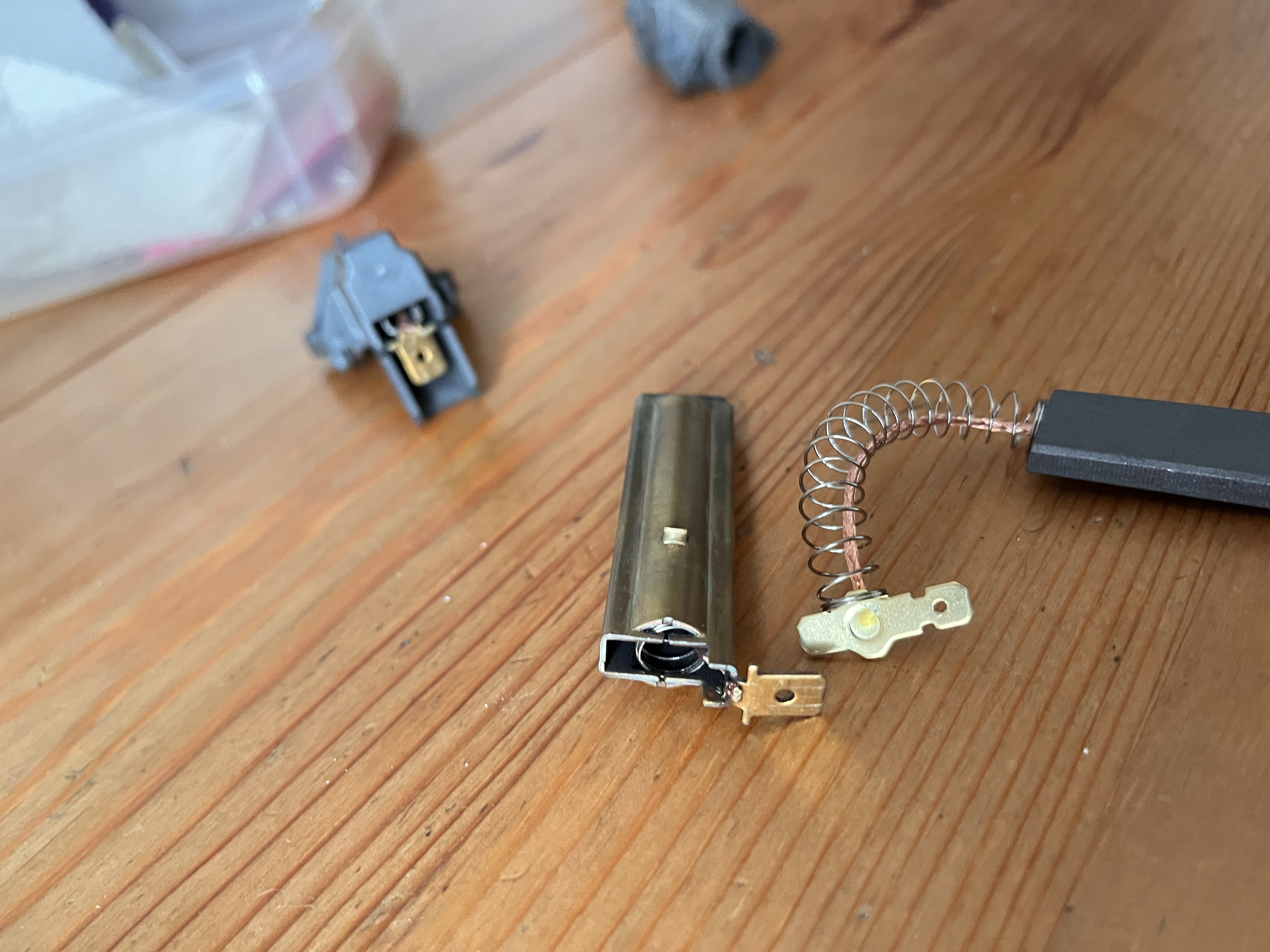

Es war schnell klar, die Motorkohlen sind abgenutzt. Siehe Foto 1 und 2.
Also online geschaut, bei constructa nichts gefunden. Also hier im Shop bestellt. Aber nur die Kohlen bringen nichts, da dieses Messinggehäuse nicht aufgeht?! Das ist so zusammengebaut, dass es meiner Meinung nach nicht aufgeht (sagte mir auch jemand, aus dem Eisenwarenladen um die Ecke.

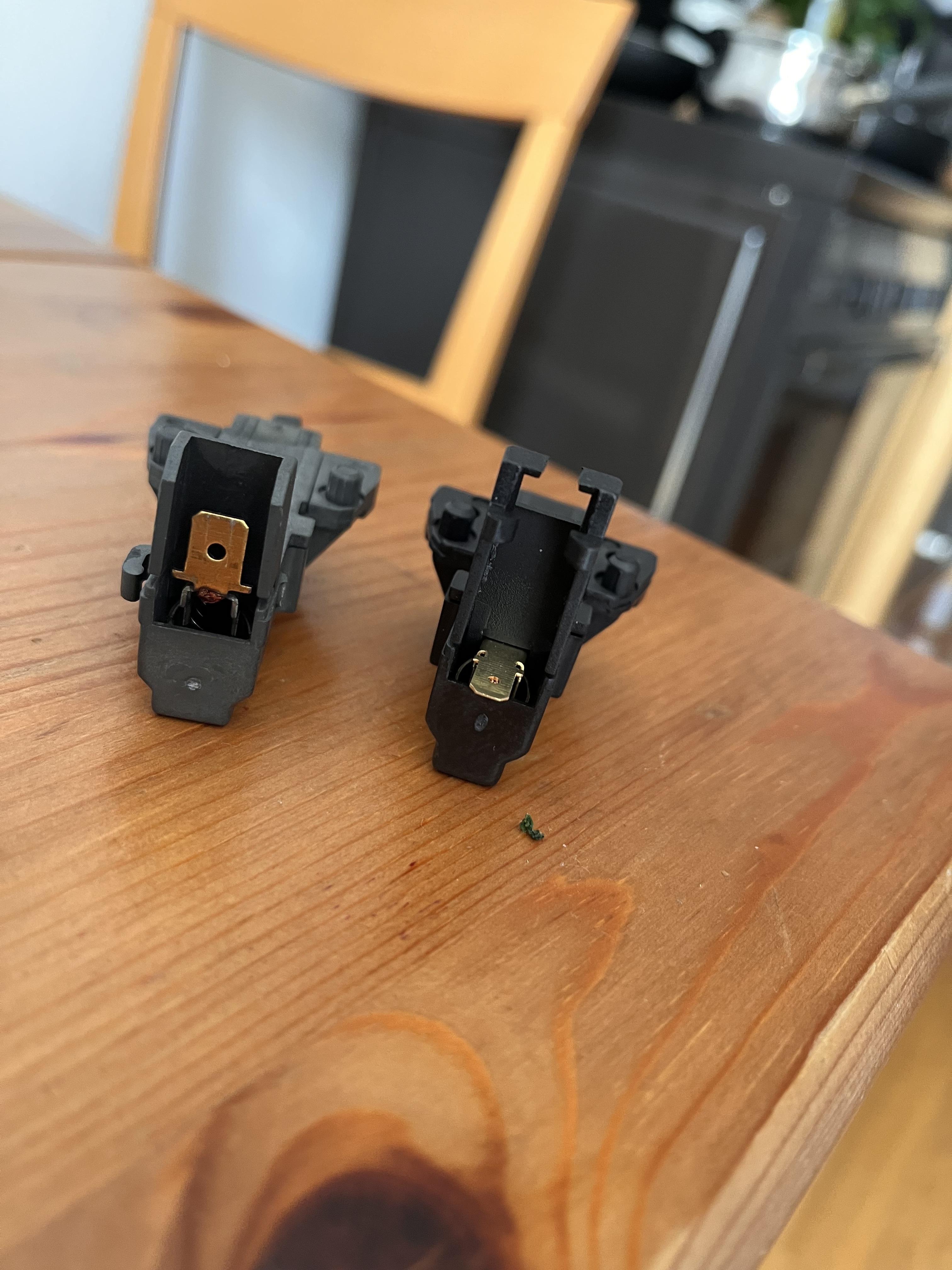

Vom Ersatzteilshop die Motorkohlen mit Hüll3 bestellt. Hier passt aber die Anschlussfahne nicht, diese ist zu schmal. Siehe Foto 3. Original ist breiter als das Ersatzteil (und auch abgeknickt) - was sagt ihr, kann man das mit einem Adapter lösen?
Es ist die Constructa cwf14e44/35
