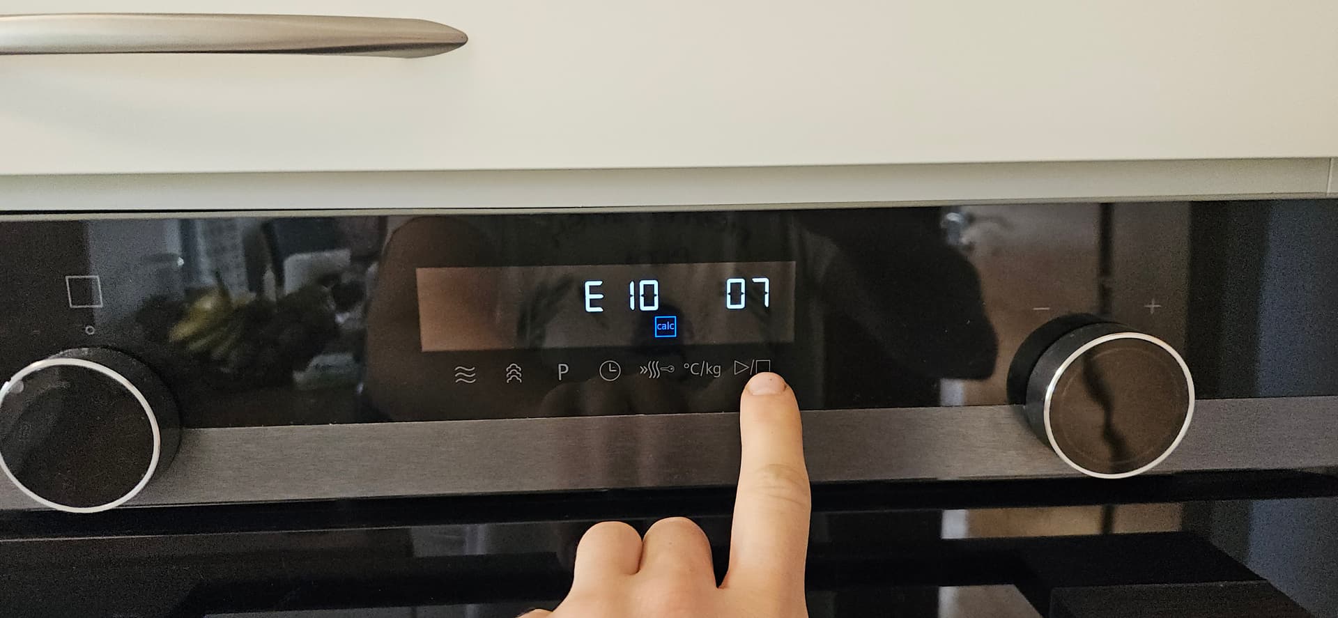

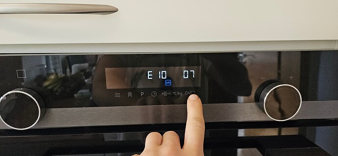

Hallo liebe Community. Ich habe einen Dampfgarer der Marke Siemens, dieser schreibt den Fehler E10 07 wenn ein Programm gestartet wird. Der Fehler kommt direkt nach dem Drücken des „Start“ Kopfes für das jeweilige Programm. Das habe ich gemessen:
Grillheizkörper 0317 und
Grillheizkörper 0319: haben Durchgang und ca.27Ohm
Dampfgenerator 0515: Durchgang und ca. 55Ohm
Sicherungen auf der Platine in Ordnung
Schalter der Türen und Wasserbehälter in Ordnung
Temperatur Senoren schwarz (alle gleich) durchgang
Lüfter Motoren (Spule) Durchgang
Platine und Schaltermodul auf offensichtliche Schäden geprüft in Ordnung
Magnetron 0320 ersetzt
Inverter 0420 ersetzt
das Magnetron und die Leiterplatine für dieses Ersetzt, leider kommt immer wieder der Fehler. Entweder bekommt die Elektronik immer noch von irgendwo einen Fehlwert oder muss her der Speicher gelöscht werden? Ich sage schon mal herzlichen dank für eure Hilfe.
