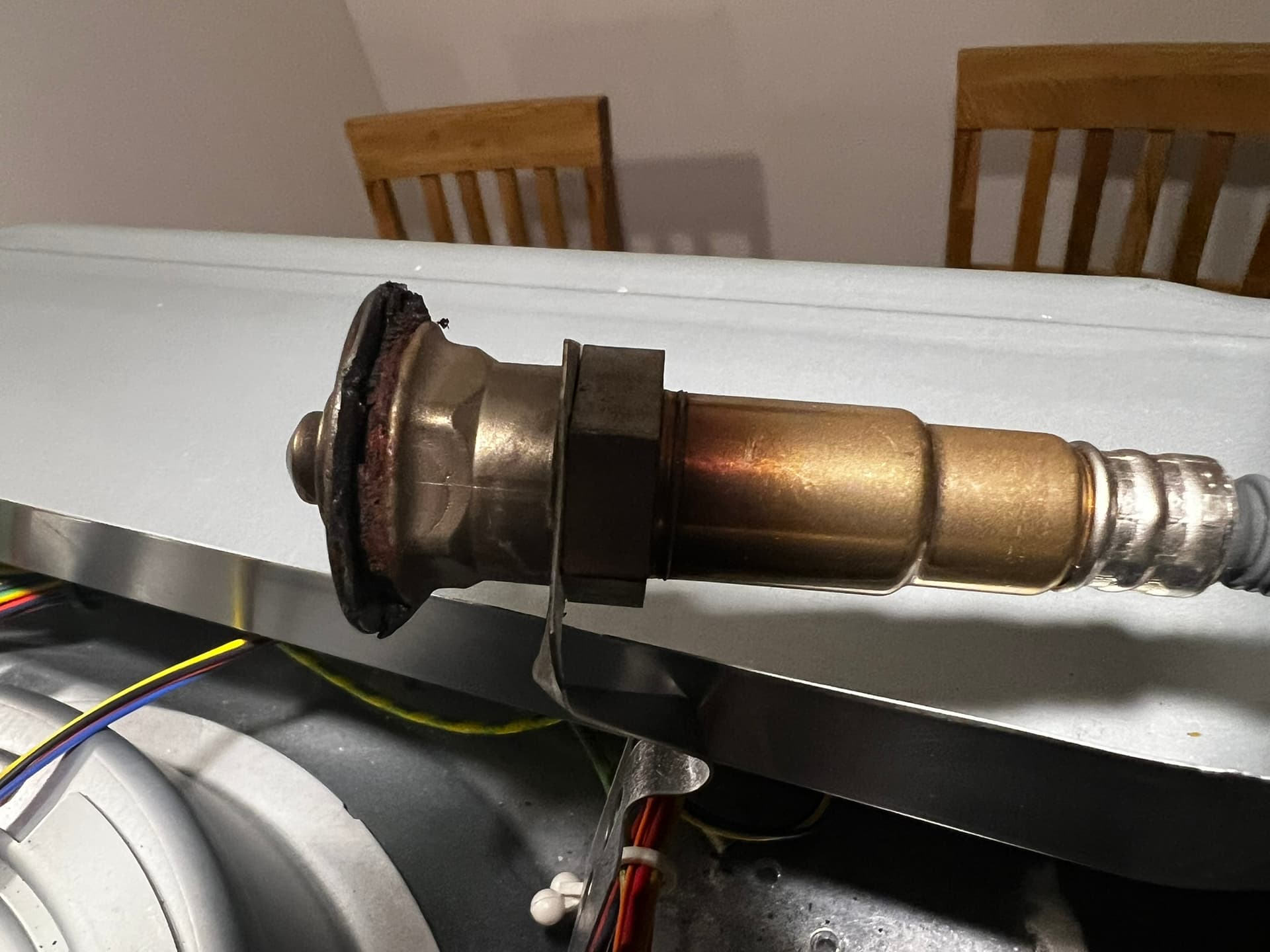

Gerät: Siemens Dampfgarbackofen CS658GRS6/13

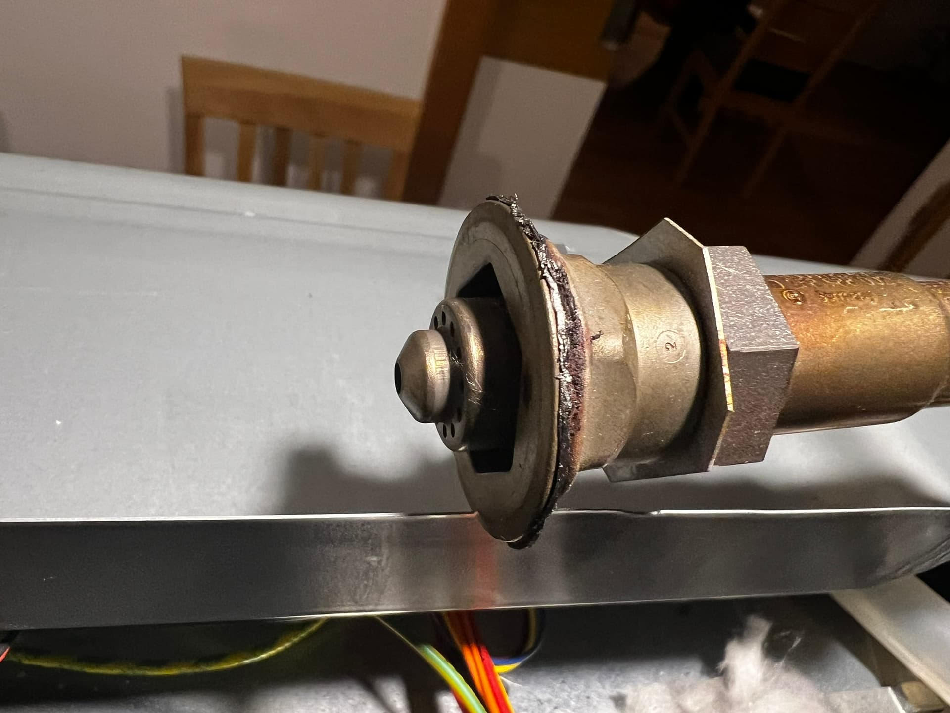

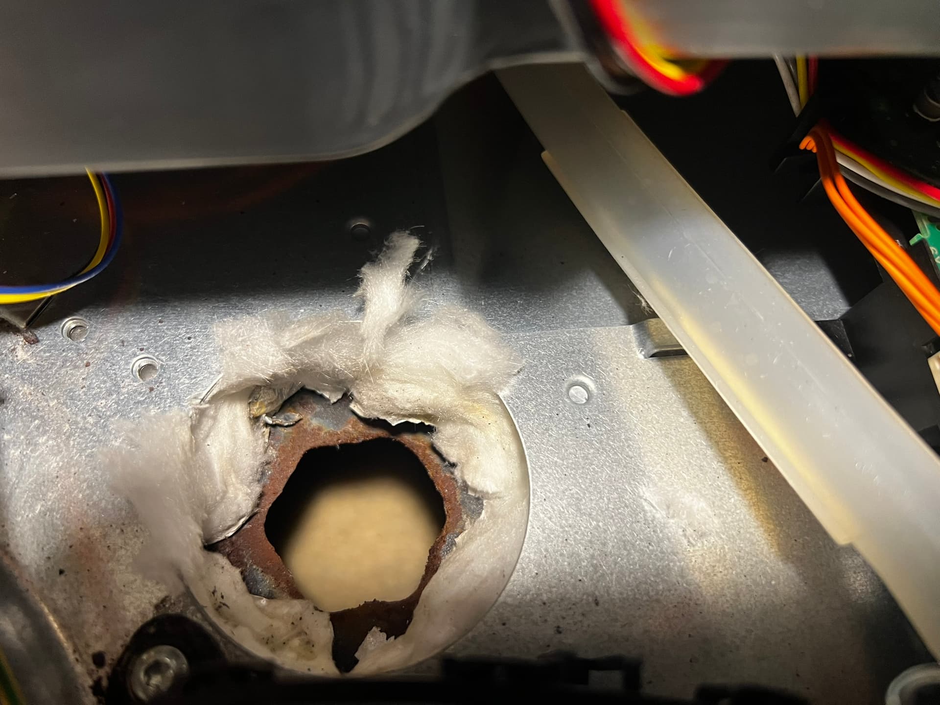

Beim Tausch der Wasserpumpe habe ich „Rostbrösel“ um die „Lambda-Sonde“ gesehen und weggesaugt - dabei hat sich alles „aufgelöst“ bzw. ist zerbröselt…

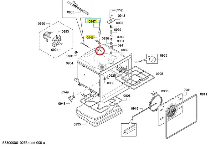

Ich finde bei den Ersatzteilen den Metallhalterungs-Winkel (0947) und die Sonde (0946) selbst.
Die entsprechende Dichtung bzw. die Einsatzschraube finde ich nicht…
Ich habe mal die Explosionszeichnung und Fotos beigefügt
Danke für eure Hilfe.

Hallo, die Schraube selbst ist ja an der Sonde noch dran, aber du wirst die nicht ohne weiteres befestigt bekommen, da kann das Blech weggegammelt ist. man könnte hier versuchen mit einer Metallplatte etwas zu retten.
