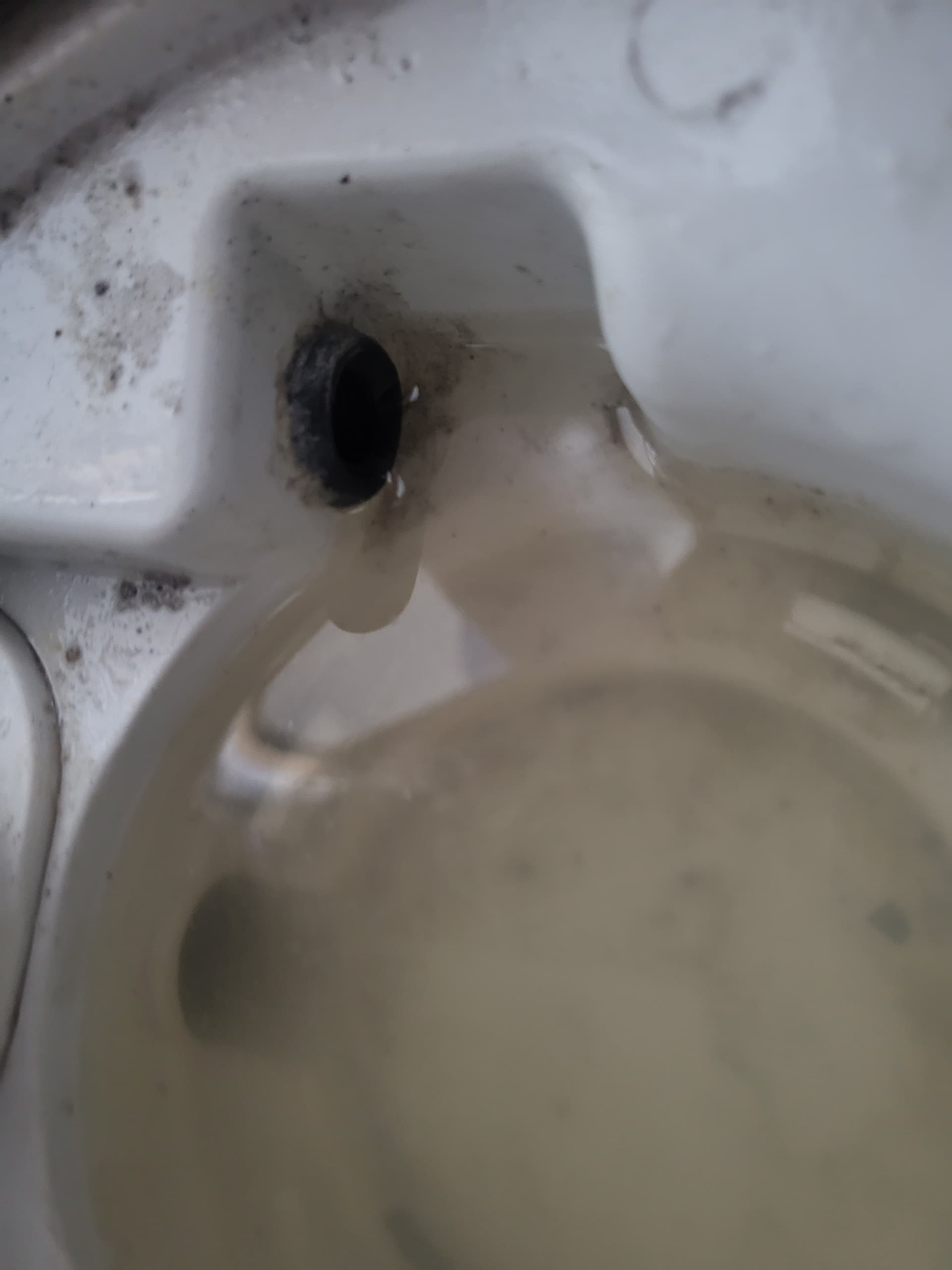

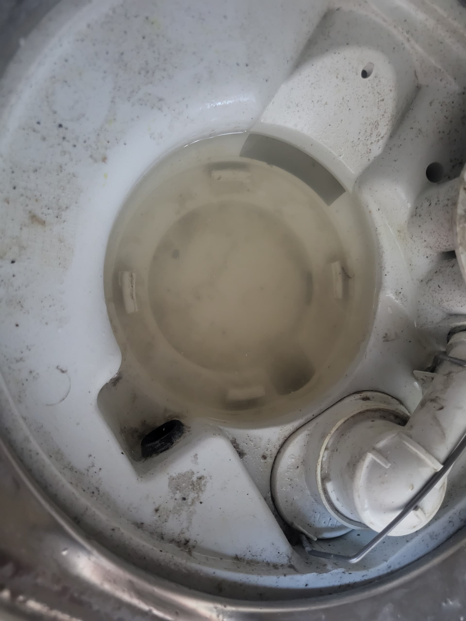

Ich glaub da fehlt was und deswegen läuft der Geschirrspüler aus bitte um dringend hilfe und Reparatur vorschläge was ich machen kann

Das ist miele g 638 plus es läuft unter der Maschine aus
Liegt in der Bodenwanne etwas was da reingehören könnte?

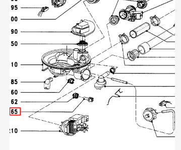

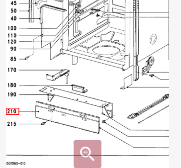

Da könnte der Temperaturfühler Nr. 65 rausgerutscht sein. Den solltest du in der Bodenplatte finden. Schraube dazu die vordere Blechblende im Sockelbereich Nr. 210 ab, dann solltest du dazu kommen.
Stromstecker vorher rausziehen !
