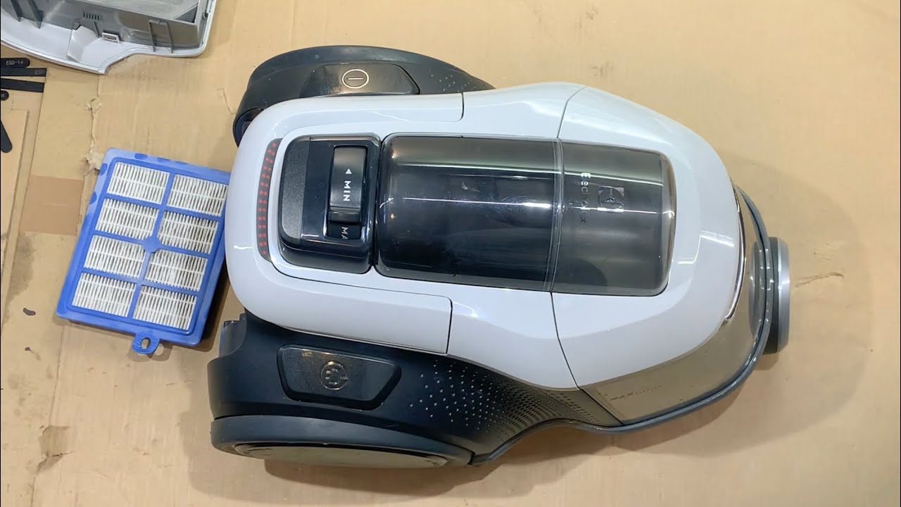

Danke für die Antwort. Habe das Kabel kontrolliert - oberflächlich scheint es okay zu sein.
Vielmehr scheint dieses Problem bei diesem Staubsauger recht verbreitet zu sein und auf YouTube gibt es Reperaturanleitungen:
Da hilft anscheinend die Steuerplatine zu tauschen, welche leider bei Elektrolux über 70Eur kostet - Teilenummern 140075397129 - ELEKTRONIK,BEDIENUNG,DP+
ELEKTRONIK,BEDIENUNG,DP+ für - 140075397129 | Electrolux
oder diese reparieren mit:
Yellow capacitor = 334K 275V-X2
Blue capacitor = 474K 275V-X2
