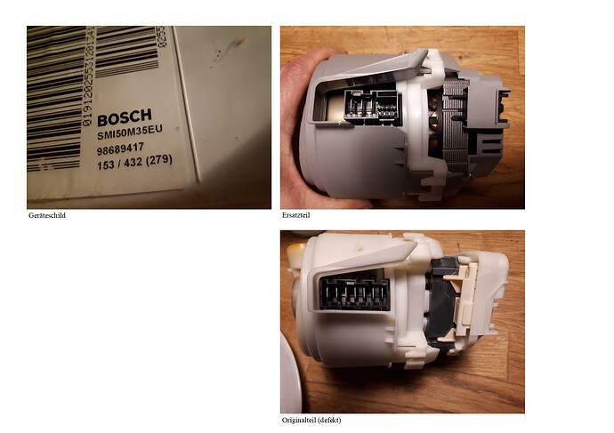

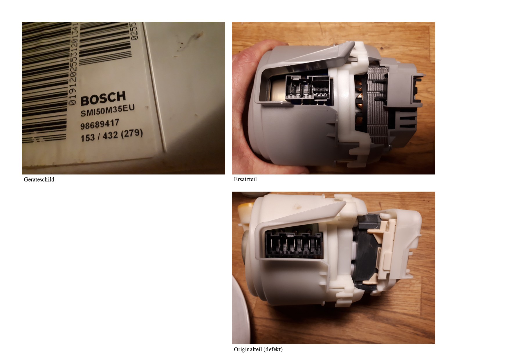

bei meinem Geschirrspüler SMI50M35EU von 2009 ist die Heizpumpe 9000.437089-P0006 kaputt, und ich möchte sie wechseln. Offenbar gibt es mehrere Varianten des Geschirrspülers 01, 21, 24, usw. allerdings steht auf meinem Geräteschild an der Geräterückseite keine Variantennummer bzw. ist das eigentliche Typenschild unleserlich. Habe mir daher die Heizpumpe mit Kabelsatz für 01 bestellt und leider festgestellt, dass die Anschlüsse nicht passen. Ist der Kabelsatz als Adapter gedacht?

Hallo, wenn man die Tür öffnet ist oben links neben dem Türschloss das Typenschild auf der Tür eingelasert. Das ist manchmal schlecht zu erkennen, aber darauf findet man auch die Angaben hinter dem Schrägstrich.

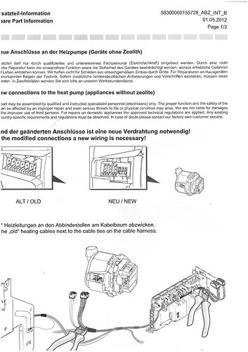

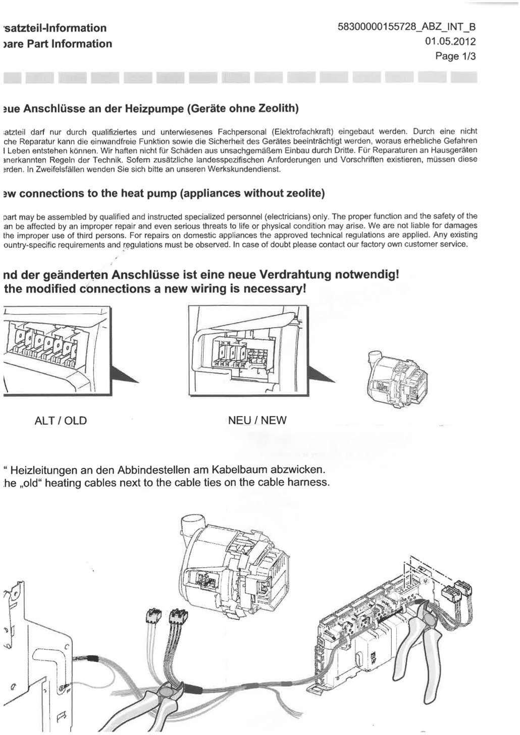

Danke, das war ein wertvoller Hinweis! Nachdem klar war, dass ich das richtige Ersatzteil hatte, habe ich auch den Kabelsatz genauer untersucht und in der beiliegenden Anleitung die Lösung für mein Problem gefunden.
