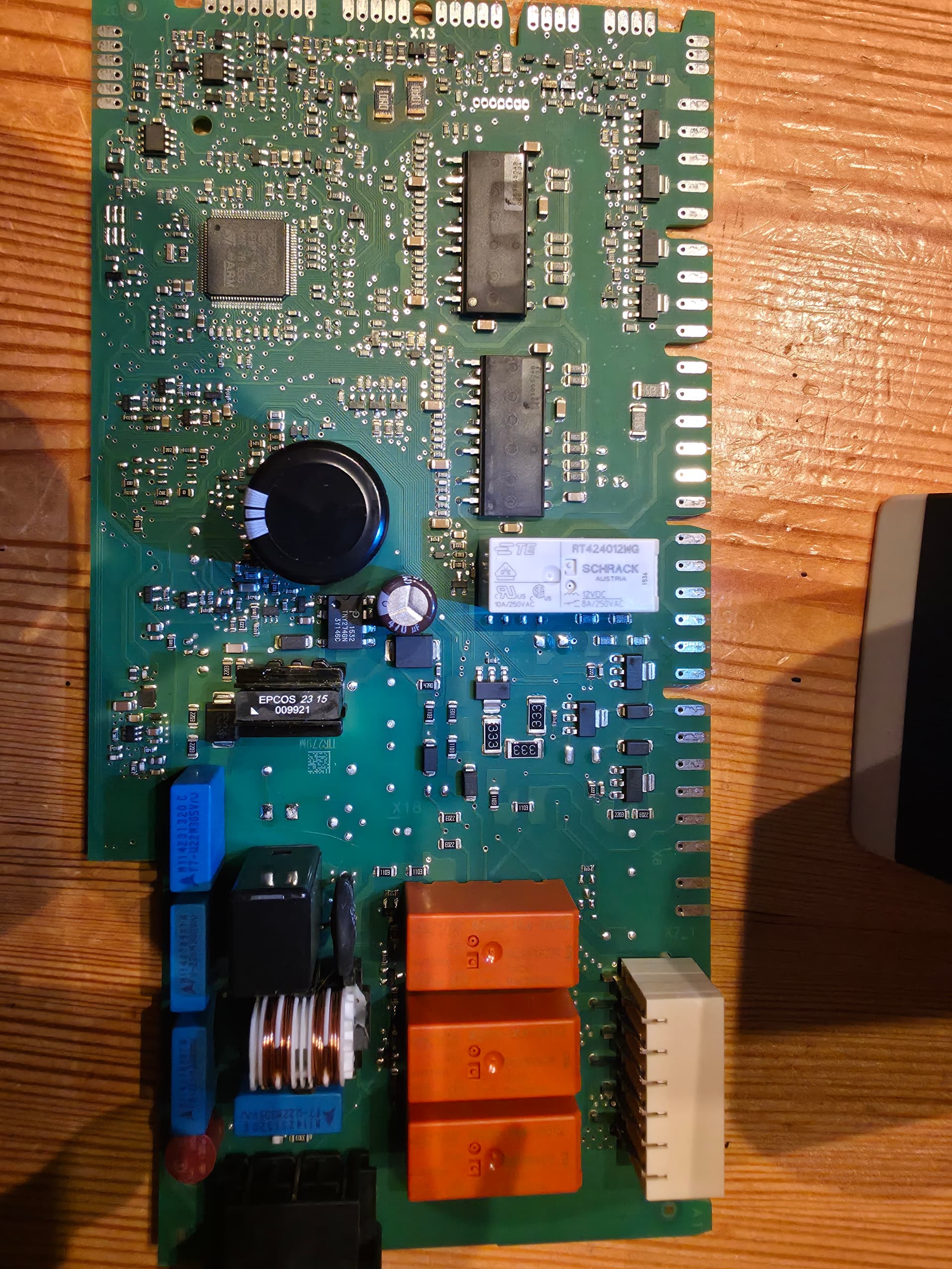

Ich habe die Maschine inzwischen aufgemacht:
Die Spülmaschine ist trocken und es ist nichts ausgelaufen. Die Durchgangsmessung der Pumpe ergab nichts aufälliges.
Die Steuerplatine sieht unauffällig aus.
Ich denke das ich wahrscheinlich die Platine austauschen muss?
Hat hier Jemand Erfahrung? Ich möchte mir ungern so eine Platine kaufen um dann doch festzustellen, dass es eig unsinnig war.
die Spülmaschine ist die: SX68M057EU/B3
und die Elektronik hat die Nummer 9001 140 274 vom Hersteller melecs EWG
vielen lieben Dank und Liebe Grüße
Thomas

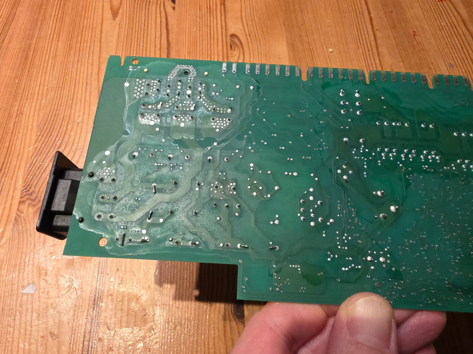

Leider habe Ich keine Sicherung finden können. Hier noch ein Bild von der Platine. Auf der Rückseite finden sich noch so Beläge, entweder doch ein Schaden durch Feuchtigkeit? Korrosion oder altes Flussmittel?
Die Flecken auf der Platine
deuten auf einen Wasserschaden hin.

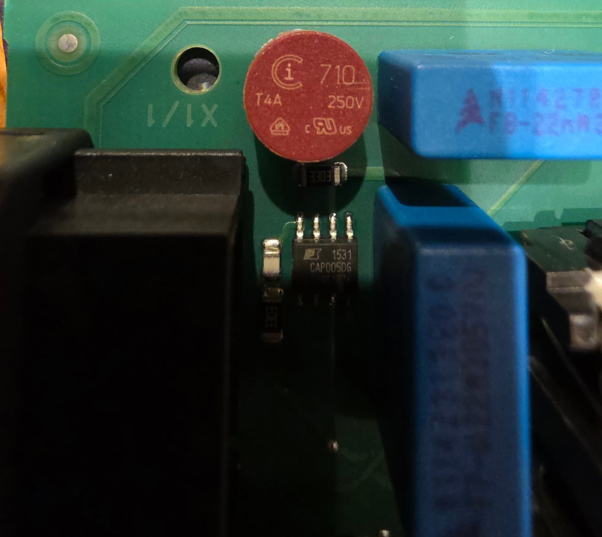

ist tatsächlich eine Sicherung. Hab sie mal auf der Platine gemessen und komm auf einen Wiederstand von 0,01 Ohm. Daraus schließe ich das die Sicherung nicht durchgebrannt ist, oder? Oder muss ich die Sicherung auslöten?
Könnte sein daß du die Schaltung mitmisst.
Kannst du im eingebauten Zustand den Spannungsabfall direkt an der Sicherung messen?
Also je eine Messspitze vom Multimeter an einen Kontakt der Sicherung.
Oder Spannungen nach der Sicherung
Ich hab die Platine im eingebauten Zustand an einem der Kontakte gemessen. Müsste der Kontakt zur Pumpe sein. Ich konnte zwischen 2 Pins 50 Volt messen.
Meine Schlussfolgerung wäre demnach, das die Sicherung nicht durch ist. Sonst würde nichts ankommen?
Kann man sonst noch etwas auf der Platine prüfen?
