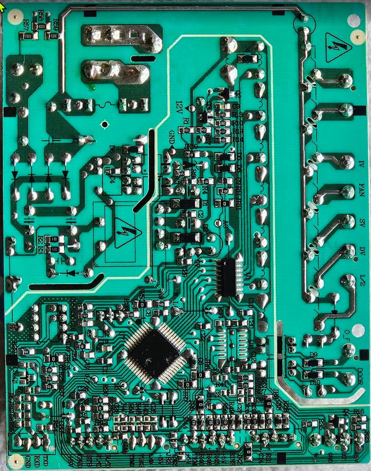

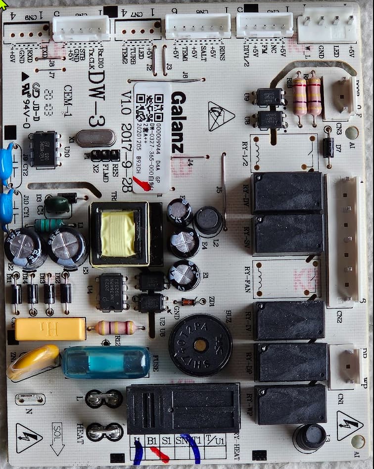

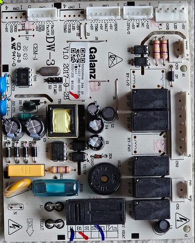

Foto Board:
Dann könnte die Elektronikplatine selbst defekt sein.
Hmm, das kann ich leider nicht prüfen. Und Techniker = wirtschaftlicher Totalschaden
Wenn sonst niemand eine Idee hat wirds wohl oder übel ein neues Gerät werden müssen.
Vielleicht findest du auf Ebay eine gebrauchte Elektronik
