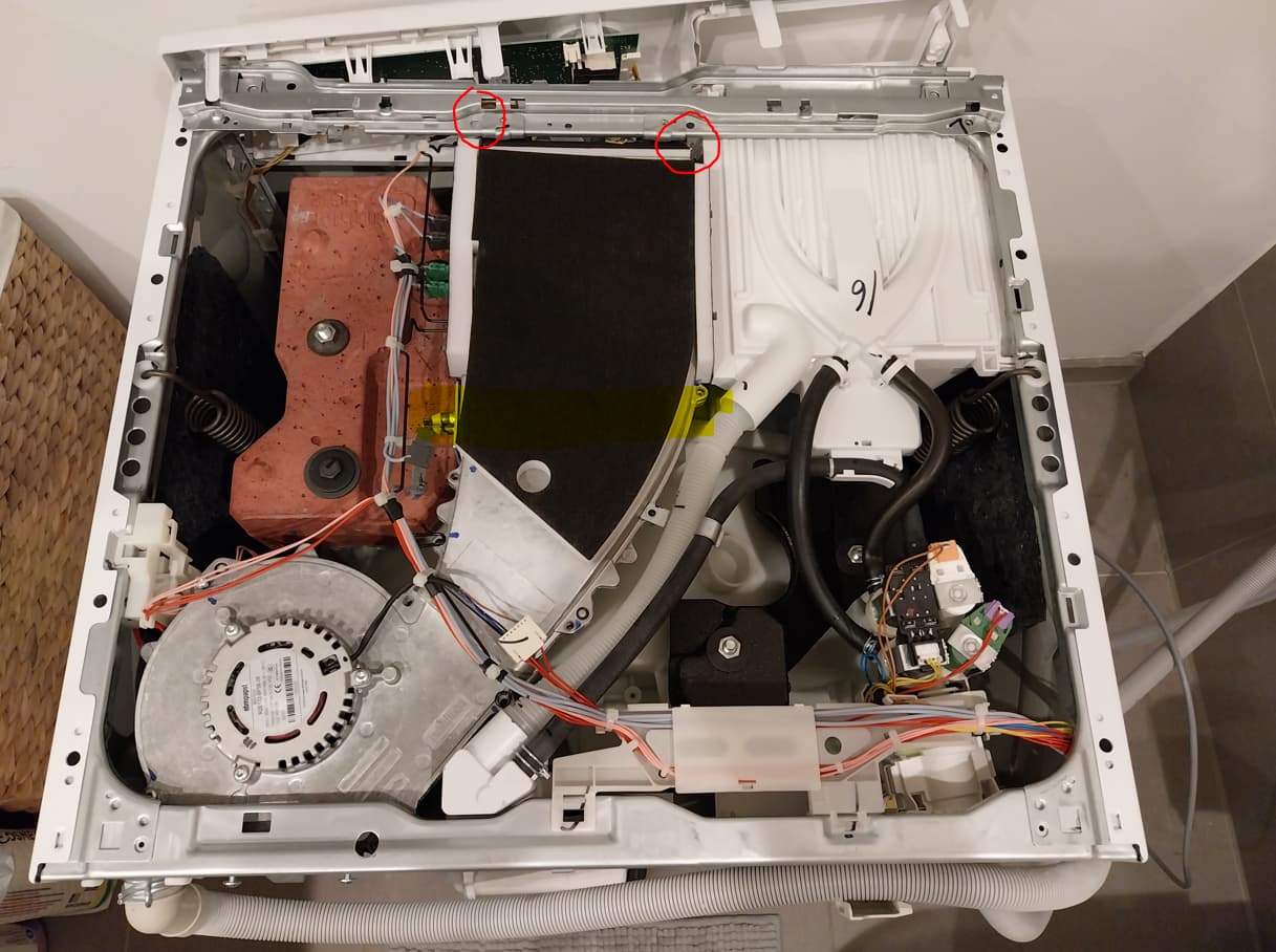

Moin zusammen,
wir haben einen Bosch-Waschtrockner (E-Nr. WVG30443/01) und ich habe mittlerweile festgestellt, dass der Heizkörper (0517, 00658770 laut Ersatzteilkatalog) einen Kurzschluss auslöst. Die Messung direkt am Heizkörper zeigt einen normalen Widerstand (gemessen mit dem Multimeter). Gegenüber dem Gehäuse ist der Widerstand jedoch nicht unendlich, was den Fehler verursacht.
Nun möchte ich das Oberteil abbauen, um den Heizkörper 0517 (in der Abbildung versucht gelb zu markieren) auszubauen. Es ist mir jedoch noch nicht gelungen, die obere Abdeckung (Katalog: 0521) zu entfernen. Zum Beispiel sind die vorderen zwei Schrauben unter der Querschiene (0209 im Ersatzteilkatalog) versteckt. Benötige ich dafür ein Spezialwerkzeug, muss ich die gesamte Front abbauen oder gibt es vielleicht einen anderen Trick?
Ich würde mich sehr freuen, wenn hier eventuell jemand weiterhelfen könnte.
