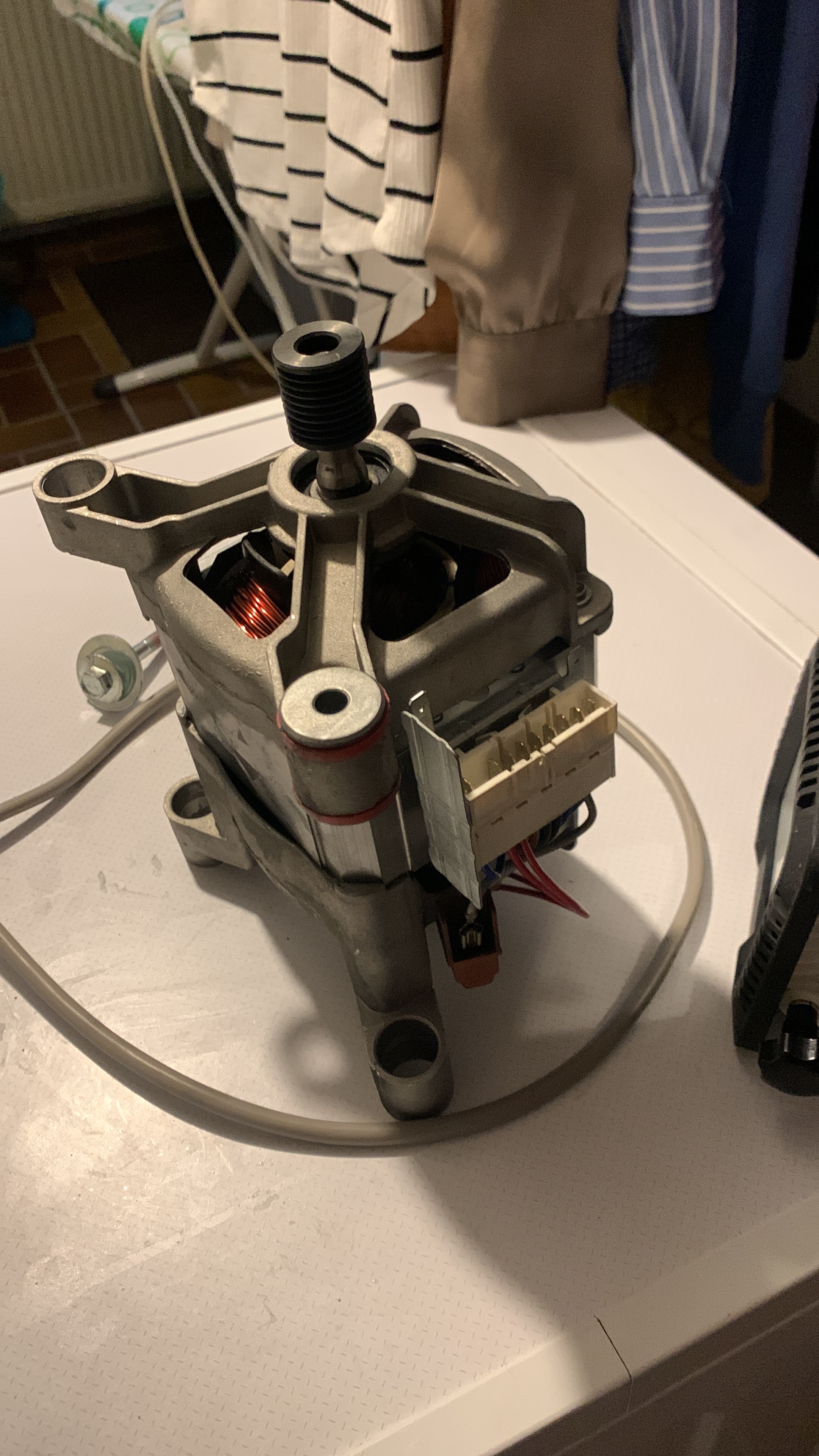

Die Motorwelle lässt sich auch leichtgängig drehen und bewegen…der Riemen ist auch ok.

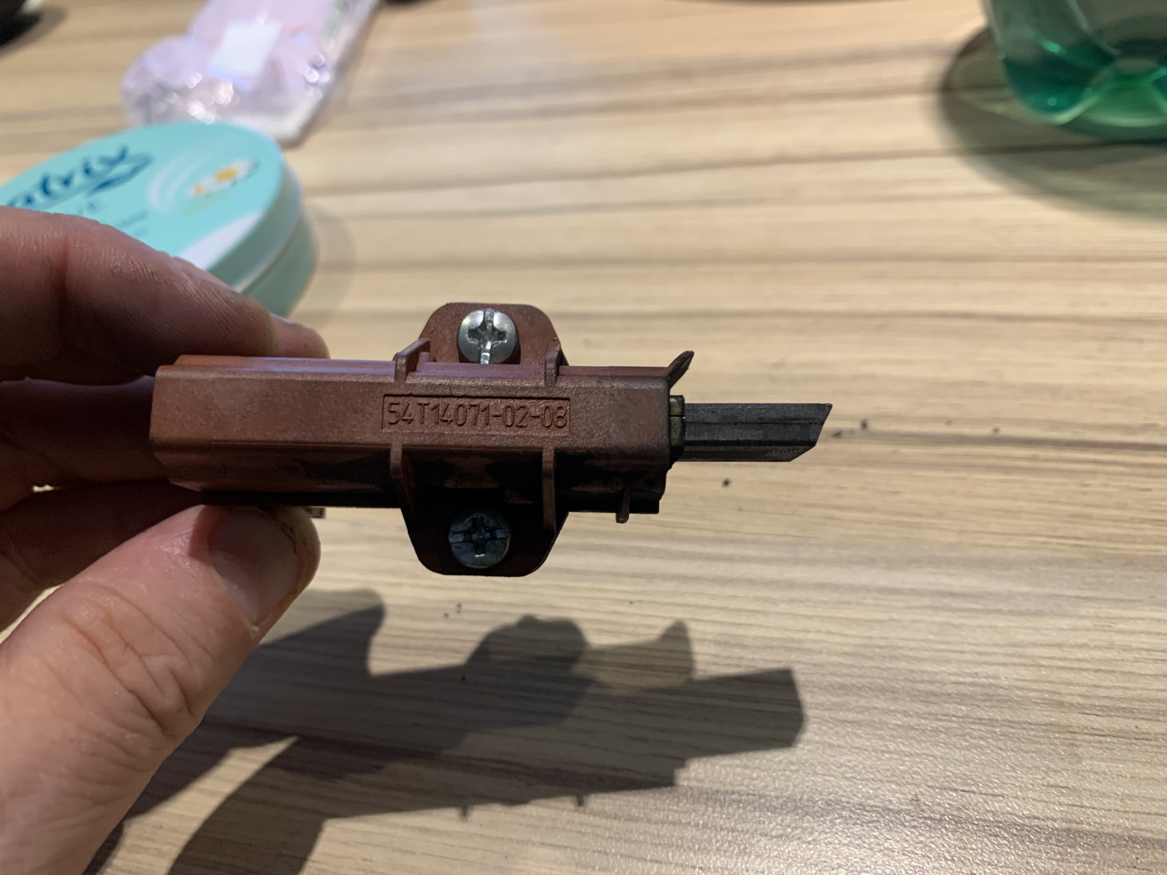

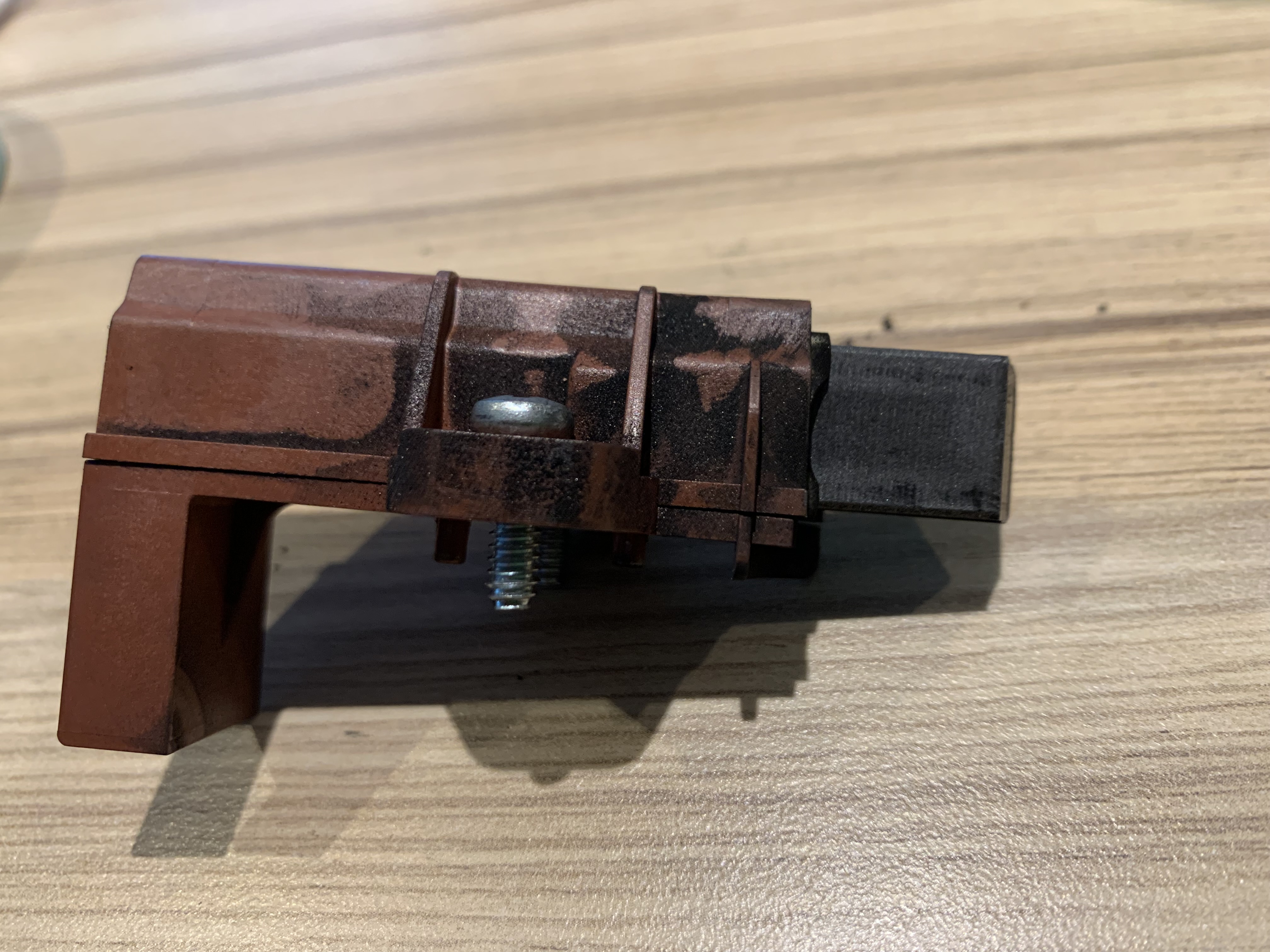

Ich habe dann mal den Motor ausgebaut und nach den Kohlen geschschaut…diese habe ich mal fotografiert und beigefügt. Die sichtbare Kohle hat noch eine Länge von ca. 1.5 cm. Leider weiss ich jetzt nicht wie lange solch eine Kohle im neuen Zustand ist und ob es an den Kohlen liegt?
Was ist hier Eure Vermutung? Eventuell gibt es hier Experts die gleich wissen das man die auf jedenfall tauschen sollte.

Die Motorkohlen sind noch in Ordnung.

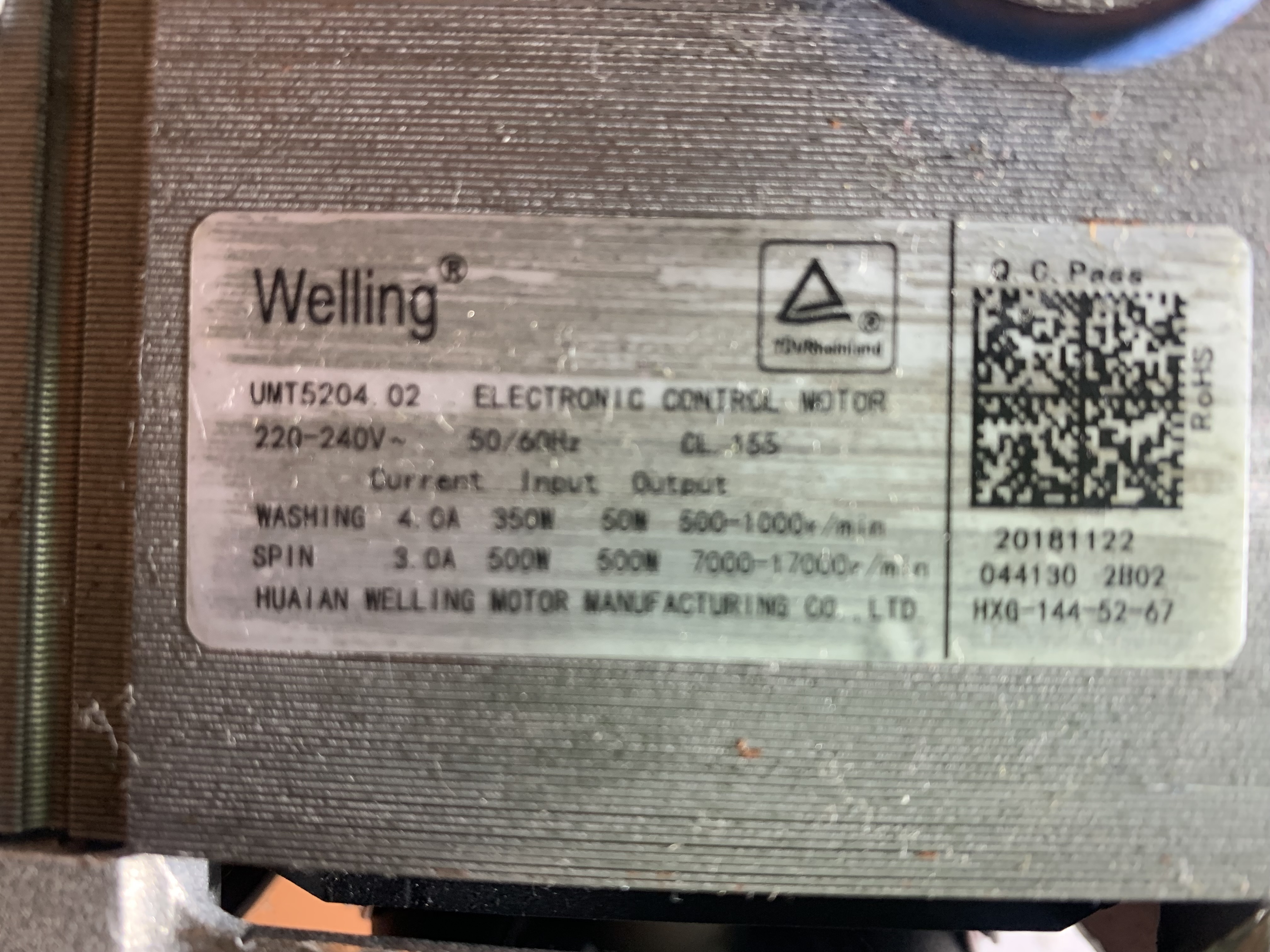

EDIT: also Kohlen kamen gestern schon an…eingebaut aber Motor läuft nicht. Bevor ich jetzt einen Motor für 140€ (Anlage kostete 2019 330€) hole ich ne neue.
