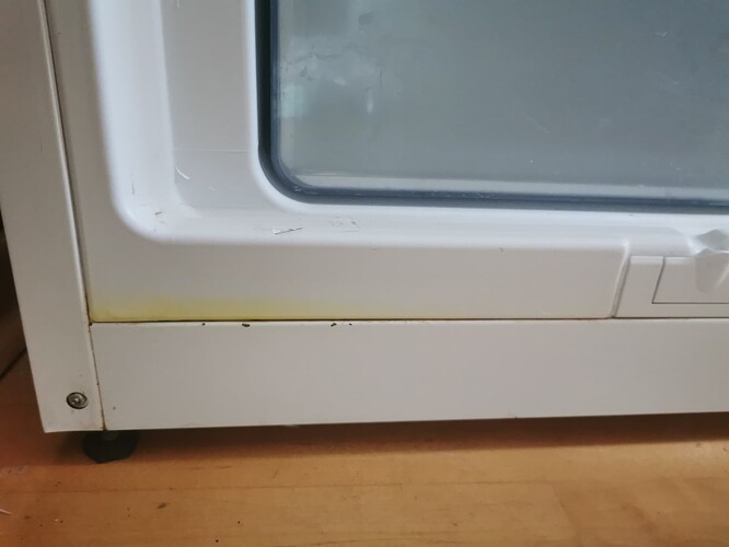

Zwei Dinge irritieren mich und ich finde Widersprüchliches dazu im Internet.
Bild 1- spricht die gelbe Farbe (lässt sich nicht abwischen) für eine Fehlersuch Flüssigkeit?

Die Verschmutzungen deuten auf mangelnde Sauberkeit hin.
