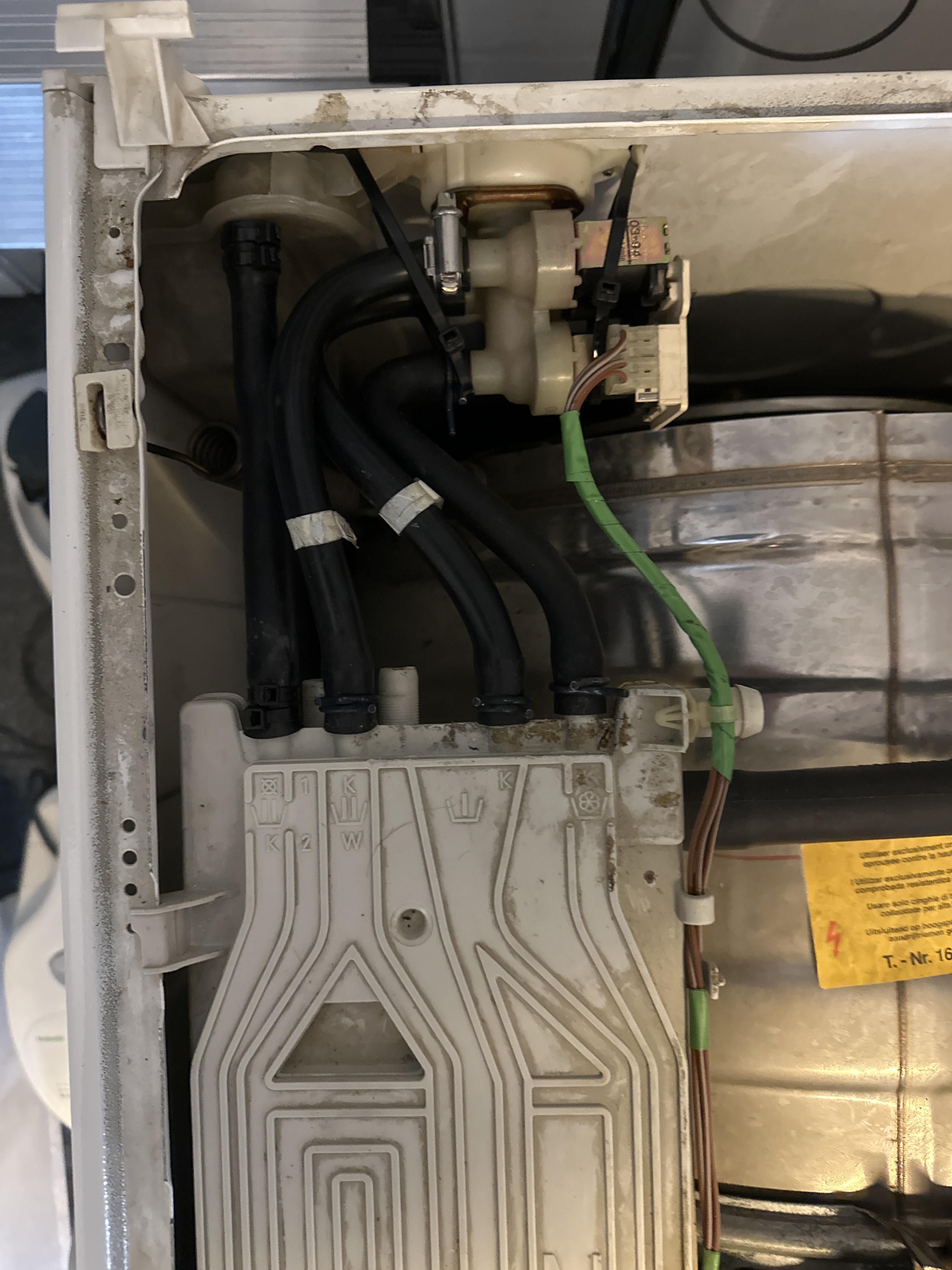

ich habe hier eine Miele W 912, bei der ich nicht sicher bin, ob die Schläuche an dem Einspülkasten richtig angeschlossen sind.
Hat damit jemand Erfahrungen? Hier mal ein Bild von dem Ist Zustand.

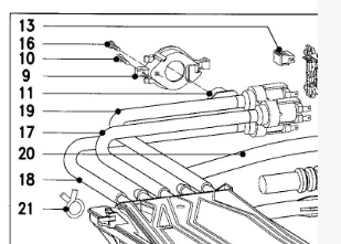

Hilft dir dieses Foto weiter?

Nein leider nicht! Ich glaube auch, dass da vorher schon dran geschraubt wurde.
Wenn Dein Bild von der W 912 ist, dann kann ich die Belegung nutzen. Wo kommt der 4. Schlauch hin?
Das Bild hab ich direkt auf Miele Internetseite gefunden.
Leider sieht man auf der Explosionszeichnung bei der W912 nur drei Schläuche

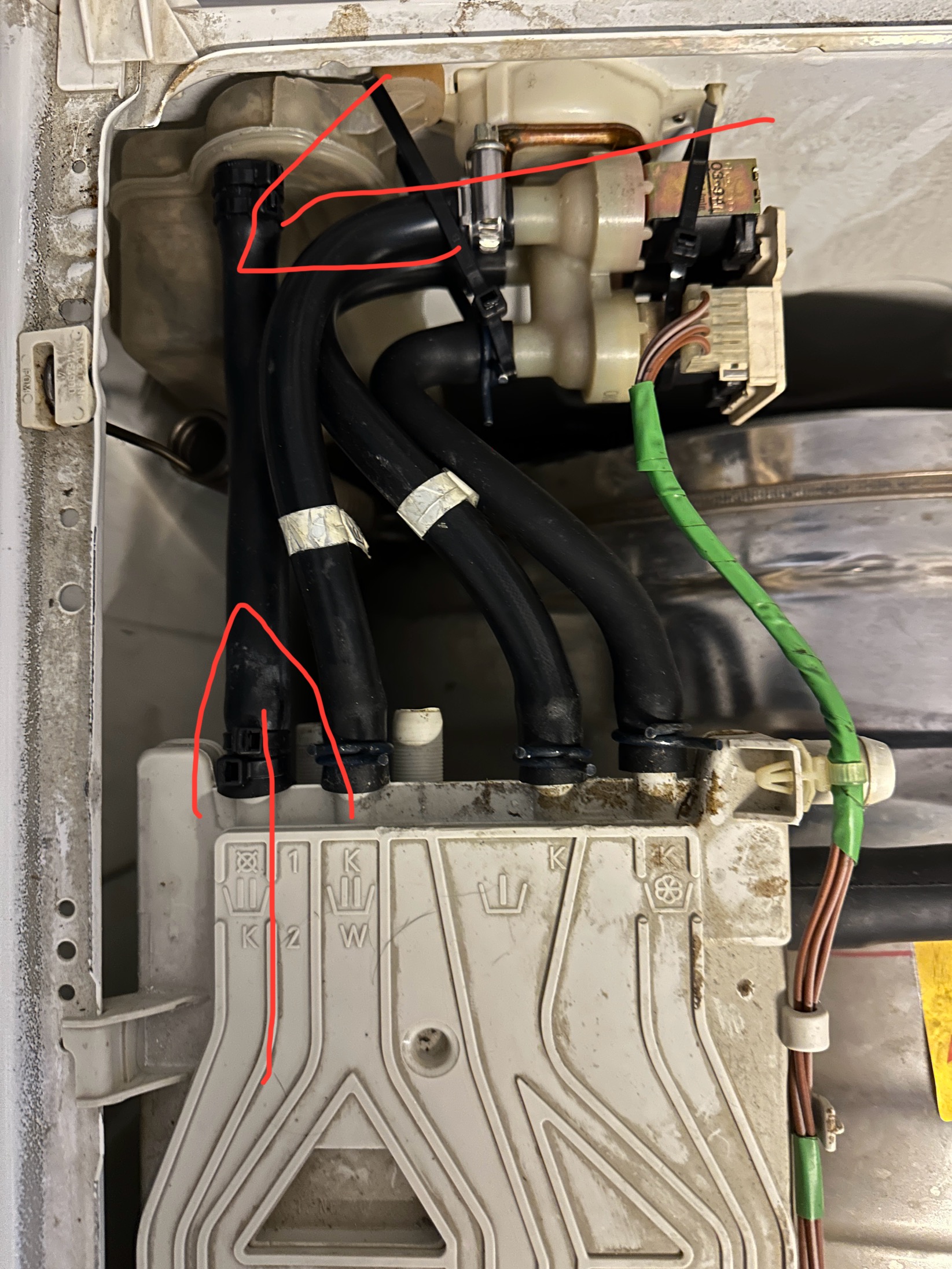

Kannst du ein Detail Foto vom 4. Schlauch machen wo der genau hingeht
Hier der da!
Auf der Miele Homepage hat die W 912 nur die drei Schläuche.
Ich weis leider nicht was das für ein Behälter links oben in deinen Foto ist.

Das war eine schwere Geburt :roll_eyes:
Rücklaufsicherung heißt das Ding wo der Schlauch dran kommt! Ist verbunden mit dem Ablauf :man_shrugging:t2:
