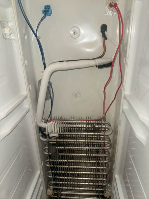

Da ich ungern Geräte sofort in die Tonne drücke versuche ich erstmal ob noch was geht, um das Gerät zurück ins Leben zu rufen. Somit habe ich alles im Innenraum ab montiert was geht um da die Kühlung zu gelangen und da sah ich das sich dickes Eis gebildet hat, aber vor den Kühlrippen. Ich weis nicht was es für ein Teil ist vermute das dickere Teil am kupferrohr eventuell Trockner oder Verdichter dort hatte sich festes dickes Eis gebildet alles andere blieb warm.
Ich habe 3 Fotos mit geladen, man sieht gut das sich Eis bildet, nach dem wir den Kühlschrank noch Mals eingeschaltet hatten.

Man sieht leider nur ein Bild.
Entweder Kältemittel fehlt oder Kompressor defekt.
Stimmt es wurde nur ein Bild geladen, liegt wohl daran, weil ich neuer Nutzer bin hab ich gerade gemerkt. Auch hier darf ich nur ein Bild laden,
Ok kein Problem. Ich versuche die Bilder auf einen anderen laden.
