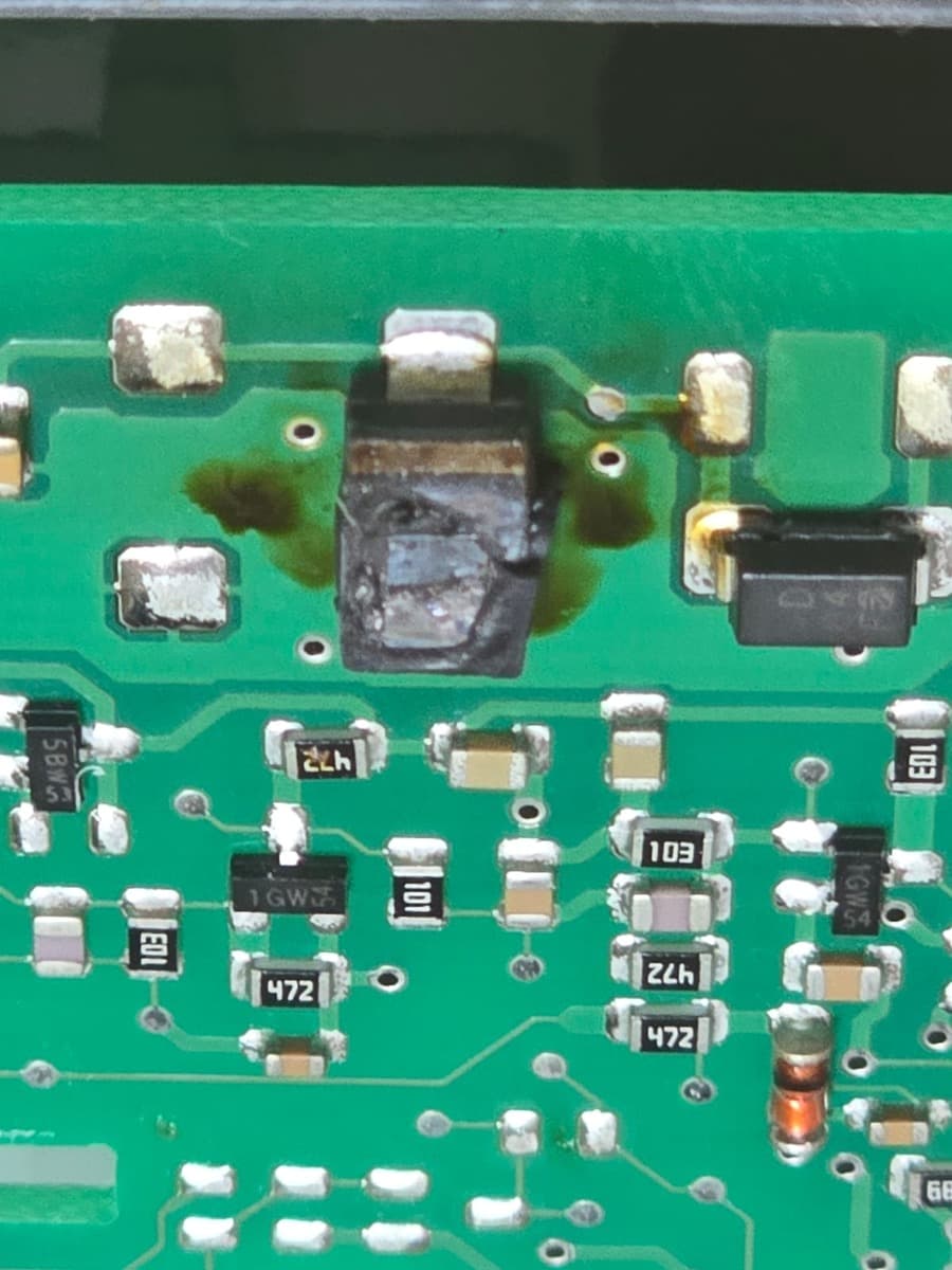

Schaden am Anzeigemodul:

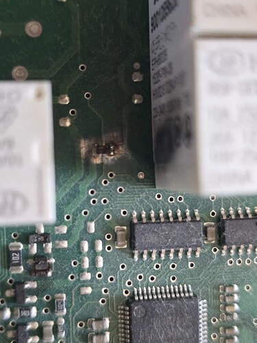

Schaden am Steuermodul:

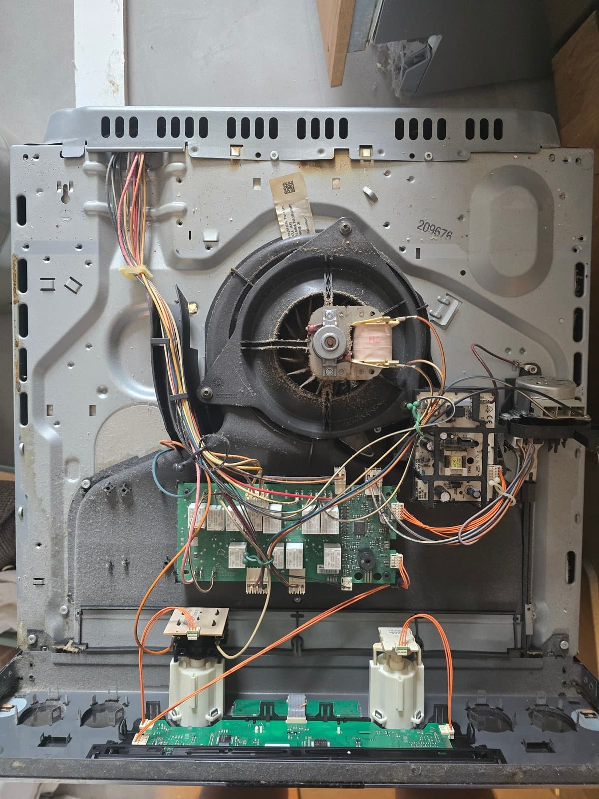

Gerät von oben:

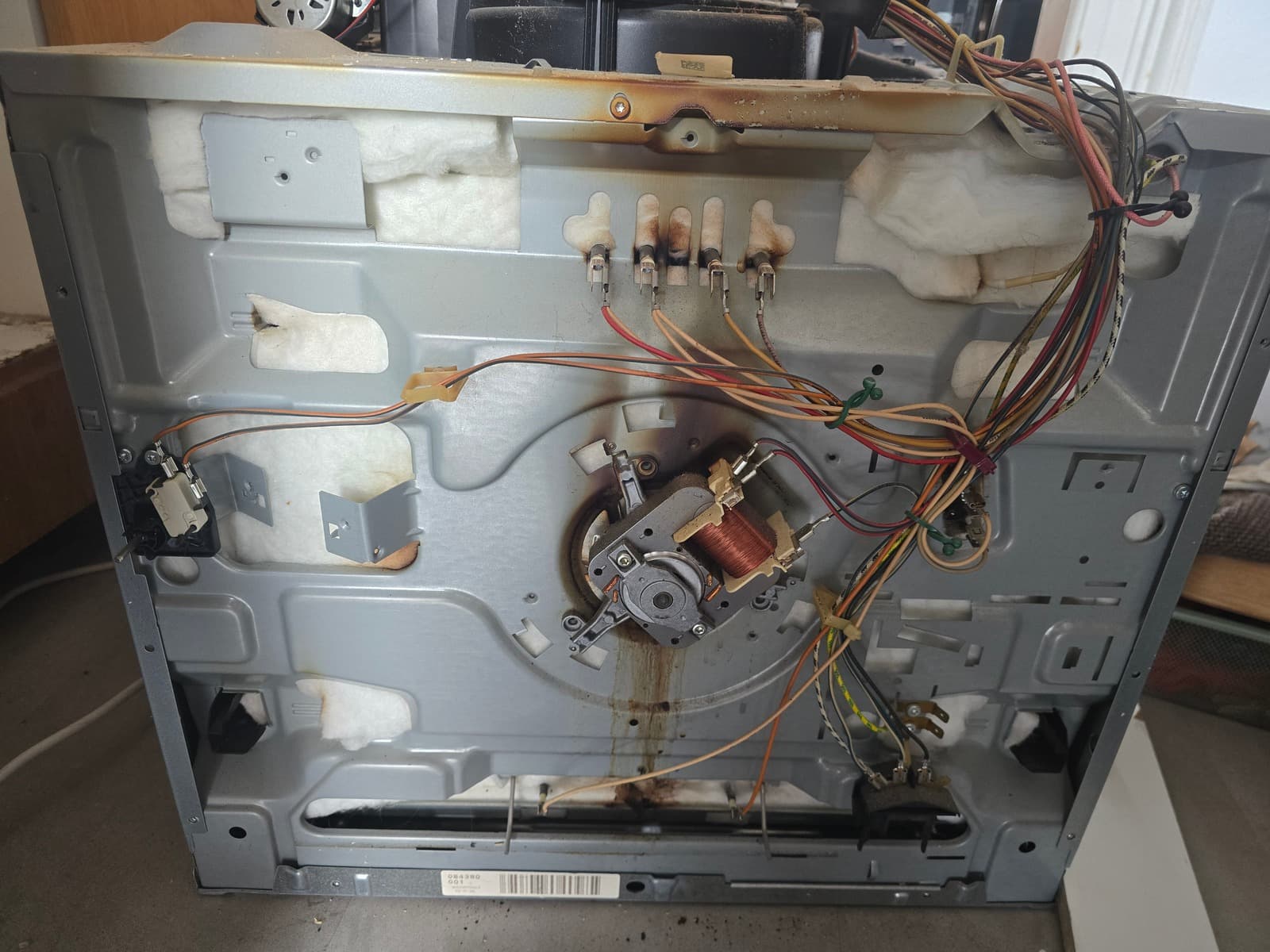

Gerät von hinten:

Hallo, hier sollte zuerst geprüft werden, welche Verbraucher an diesem Bauteil der Elektronik angeschlossen sind. Es kann sein, dass ein Bauteil defekt ist und auch wieder die neue Elektronik zerstören würde.
Hi Denny, danke für die Antwort. Nachdem es um beide Platinen geht würde ich sagen: So ziemlich alle? Wie würdest du die durchprüfen?
Man müsste die Verbraucher zum einem auf einen Kurzschluss, aber auch auf einen Isolationsfehler prüfen.
Die Heizstäbe habe ich schon (sofern mit einem Multimeter möglich) überprüft. Welche Verbraucher kommen noch infrage?
