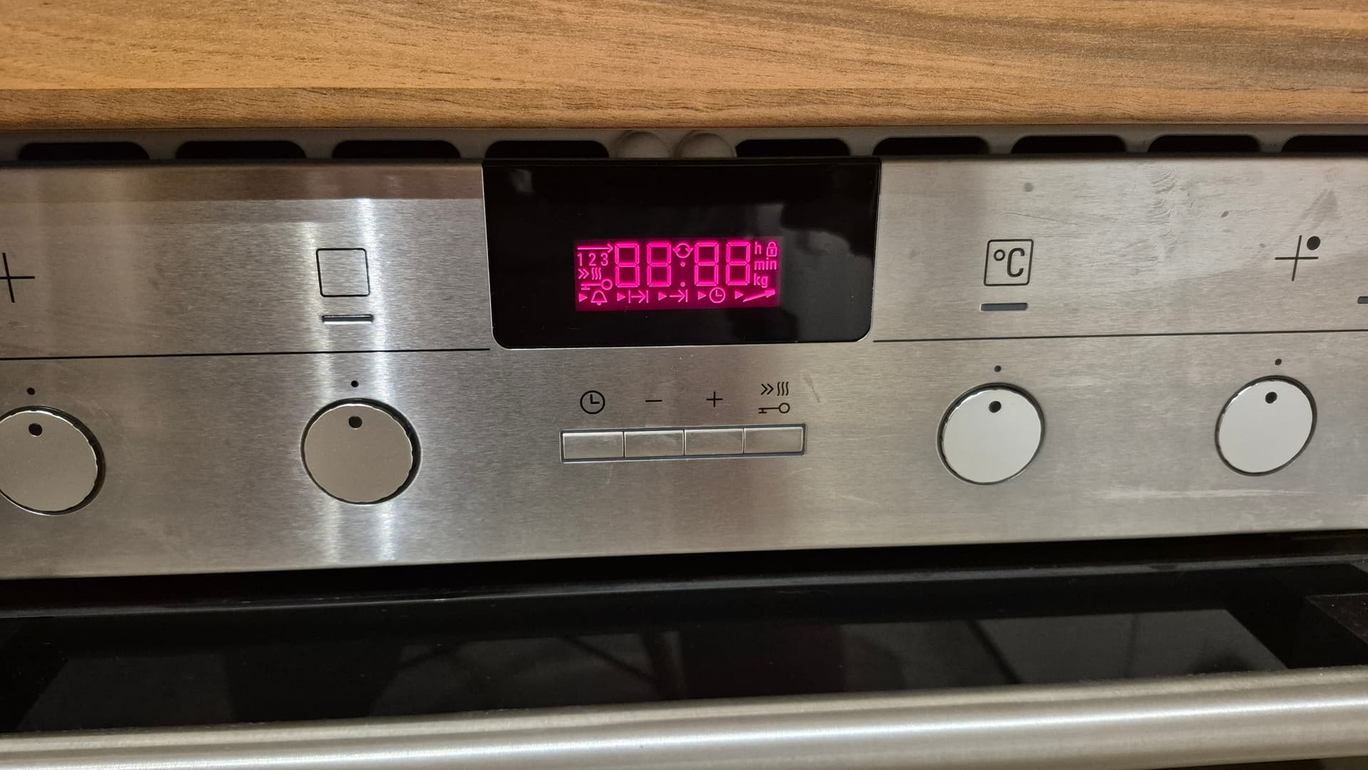

ich habe an meinem genannten Backofen folgendes Problem:
Seit Gestern leuchten alle Segmente in der Anzeige und der Backofen lässt sich nicht mehr bedienen. Beim Betätigen der Plus- und Minustaste ertönt ein kurzer Piep-Ton, bei den anderen Tasten erfolgt beim Betätigen keine Reaktion. Das Cerankochfeld lässt sich ohne Probleme benutzen. Als Sofortmaßnahme habe ich schon mehrfach die Sicherungen aus- und nach ca. 15 min wieder eingeschaltet, jedoch ohne Erfolg.
Über Tipps welches Bauteil defekt sein könnte wäre ich sehr dankbar.

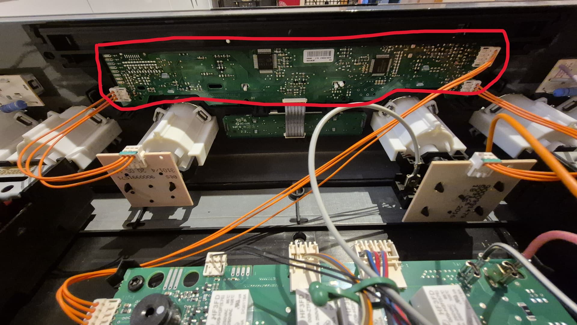

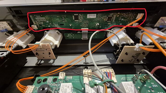

Hallo Seppl,
danke für die Rückmeldung. Ich habe mal ein Foto angehängt, ich gehe mal davon aus du meiste die rot gekennzeichnete Platine. Ersatzteil-Nr. bei Siemens 00708396 Bedienteil programmiert.
Das könnte die Steuer Platine sein.
