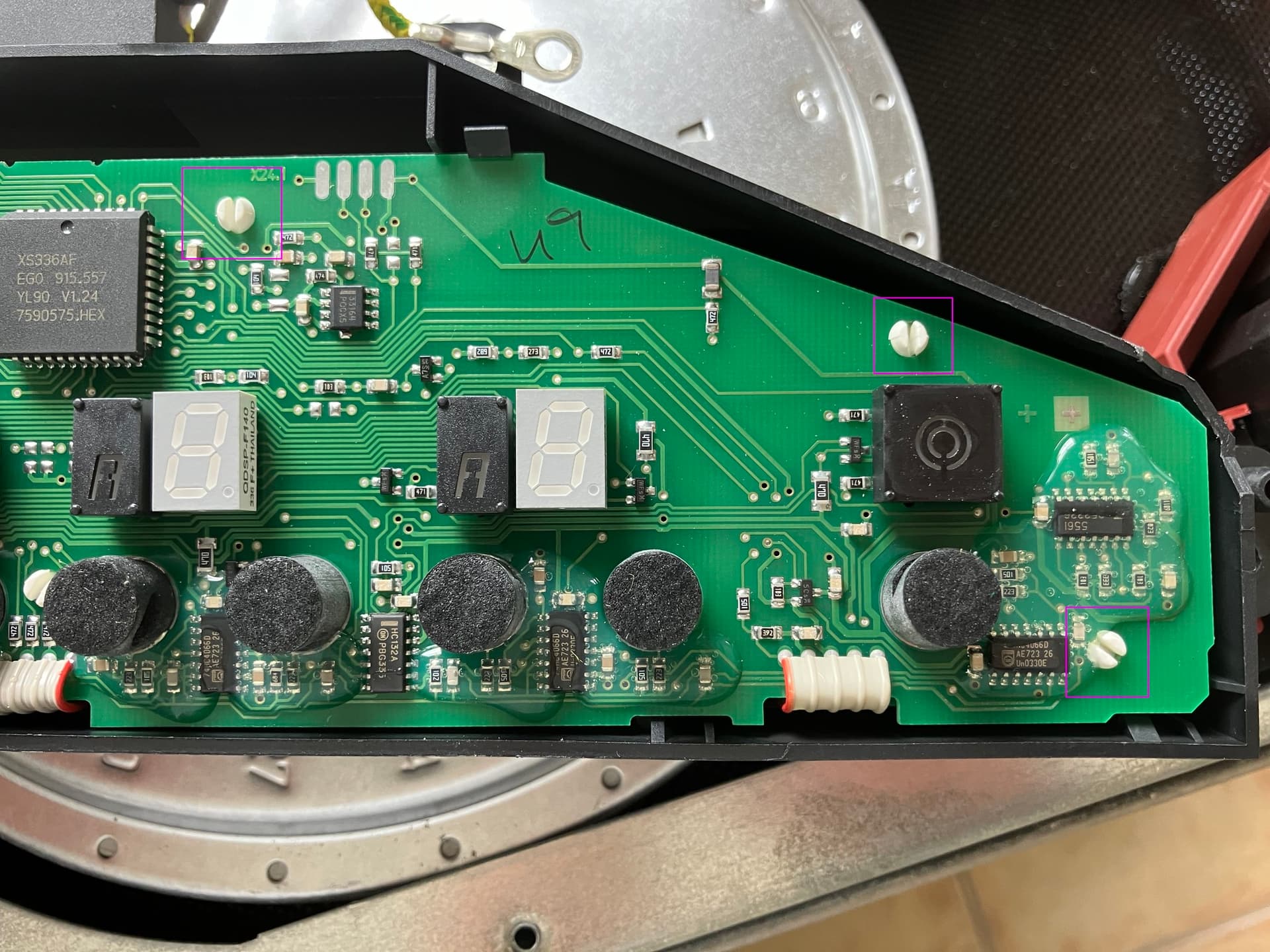

So, hatte das Teil mal offen.
Die Zuleitungen und Keramikanschlüsse der Kochfelder machen einen tadellosen Eindruck. Es gibt keinen Staub, der irgendwelche Kühlöffnungen verstopft. Das Problem muss auf der Steuerplatine liegen.
Die ist doppelseitig. Oben die Taster und Anzeigeelemente mit der Steuerelektronik und unten die Relais mit den Anschlüssen zu den Kochfeldern. Sprich ich konnte die Lötseite der Relais nicht begutachten. Wobei ich davon ausgehe, dass da alles ok ist, weil im Einzelbetrieb die Felder problemlos laufen. Nur im Doppelbetrieb schalten sie sich nach ein paar Minuten ab.
Leider ist es mir nicht gelungen, die Platinen zu separieren. Die weißen Befestigungsstife/-schrauben, (siehe Bild), ließen sich nicht aufschrauben, sondern haben durchgedreht. Weiß jemand, wie das geht?
Hab die Befürchtung, den Fehler nicht so einfach zu finden.
Parallel schaue ich mal, ob es die Steuerplatine noch als Ersatzteil gibt und was sie kostet.
Die Befestigungsschrauben musst du wahrscheinlich zusammendrücken.
