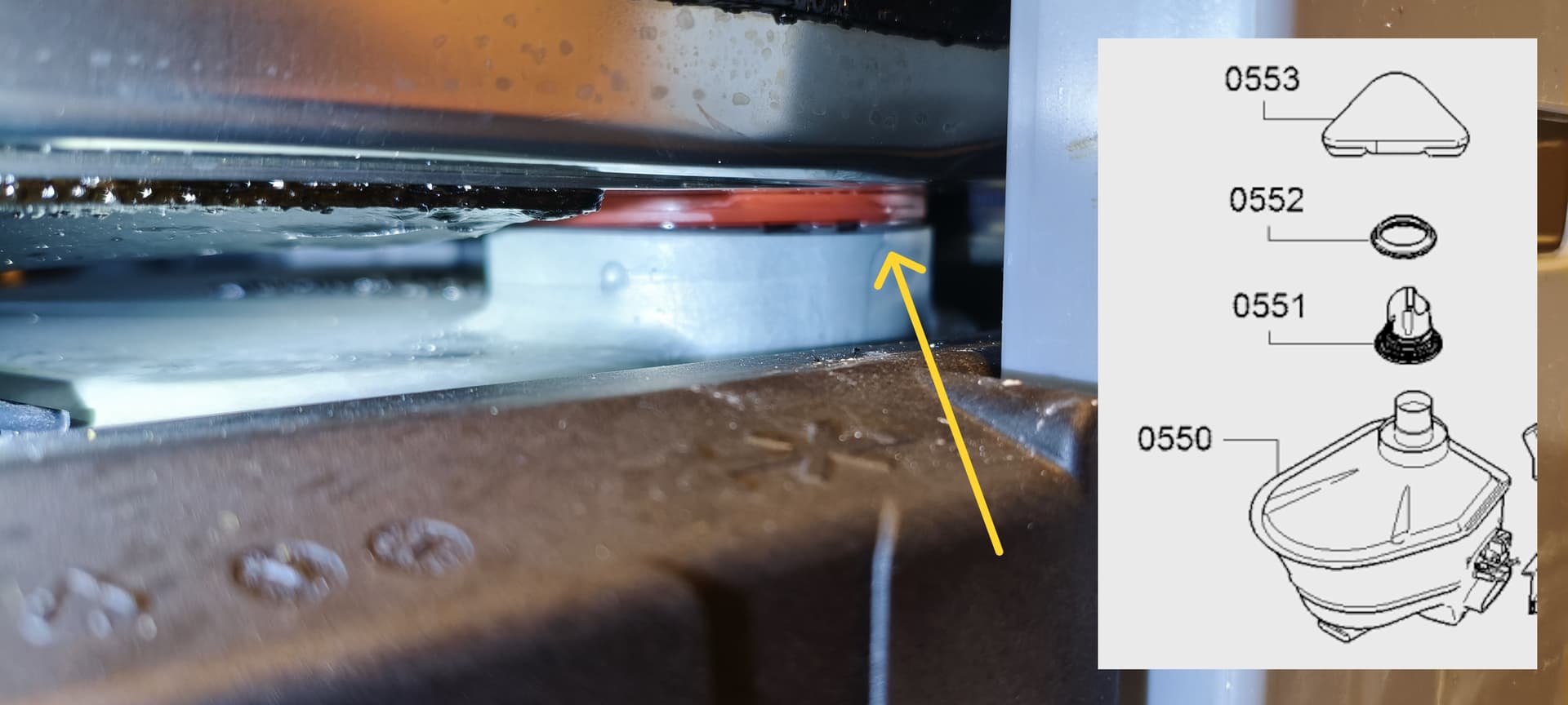

Hallo zusammen!
Ich habe folgendes Problem und hoffe jemand kann mir einen Tipp geben:
Das Gerät zeigt den Fehler E31-00 „Wasserschutzsystem aktiviert“. Es sammelt sich Wasser in der Wanne bis der Schwimmer auslöst.
Nun konnte ich das Problem bereits lokalisieren: die Dichtung zwischen Zeolith-Behälter und dem Kunststoffstutzen zieht sich auseinander sobald das System anfängt zu Heizen. Man kann förmlich zusehen wie sich der Spalt vergrößert und dann Wasser austritt.
Ich würde mal annehmen dass ich den Stutzen 551 mit der integrierten Dichtung austauschen muss. Ich verstehe allerdings nicht wie dieser Stutzen gegen den Zeolith-Behälter 550 abdichten kann da diese beiden Teile anscheinend nicht starr miteinander verbunden werden.
Der Stutzen ist von oben mit der Mutter 552 gekontert. Wird der Behälter dann von unten nur in den Stutzen gesteckt?
Hat schon mal jemand dieses System demontiert und weiß wie das funktioniert? Muss das evtl. verklebt werden?
Modell SN65ZX03AE/17 mit Zeolith 3-System, 2,5 Jahre alt (!)

Hallo, der Stutzen muss gegen den Behälter nicht abdichten, da in diesem Bereich kein Wasser ist. Abgedichtet wird zwischen dem Stutzen und dem Deckel.
Hallo Denny. Danke für den Hinweis.
Aber in meinem fall tritt dort Wasser aus (zwischen Zeolith-Behälter und Gummidichtung am Stutzen).
Wo könnte das noch herkommen wenn nicht von oben? Aus dem Zeolith-Behälter?

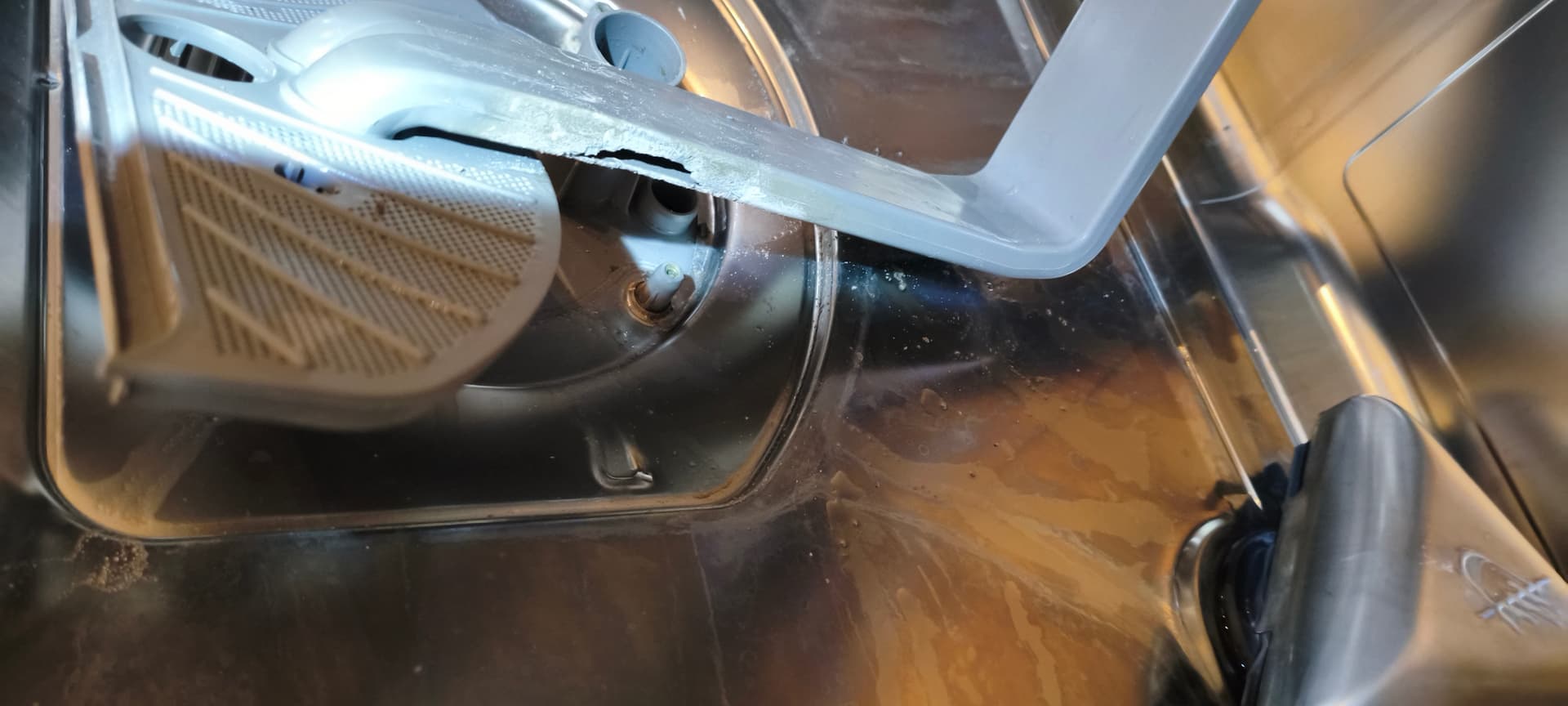

Lösung für alle die ein ähnliches Problem haben und sich einen Haufen Arbeit ersparen möchten: Prüft bitte zuerst das graue Kunststoff-Zuführrohr in der Mitte des Waschraumes.
In meinem Falls ist das Zuführrohr (0460) beschädigt. Es hat auf der rechten Seite ein großes Loch welches genau in Richtung des Luftauslasses Kappe (0553) des Trocknungssystems zeigt. Dies führt dazu dass Wasser in den Zeolith-Behälter (0550) eindringt und den Kanal (0562) sowie den Lüfter (0560) flutet. Aus dem Lüfter ist ein Klopfen zu hören sobald dieser anspringt (Lüfterrad schlägt vermutlich gegen das Wasser). Bei geöffneter Seitenwand ist Wasseraustritt aus dem Lüfter sowie zwischen dem Stutzen des Zeolith-Behälters und der Dichtung des Stutzens (0551) zu beobachten.
Dies führt dazu das Wasser aus dem Trocknungssystem austritt und sich im Gehäuse-Unterteil (0610) sammelt bis der Schwimmerschalter auslöst und den Fehler E31-00 signalisiert.
Das Problem ist bei BSH offensichtlich bekannt und laut meinen Recherchen ist die Beschädigung des Zuführrohres auf die thermische Einwirkung des Trocknungssystems zurückzuführen. Der Kunststoff wird an besagter Stelle durch die ständige Hitzeeinwirkung porös und löst sich auf. Dieses Problem wurde Seites BSH wohl inzwischen durch ein geändertes Zuführrohr (0460) bzw. eine Abdeckung (0462), welche als Hitzeschild fungiert, behoben.
Ich könnte mir vorstellen dass, wenn dieser Zustand lange genug anhält, sich so auch die ganze Fettpampe im Trocknungssystem sammelt und dort ablagert. Dann sifft das so zu wie auf meinen Bildern zu sehen.
Sehr ärgerlich dass ich dieses Loch übersehen habe…
