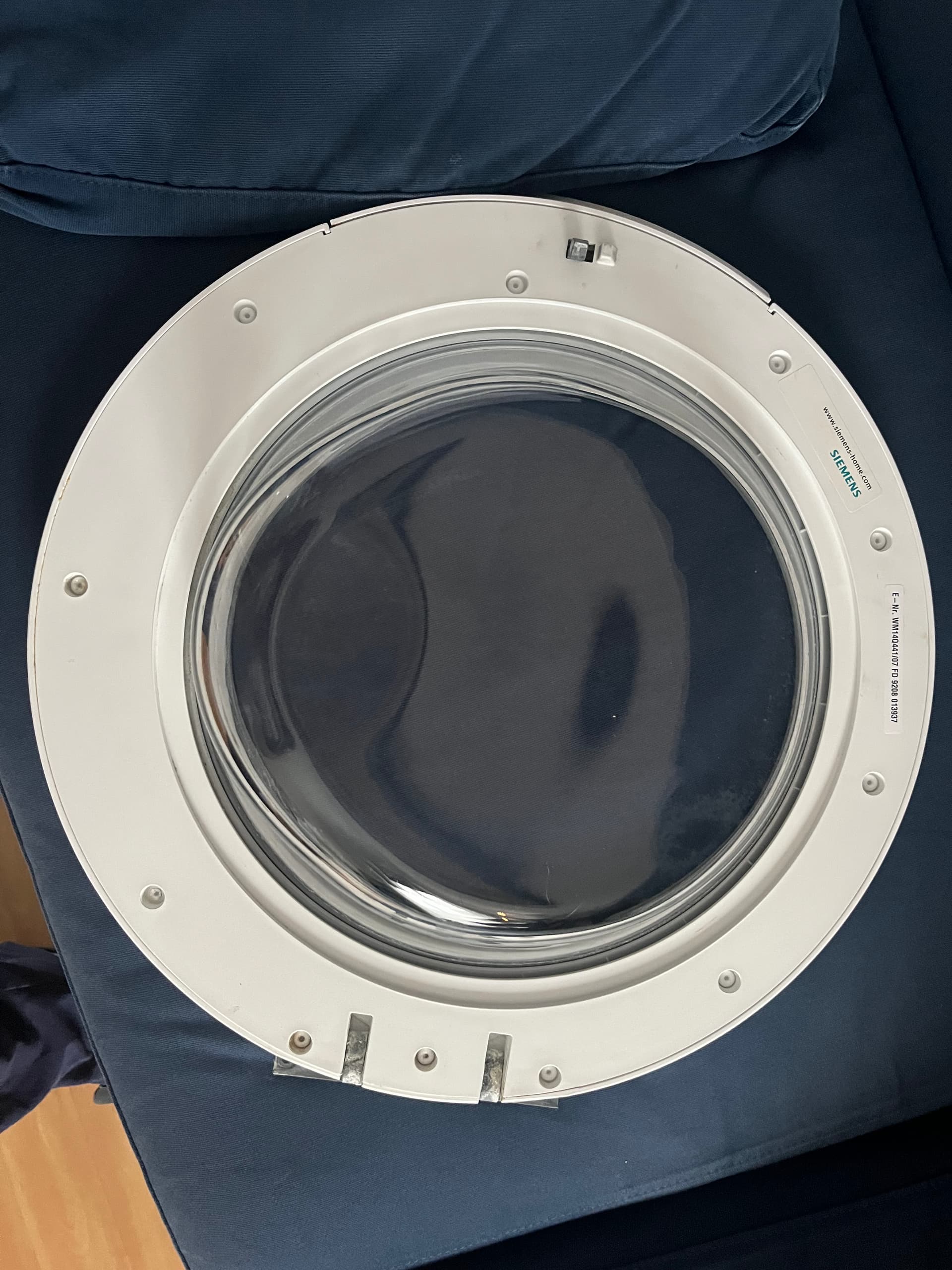

Ich möchte das Türschanier tauschen, allerdings habe ich das Problem, dass die Innverkleidung nicht mit Schrauben sondern „Nieten“ versehen ist und ich somit nicht das Scharnier entfernen kann. Hat einer einen Tip wie ich diese Verkleidung abbekomme? Bilder anbei. Leider habe ich im Netz keine passenden Videos gefunden. alle Videos zeigen immer nur Türen mit frei zugänglichen Schrauben

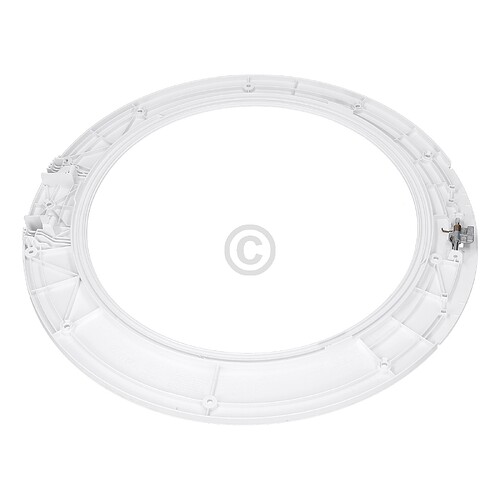

Hallo, das ist leider einzeln nicht zu tauschen, sondern man muss dieses Montageset verwenden.
Danke aber wie bekomme ich die Verkleidung überhaupt ab, sodass ich das Scharnier tauschen kann? Ich muss, um das Montageset ja zu montieren, das die alte Verkleidung abbekommen…
