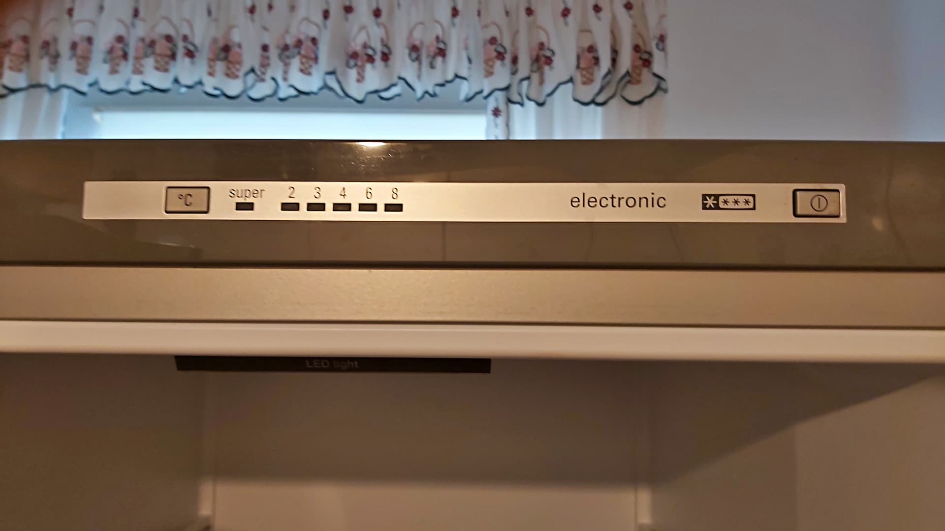

Nun wollte ich noch - wie in Bedienungsanleitung vorgeschrieben - Geräte-Selbsttest starten - nun das ist mir nicht gelungen denn:
- Das Selbsttestprogramm müsste starten " wenn die Temperaturanzeigen nacheinender aufleuchten." - nun aber leuchten Temperaturanzeigen nacheinander nicht - daher Geräte-Selbsttest ist nicht gelungen.
- „Nach kürzer Zeit müsste die vor dem selbsttest eingestellte Temperatur angezeigt sein“ - das passiert auch nicht - es wird immer Temperaturanzeige 6 gezeigt obwohl vor dem Selbsttest habe ich Temperaturanzeige auf 4 gestellt.
- Es blinkt 3 mal Azeige Temperatur 2 nicht „super“
Aus diesem Gründen vermute ich, dass es Steuermodul defekt ist.

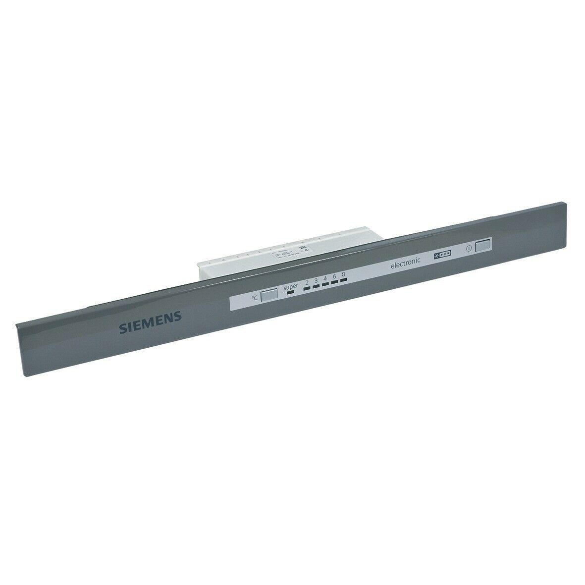

Bei ersatzteilshop.de habe ich ein passendes steuermodul gefunden: „Steuerungsmodul unprogrammiert 12004521 Originalersatzteil von Bosch“. Ich verstehe nicht warum ist er unprogrammiert - müsste ich es programmieren?
Ein weiterer Problem stellt sich darin, dass ich nicht weiss wie ich den alten entfernen und neuen einbauen kann.
