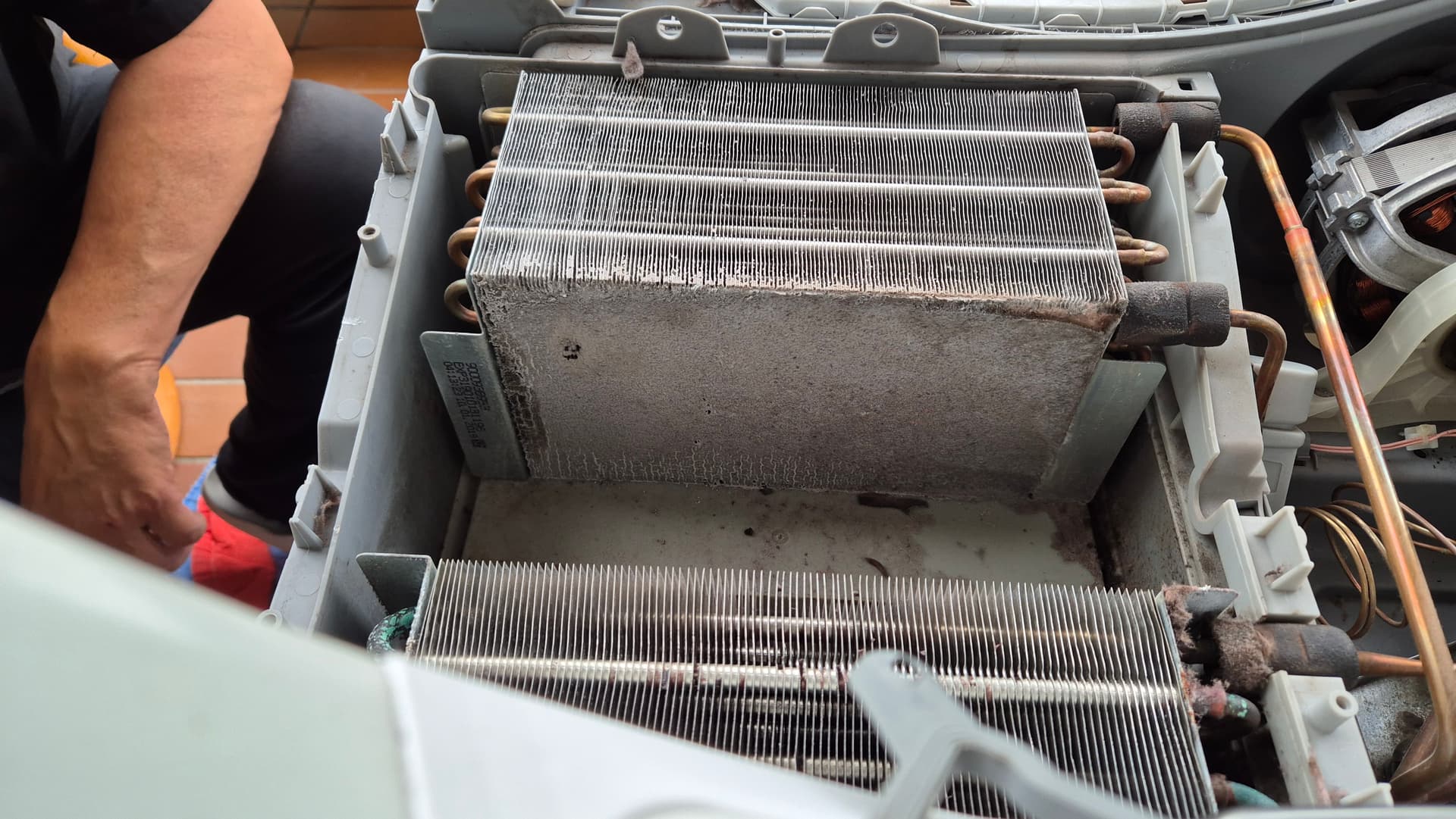

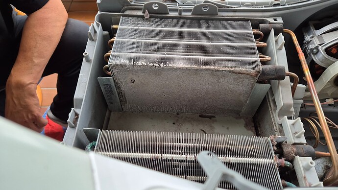

Hallo zusammen,
wir haben das Gerät bereits komplett gereinigt, bis auf den hinteren Wärmetauscher. Allerdings haben wir durch den vorderen Wärmetauscher mit einem Druckreiniger quasi auch hinten mitgereinigt, glauben wir.
Der Trockner trocknete zwischendurch mal gescheit, beim nächsten Trockenvorgang schonn nicht mehr, oder er brauchte übermäßig lange. Die Kupferleitungen, eine ist kalt, die andere wird deutlich warm. Der Temperatursensor schaffte es auf über 40 Grad.
In der Trommel kommen etwa 45 Grad an, manchmal aber auch weniger.
Wir sind echt ratlos, was wir noch prüfen könnten und vorallem, ob sich eine Reparatur lohnen würde.
Hat jemand eine Idee?
Vielen Dank im Voraus. Und danke für die vielen Videos von Euch ;-).
Da könnte ein Temp.fühler defekt sein oder es ist zu wenig Kältemittel vorhanden.
Okay, dankeschön. Dann checken wir das mal.
LG Desire
Temperaturfühler war okay, Kältemittel auch okay.
Tatsächlich war der hintere Wärmetauscher komplett dicht, leider wird das erst sichtbar, wenn die Trommel ausgebaut wird.
Nun den Wärmetauscher gereinigt und siehe da, der Trockner trocknet wieder in schneller Geschwindigkeit.
Danke euch für das Video, in dem der Ausbau der Trommel super gut beschrieben wird.
Ja da geht kaum noch Luft durch. Komisch, das er einmal getrocknet hat und dann wieder nicht.
