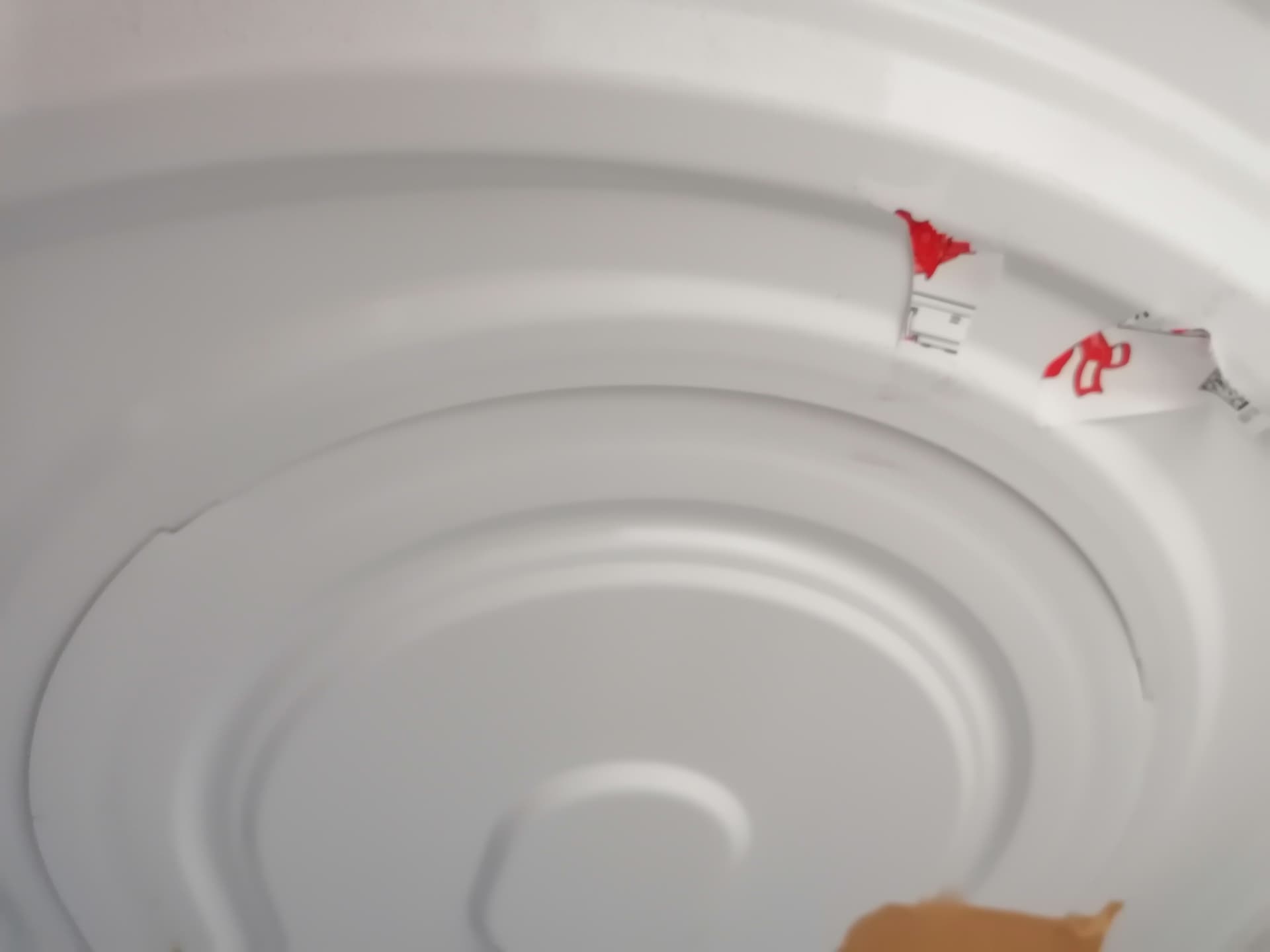

Hallo,
habe kürzlich eine gebrauchte
Waschmaschine Siemens WM14E3S1 erhalten.
Die Abdeckplatte an der Rückseite ist unten nur mit einer Schraube befestigt und die hält die Abdeckplatte natürlich nicht.
Ich denke, dass da spezielle Halterungen fehlen, oder?
Wird denn die Abdeckplatte korrekt befestigt?
Kann mir jemand ein Foto schicken wie das sein muss?
Wie heißen die fehlenden Halterungen? Eine Typenbezeichnung/Artikel.-Nr. wäre perfekt :slight_smile:
Danke
Nein, da fehlt nix.
Die Abdeckung wird oben „eingeschoben“ und unten mit der einen Schraube befestigt.

Hallo, ich habe das gleiche Problem, aber egal welche Schraube ich verwende, die Platte fällt immer wieder raus. Was mach ich falsch🙈
Mach doch Mal ein Foto wie du die Blechplatte oben einführst
Danke für die schnelle Rückmeldung. Ich war im Urlaub und die Maschine steht nicht bei mir zu Hause, deshalb hat es so lange gedauert.
Und jetzt wird die Blechplatte unten noch mit einen Schrauben befestigt.
Danke für die schnelle Antwort. Und was für eine? Die original Schraube fehlt und das Loch ist an der Maschine vorhanden, aber das blech hat nur eine Aussparung und dann fällt mir das blech immer wieder raus🤗
Da passt ein ganz normale Blechschraube.
