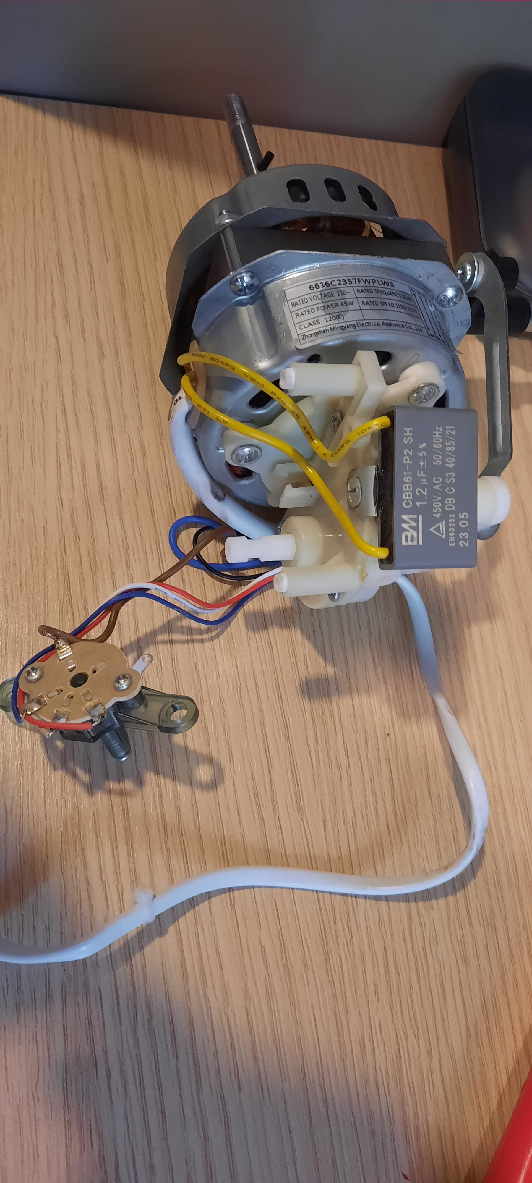

Ich habe nochmal anderes Photo angehängt.

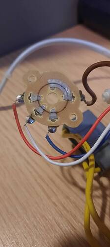

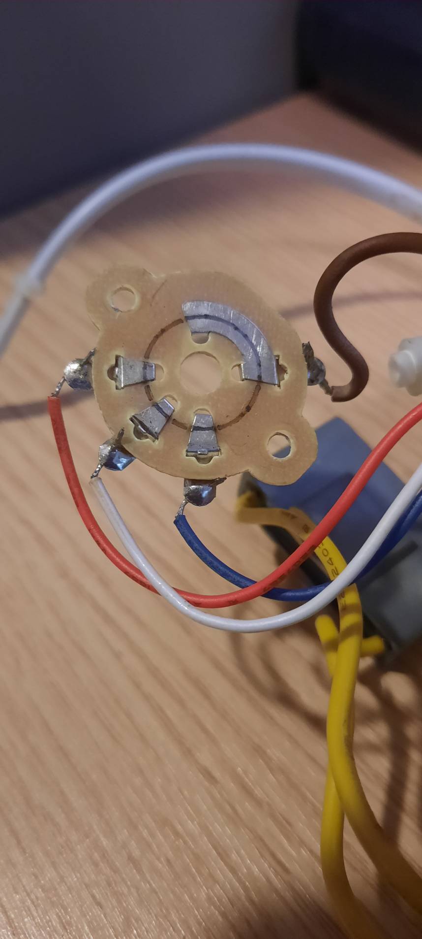

Von der Stromzuleitung geht 1 Kabel (Braun) zum Schalter, das Andere Blau in den Motor. Je ein rotes, weisses und violettes gehen vom Schalter zum Motor. Denke jetzt, ohne am Schalter zu messen, wenn der Motor in jeder Schalterstellung läuft, wenn auch nicht so wie er soll, kann es doch nicht am Schalter liegen, oder?
ich bin jetzt soweit, das ich am Schalter erstmal nur die Phase verfolgt habe. In Position 0 also aus ist sie nur am Eingang des braunen Kabels feststellbar. In Position 1-3 des Schalters bei gleich langsam laufendem Motor ist sie an allen Kontakten des Schalters. Ich wollte eigentlich das Messgeraet nehmen um die genauen Spannungswerte festzustellen, bin mir aber nicht sicher welchen Bezugspunkt ich zum Leiter verwenden kann. - evtl den Nulleiter der Steckdosenleiste?

Der kondensator ist mit 1,4µF beziffert, ich kann hier neu 1,5µF bei gleichem Spannungswert bestellen, waer doch tolierbar oder? Wenn er ok ist, muss ich wohl den Motor zerlegen
Bei der Hitze ohne Lüfter alles nicht so einfach ;-
Nein es sind 1,2µF grad noch mal gesehen. Kann genau einen solchen Kondensator bestellen, mit der einzigen Einschraenkung das Dieser nicht den P2 Schutz hat.

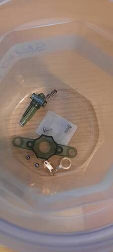

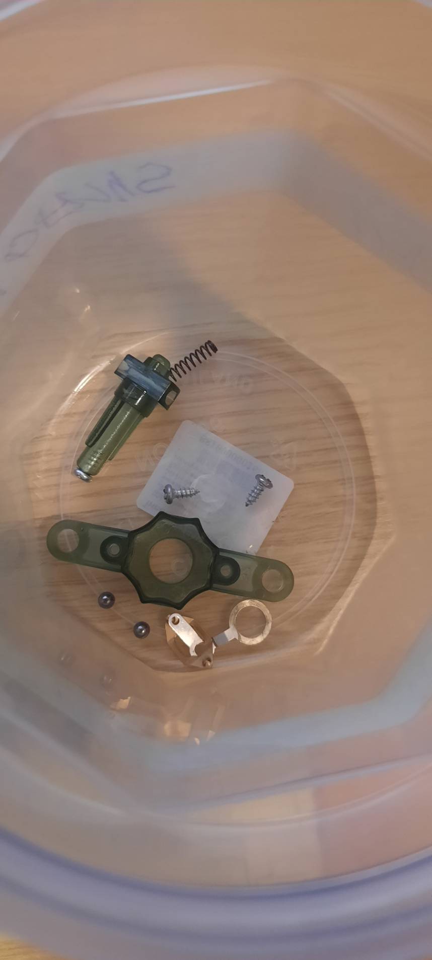

haette ich mir das mit dem Schalter auseinanderbauen bloss nicht getraut
Er Ist ok, aber krieg ich nie wieder zusammen :weary:
Vorher kein Foto vom Schalter gemacht?
Ist jetzt eine Bastelarbeit den wieder zusammenzubauen.
Zur Not Braun und Weiß mit einem Schalter verbinden, dann läuft der Ventilator mit mittlerer Drehzahl.
Doch aber beim lockerschrauben ist gleich alles rausgeflogen :grimacing:
