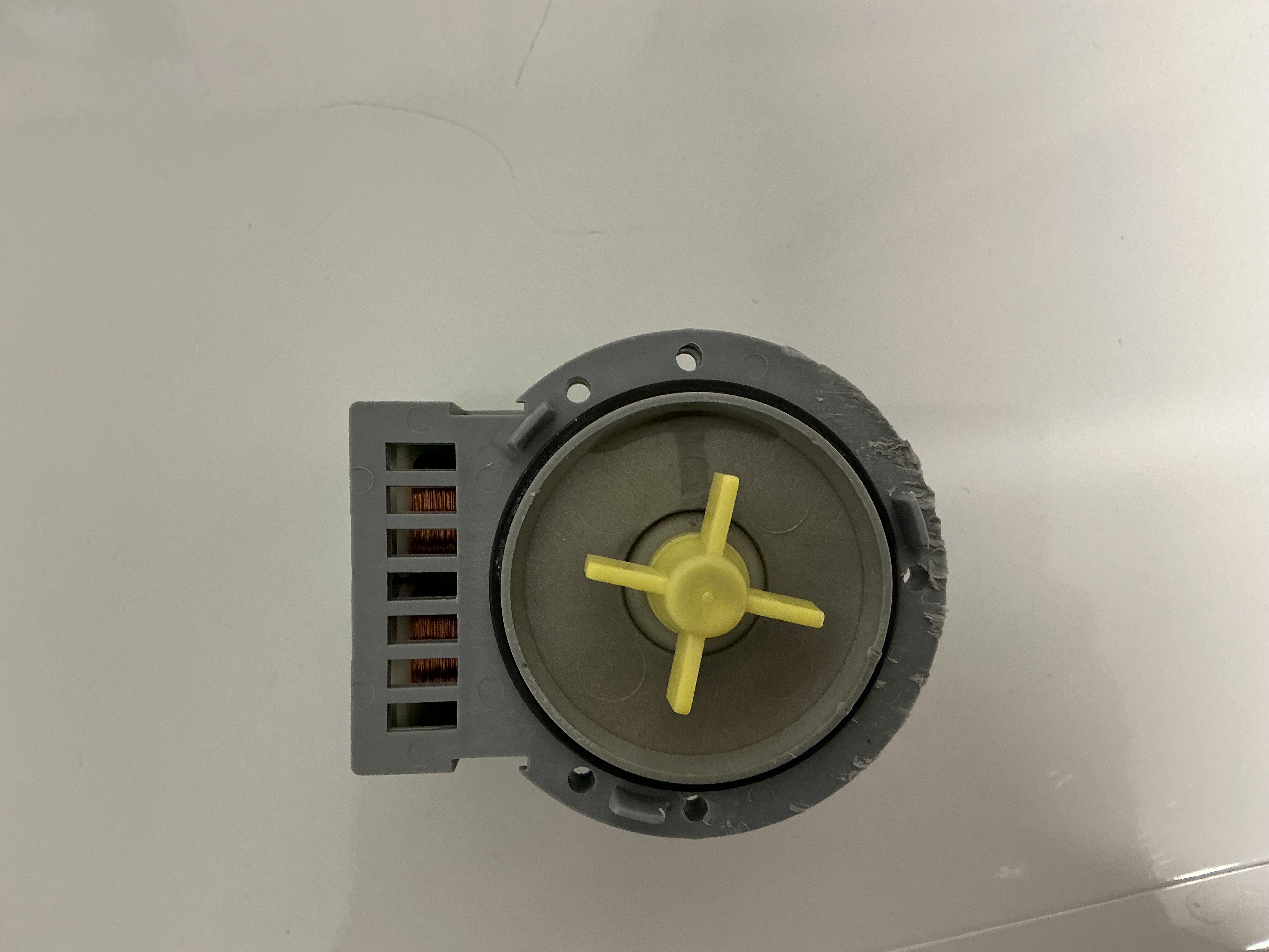

Ich habe eine Quelle Waschmaschine aus dem Jahr 1992- Matura Ökostar 9100.
Das Gerät hat eine Umwälzpumpe die aber nur ab und an sofort anspringt. Manchmal wälzt sie sofort um oder aber es brummt nur.
Es handelt sich um eine Askoll Pumpe mit 18 W Leistung.
Hab den Pumpenkopf jetzt mal abgebaut weil ich dachte es wäre verkalkt aber das Flügelrad und alles andere ist absolut sauber und das Flügelrad lässt sich drehen.
Hat jemand eine Idee was es sein könnte? Bilder anbei.
Bedanke mich schon mal im voraus…evtl. kann jemand ein Alternativ Teil vorschlagen- falls es noch was gibt.

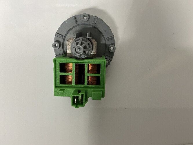

Hallo, das liegt meistens an den Pumpen selbst, die tauscht man dann aus. Hier könnte man diese verwenden: Ablaufpumpe für Waschmaschine Hisense/Gorenje 318166 sin.z M223 Askoll
