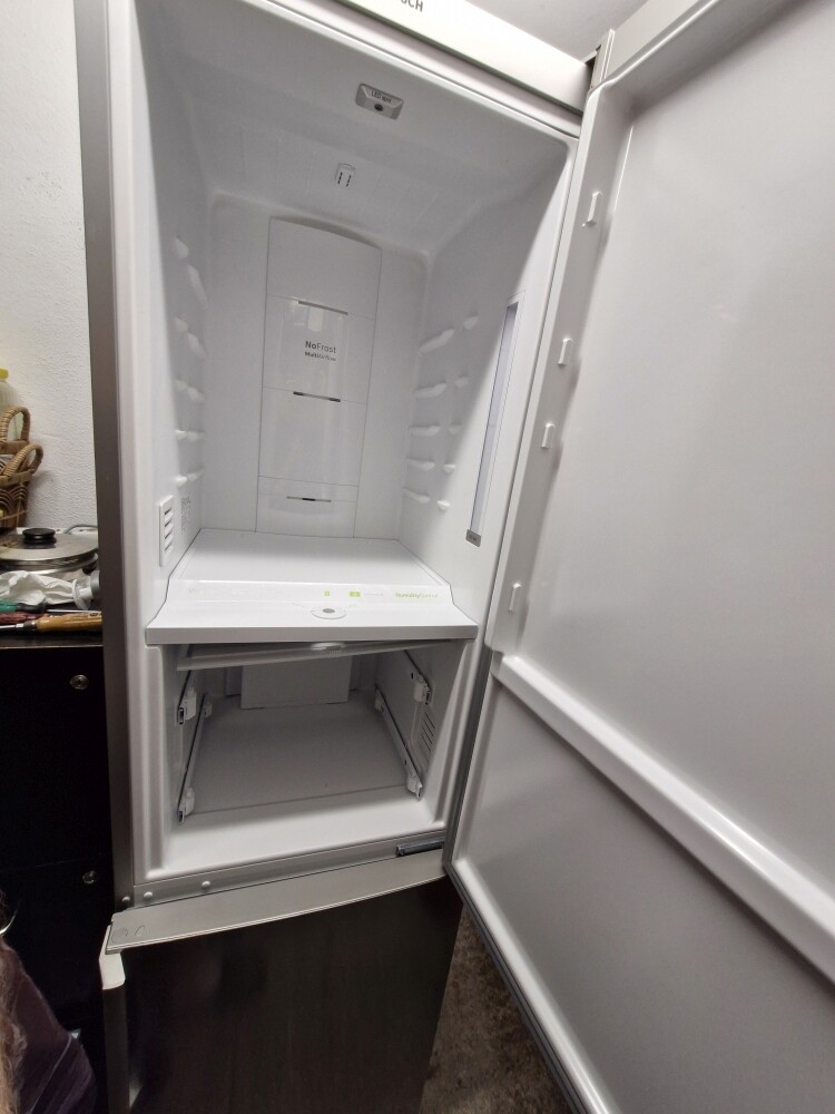

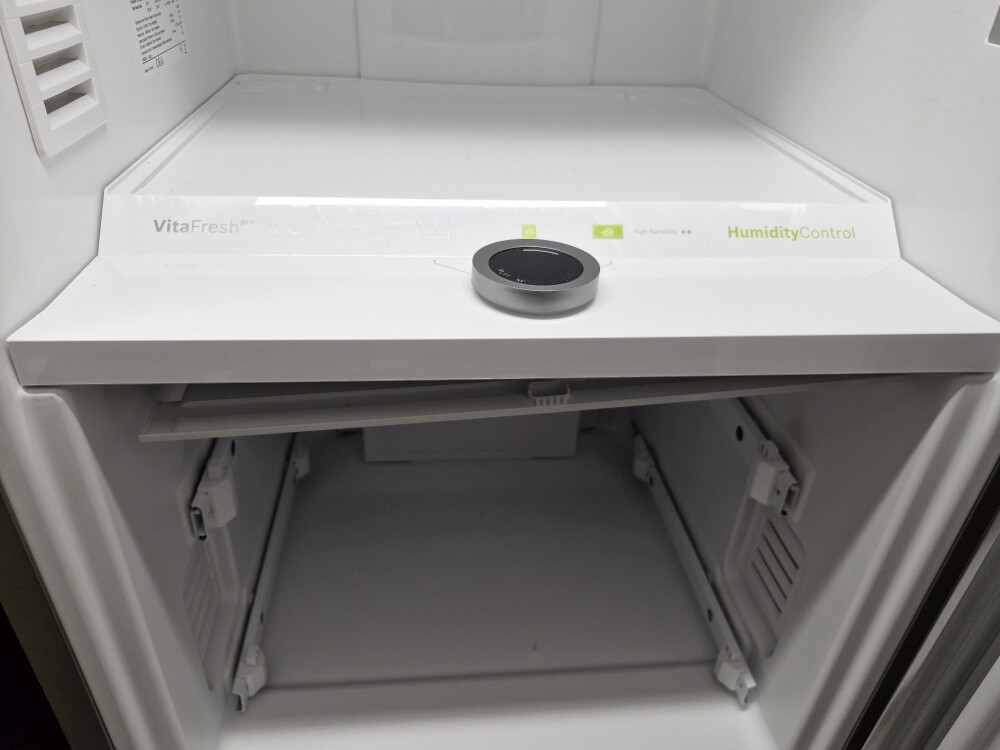

Zum Auseinanderbauen:
Leider scheitere ich schon an der horizontalen Trennung / dem Zwischenboden, siehe Bilder. Ich habe - wahrscheinlich fälschlicherweise - mit Ausbau der Platte darunter angefangen, daher hängt die jetzt so schief. Den schwarzen Drehknopf bekomme ich problemlos ab, habe Ihn nur fürs Bild wieder rein getan.
Der Zwischenboden besteht (mindestens) aus eine Ober- und einer Unterseite und wahrscheinlich muss ich die beiden jetzt voneinenader trennen? Ansonsten sehe ich nicht, wie ich den Zwischenboden entfernen kann.
Zum Trennen sind vorne and der Unterseite rechts und links zwei Schlitze mit Laschen drin, die habe ich mit viel Aufwand auf bekommen. Vorne in der Mitte, um den Drehknopf herum, ist es auch mit Laschen (bzw „Plastik Widerhaken“) befestigt, das bekomme ich auch auf. Ganz hinten sind auch zwei Laschen, aber die bekomme ich nicht auf. Ich bezweifele auch, dass inzwischen nur noch die beiden alles zusammenhalten. Wenn ich vorne die Oberseite hochdrücke so verbiegt sich nur ein kleiner Teil nach oben.
Übrigens: An der Rückwand sehe ich nur 2 Schrauben, kann es sein, dass nach Ausbau des Zwischenbodens dann nur die beiden Schrauben den Kanal halten?
