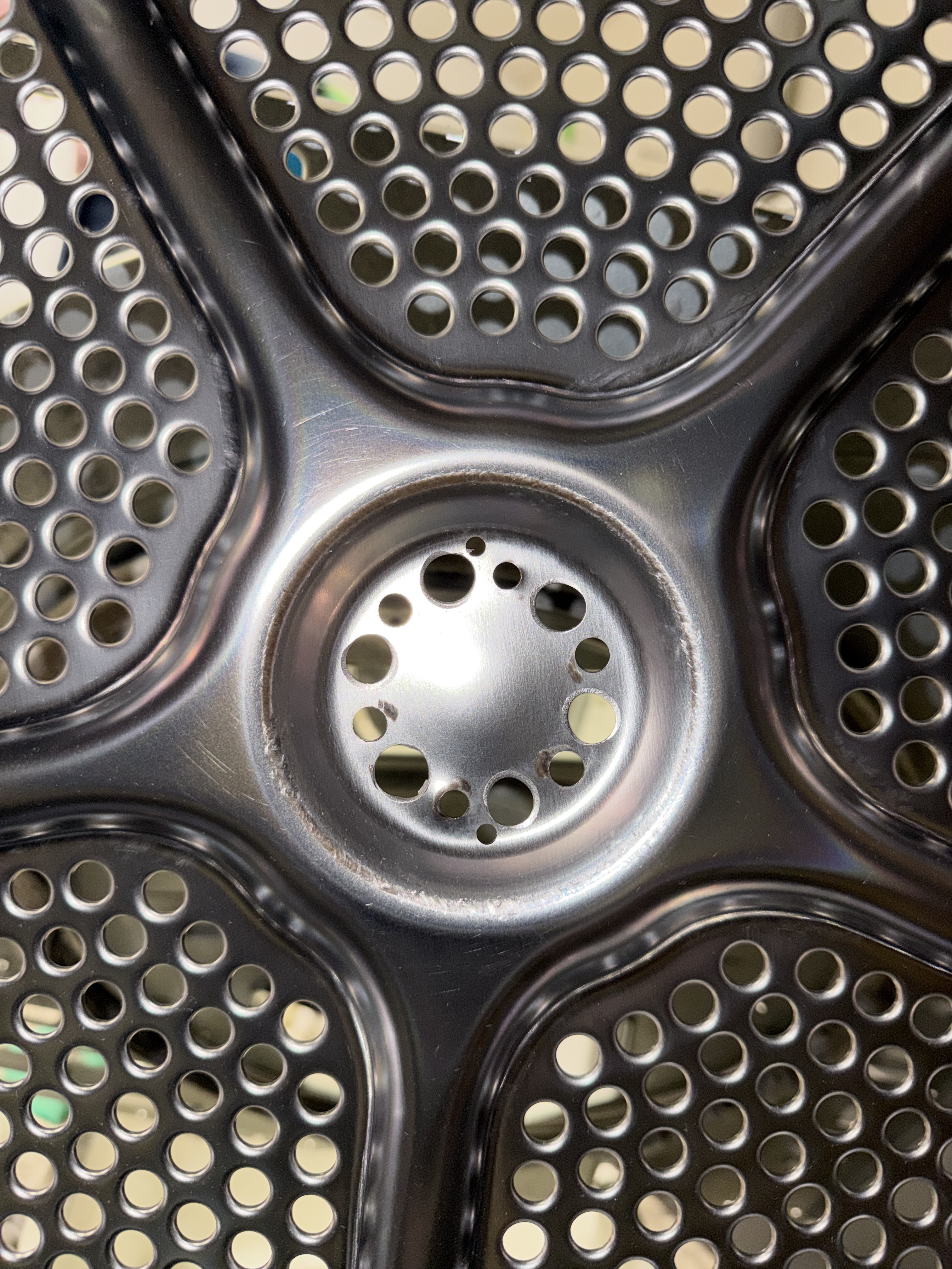

unser Trockner war letztens sehr laut beim Trocknen, als er fertig war habe ich dann auch gesehen warum - der Plastikkegel in der Mitte war abgebrochen und wurde mitgeschleudert.
Ich habe 1-2 Beiträge dazu gefunden, und auch das notwendige Ersatzteil lässt sich online finden.
Allerdings bräuchte ich dennoch den Rat von den Experten hier: in der Trommel sieht man ausgeschlagene Löcher und 4 Nieten. Die Löcher scheinen von den Nieten ausgeschlagen zu sein und ich würde glauben, dass hier vermutlich 2 Nieten schon fehlen.
Ich habe daher die blöde Vermutung, dass der Kegel allein das Problem nicht lösen wird, sondern dass hier irgendwie ein größerer Schaden vorliegt bzw. die Trommel nicht ganz sauber läuft…
Ja, so ausgeschlagen wird ein neuer Kegel vermutlich nicht sehr lange halten. Man müsste dann aber die komplette Trommel austauschen, was wesentlich preisintensiver ist.
Hi, ich wollte mal nachfragen wie du dein Problem gelöst hast. Wir haben den bosch wtw875w0/8 Trockner und heute habe ich den kegelpin auch in der Wäsche gefunden. Bei mir schaut es genauso aus wie bei dir auf den Bildern. Hat es gereicht nur den kegelpin mit den Schrauben zu ersetzen oder musste da noch was gemacht werden. Danke.

Nein, leider - Fachmann war da, Reparatur unwirtschaftlich. Neuen angeschafft…
Hallo ! Ich habe das gleiche Problem und wollte wissen, ob das auch bei mir zutrifft:
Gefühlt sieht’s noch besser aus. Ebenfalls hab ich gelesen man könnte die Nieten durch Schrauben und muttern ersetzen und ggf. unterlegscheiben für die erweiterten Löcher nutzen.
