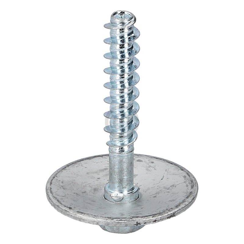

es sind diese Schrauben:
Die Dämpfer habe ich geprüft die sind noch IO
