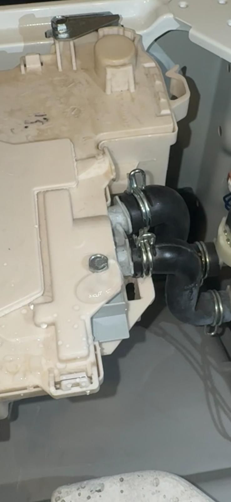

Wir haben die Maschine geöffnet und einen Waschgang gestartet und tatsächlich spritzt bei uns beim Wassereinlauf bei einem der kleinen Schläuche es direkt da, wo diese Feder den Schlauch an den Anschluss der Wasserweiche befestigt. Das Wasser läuft dann an der Trommel runter zum Boden und es bildet sich so viel Wasser, dass die Maschine das bemerkt und dann abbricht.
Unsere Vermutung ist jetzt, dass die Wasserweiche (oder dieser graue Anschluss davon) eventuell so verkalkt ist, dass das eingespeiste Wasser nicht mehr ganz durch die Öffnung kommt und es deshalb so spritzt?
Die Schläuche an sich sehen für uns noch gut aus, daher denken wir gerade eher an die Wasserweiche. Ich habe mal aus Interesse in diese Weiche reingepustet und es kommt ein pfeifendes Geräusch raus, komplett verstopft ist es anscheinend nicht.
Könnte das mit der Wasserweiche eine plausible Erklärung sein?
(ich habe mal ein Bild angehängt, damit man sich das bildlicher vorstellen kann, was genau ich meine, die Fachbegriffe sind mir alle neu :))
