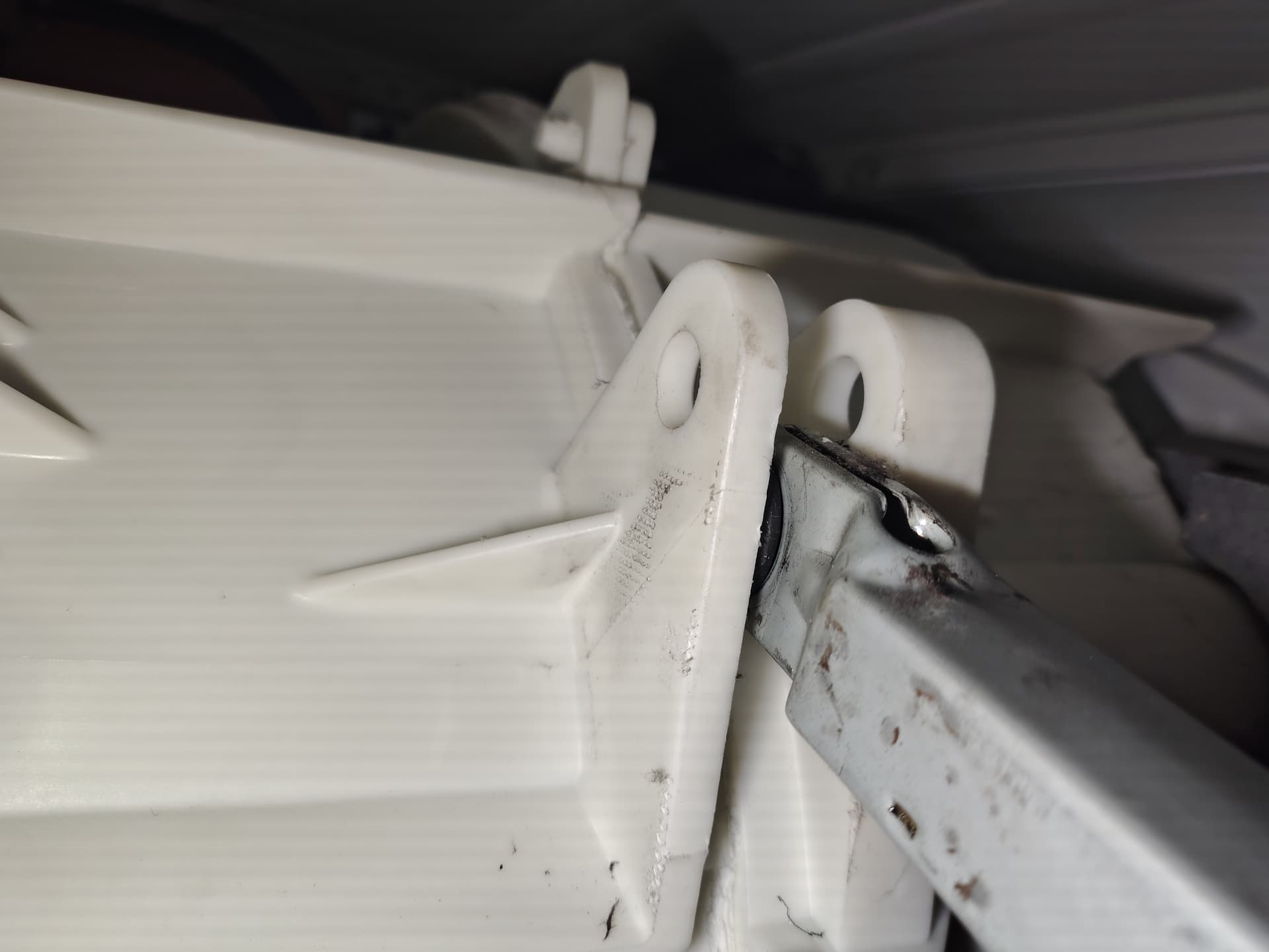

Ich bin etwas verwirrt. Die original Dämpfer sitzen neben den Löchern und bewegen sich keinen Millimeter. Es sieht auch so aus, als wären die Aufnahmelöcher im Bottich nie zur Befestigung genutzt worden. Ich habe auch nie einen losen Bolzen oder Schraube gefunden. Ich vermute fast, dass die Dämpfer durch zwei Nasen gehalten werden also montiert wurden bevor die Bottichhälften verklebt wurden. Das würde einen Austausch unmöglich machen. Hat jemand schon mal so ein Modell in den Fingern gehabt? Die Situation ist übrigens bei beiden Dämpfern identisch.
Hallo, es gibt bei den Geräte einige Modelle, wo man die Dämpfer aufbohren muss. Das könnte hier so ein Modell sein.

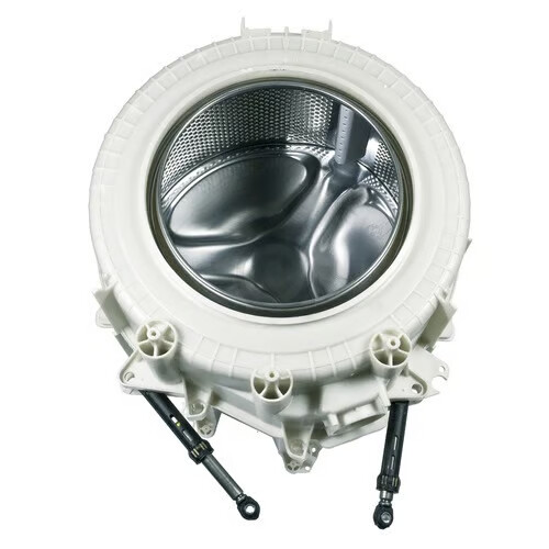

im shop habe ich noch ein Foto der kompletten Trommel gefunden. Also ist das ab Werk so gebaut. Dann wird das also eine aufwändigere Reparatur
