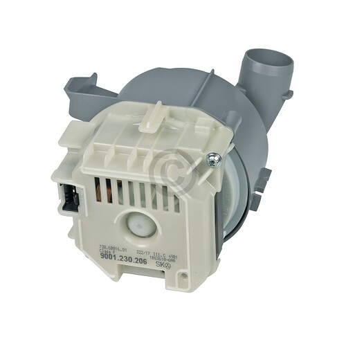

  1. Diese Pumpe habe ich ausgebaut:
  1. Diese Pumpe habe ich bestellt: (Die wurde mir gemäß Überprüfung der Modellnummer als passend deklariert)

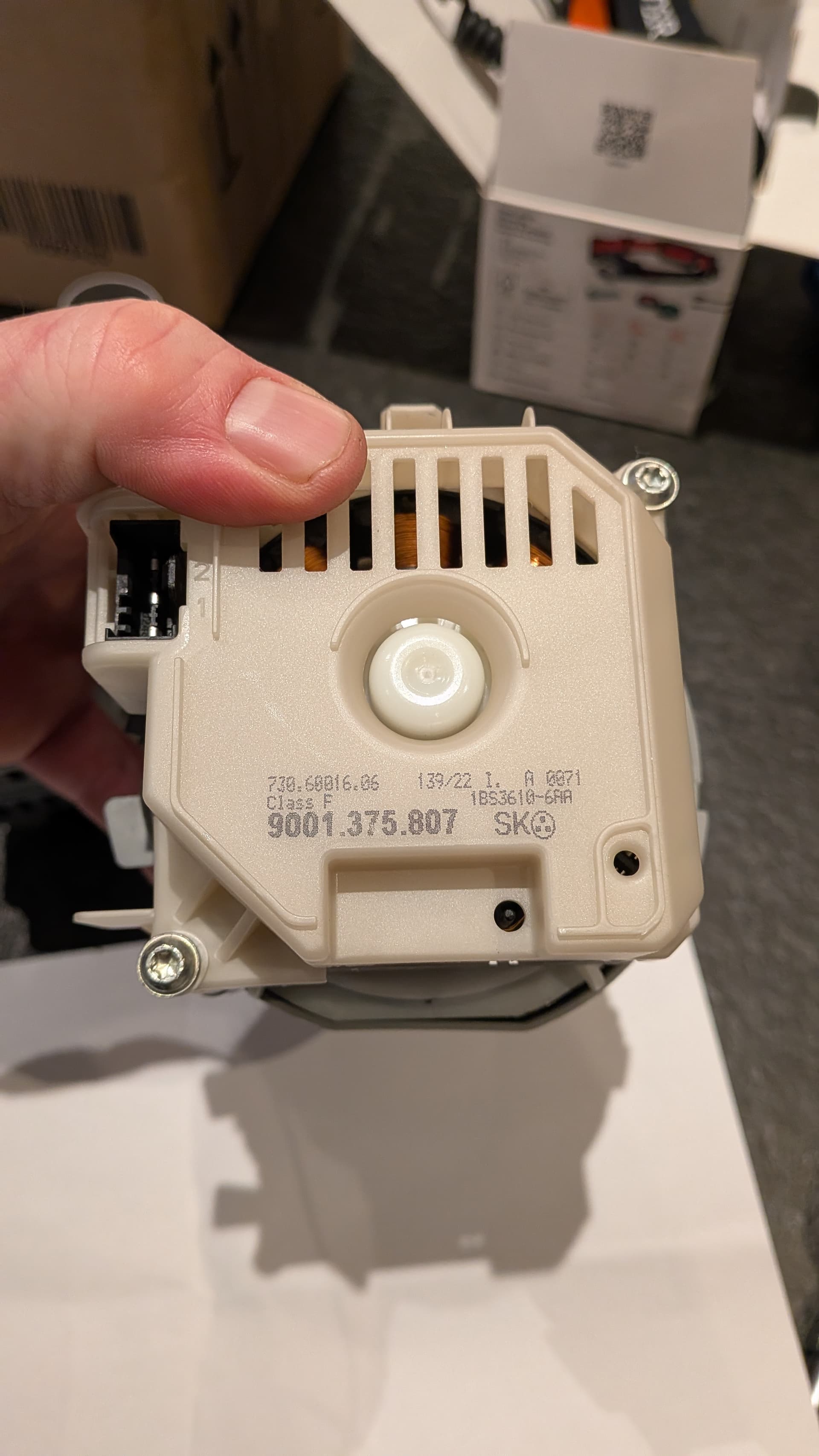

  1. Diese Pumpe wurde mir geliefert:
(Bild im nächsten Posting, ich kann nur ein Bild einbetten als Neuer User (ok?)

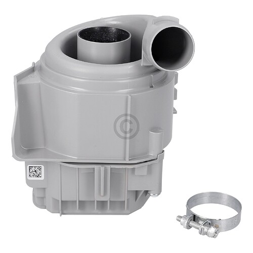

  1. Nach Rücksprache mit dem Service habe ich angeblich die Falsche Pumpe bestellt?
Ich soll bitte folgende Pumpe bestellen:

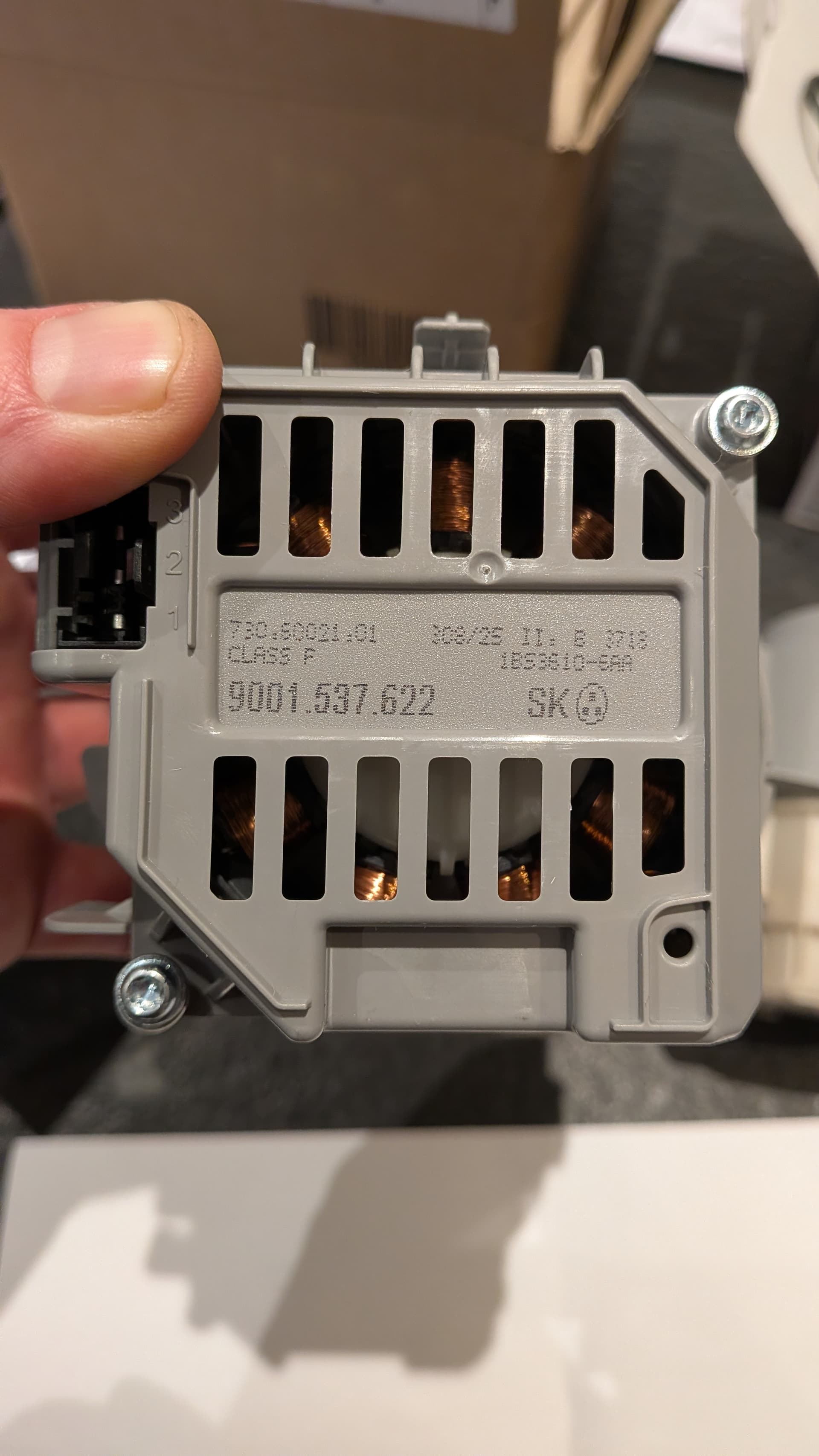

  1. Ok, habe ich vorsorglich gemacht. Dann viel mir auf, dass das die Pumpe sein könnte, die sie mir sowieso schon geschickt haben? Ich weiß es nicht.
Auf jeden Fall sieht die Pumpe von der Form und von den Anschlüssen ganz genau so aus, wie das Original.
Kann mir jemand sagen, welche Pumpe für mich jetzt die Richtige ist?

Die wurde geliefert:
Hallo, beide Pumpen können in diesem Gerät verbaut werden, da kann man sich aussuchen welche man nimmt.
